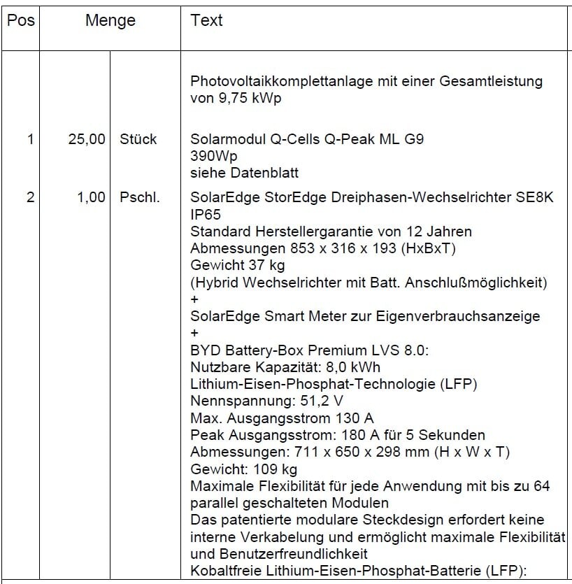

Guten Morgen,
wir haben gestern ein Angebot für eine Photovoltaikanlage erhalten. Unser Bau des Einfamilienhaus startet im Oktober 2023 und ist voraussichtlich im September 2024 bezugsfertig.
Wir haben ca. 3000 kWh Jahresverbrauch für uns als Haushalt plus einen noch unbekannten Verbrauch für die Luft-Wasser-Wärmepumpe (Weishaupt Biblock).
Wir haben ein Dach mit exakter Südausrichtung bei 25° Neigung (Satteldach). Nach der Kalkulation vom Angebot ist das Süddach komplett mit Modulen voll (20 Stück) und das Norddach hat er auch mit 5 Modulen bestückt.

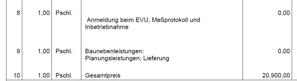

Anbei findet ihr die Details des Angebotes. Der Preis ist 20.900 € netto mit Speicher und ohne Speicher würde es 15.900 € netto kosten.
Was haltet ihr von dem Angebot? Wenn ich die Diskussionen hier im Forum richtig verstehe, sollte man den Speicher weglassen. Dann wären es noch knapp 16.000 € und somit etwas über 1.600 € / kWp. Das ist relativ teuer, oder?
Vielen Dank im Voraus für eure Hilfe.
LG Elias
Photovoltaik-Komplettanlage 9,75 kWp mit Q-Cells Q-Peak ML G9 390Wp und SolarEdge-Wechselrichter.
Stückliste: Position, Menge und Text mit K2-Montagesystem, Solarkabel, Erdungsmaterial
Tabelle mit Positionen 8–10: EVU-Anmeldung, Meßprotokoll, Inbetriebnahme; Gesamtpreis 20.900,00 €

das Dach steht ja erst in 2 Jahren, da bist du meiner Meinung nach deutlich zu früh dran. Vielleicht beruhigt sich der Mark bis dahin wieder
Hausbautraum20
21.04.22 09:36
Unser günstigstes Angebot liegt bei 1850€/kwp insofern finde ich euer Angebot gut.
Unsere Anlage ist aber kleiner und ein Gerüst muss extra gestellt werden.

Das Angebot kannst du als Information ablegen. Da aktuell niemand sagen kann was nächste Woche ist, sind 2,5 Jahre schon etwas sehr weit vorgegriffen.

Danke euch allen. Und erstmal sorry, ich habe mich da richtig blöd vertippt, und zwar gleich 2 mal 😀 Der Hausbau startet Ende 2022 (nicht 2023) und ist dann Ende 2023 (nicht 2024) bezugsfertig.
D.h. dass das Dach aber schon Ende diesen Jahres fertig und dann (wenn das Gerüst noch steht) kann der Solarteur drauf, oder? Denke zumindest, dass unser GU sich das so gedacht hat.
Ich frage ihn mal, wie das mit der Preisbindung für die Anlage aussieht - ob es da überhaupt eine gibt, wenn ich heute zusagen würde.
ach ja und dann ist da noch die Frage: Speicher ja/nein? Denke eher nein, wenn ich so die anderen Forenbeiträge lese?

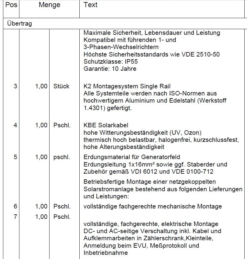

Die 5 Module Nord verstehe ich nicht. Man kann darüber diskutieren, ob Nord sinnvoll ist, aber aufgrund der Ausrichtung muss das an einen extra String. Für einen eigenen String sind 5 Module jedoch zu wenig. Und wenn Nord sinnvoll ist, dann doch dort bitte auch das Dach voll... So ist das weder noch.
