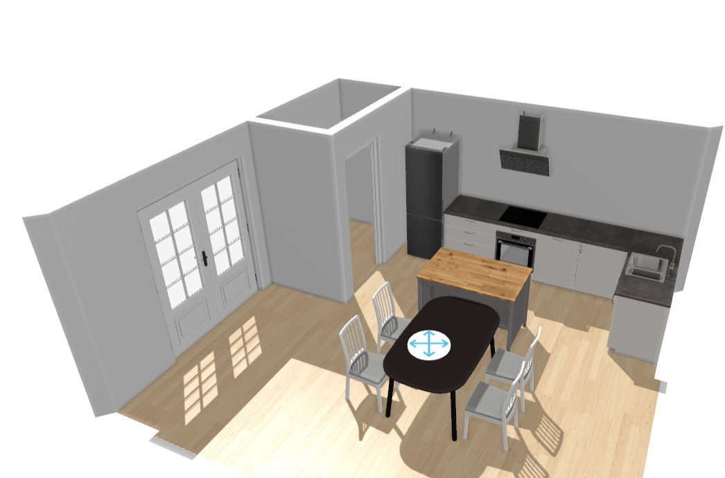

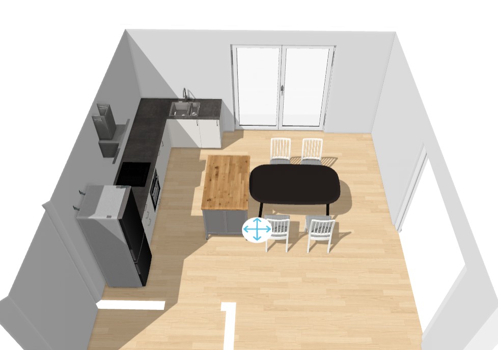

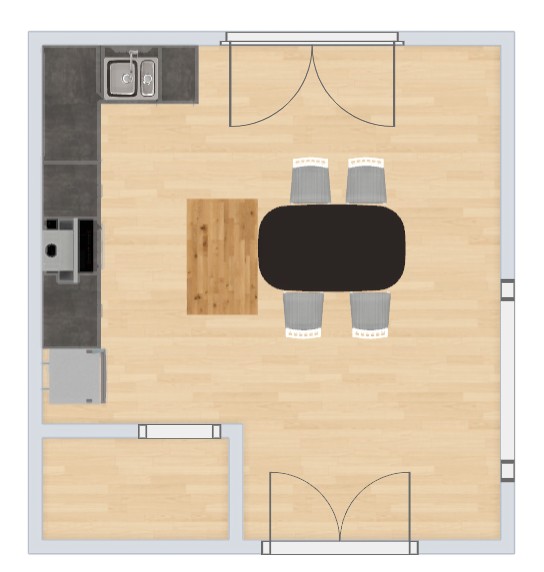

Henner77
Zeichne mal mit Insel einen Esstisch ein. Denke dran Mindestabstand Wand-Tischkante ist 80 cm. Nachdem das euer einziger Terrassenzugang wird, ist das noch zu wenig
Habe hier mal Küchenmöbel mit einem Online Planer eingezeichnet. Formen und Farben bitte ignorieren. Esstisch hat hier 160x95 und der Abstand zur Trennwand zum WZ ist gut 1m
Offene Küchenzeile links, Esstisch mit Stühlen und kleinem Holztisch, Holzboden, Türen oben/unten.
Küche mit Esstisch und Insel: schwarzer runder Tisch, sechs Stühle, Kühlschrank an der Wand.
Küche mit Insel, ovalem schwarzen Esstisch, weißen Stühlen, Kühlschrank, Spüle, Fensterfront.
