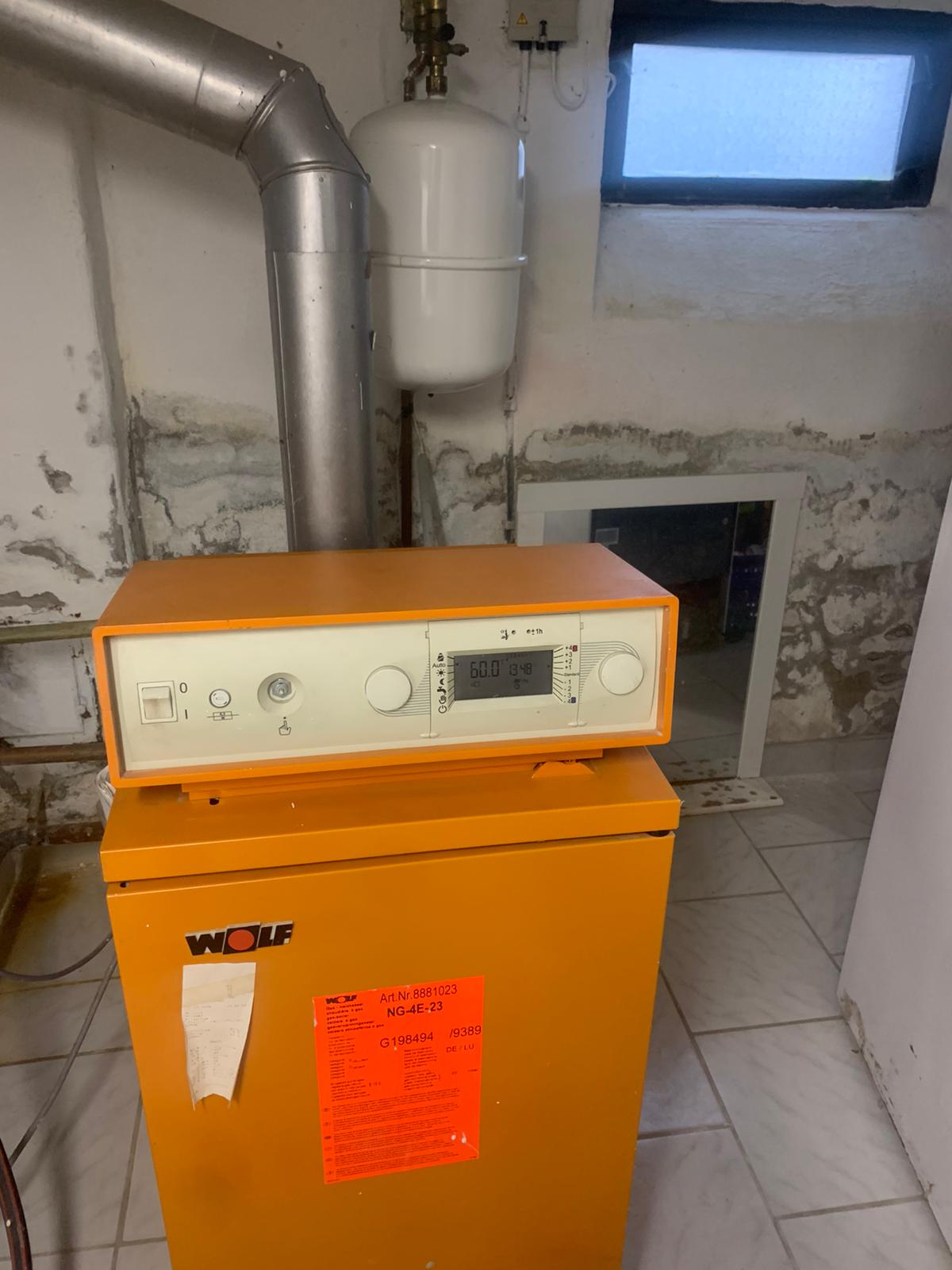

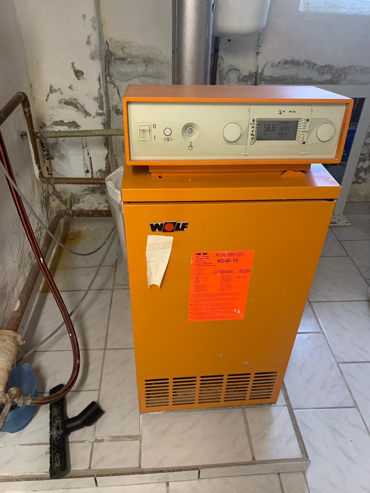

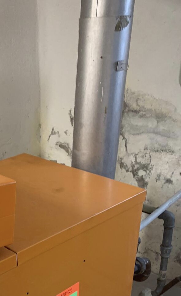

wir haben in Darmstadt ein Grundstück (343qm) samt Einfamilienhaus für 135.000,00 EUR abgekauft. :)
Nun stellt sich für uns die Frage, ob denn eine Sanierung grundsätzlich Sinn macht bei Feuchtigkeit im Keller oder denn besser komplett abgerissen werden soll. Haben hierzu bereits diverse Gespräche geführt und es scheint in der Hinsicht doch sehr eine "Glaubenssache" zu sein.
Anhand der alten Gas-Heizung sieht man, dass das alles sehr altbacken ist.
Anbei ein paar Fotos.
Danke euch!
In einem Haus von 1980 hatte ich schon viel drastisch aussehendere Feuchteschäden. Da hatte ich einen Bausachverständigen da und später einen Bautenschützer. Die gemessene Wandfeuchtigkeit war bei über 160 digits (=nass).
Beide waren unabhängig voneinander der Meinung: Kann man machen, kann man aber auch so lassen, wenn man in dem Raum nichts feuchteempfindliches Lagern will.
Bei deinem Baujahr ist es nicht unwahrscheinlich, dass der Keller gar nicht abgedichtet ist. Da wurde ggf. direkt gegen das Erdreich gebaut und fertig.
Meine Botschaft soll sein: Den Keller wird man wieder hinkriegen (notfalls mit freibuddeln, abdichten, Perimeterdämmung etc., Kosten ca. 40 k€, wenn man rundrum buddeln kann). ABER: Bei deinem Baujahr ist der Keller eher selten das entscheidende Kriterium für/gegen den Abriss. Da musst du dir nahezu alles ansehen.
Und stell dich drauf ein, dass hier im Forum der Rat zum Abriss meist sehr schnell kommt!

Auf den Keller würde ich nichts geben. Bei mir mit Baujahr 1948 sieht es auch so aus.
Was meinst Du mit abreißen? Wisst Ihr noch nicht ob Ihr renovieren oder neu Bauen wollt?
Wie sieht denn der Rest vom Haus aus?

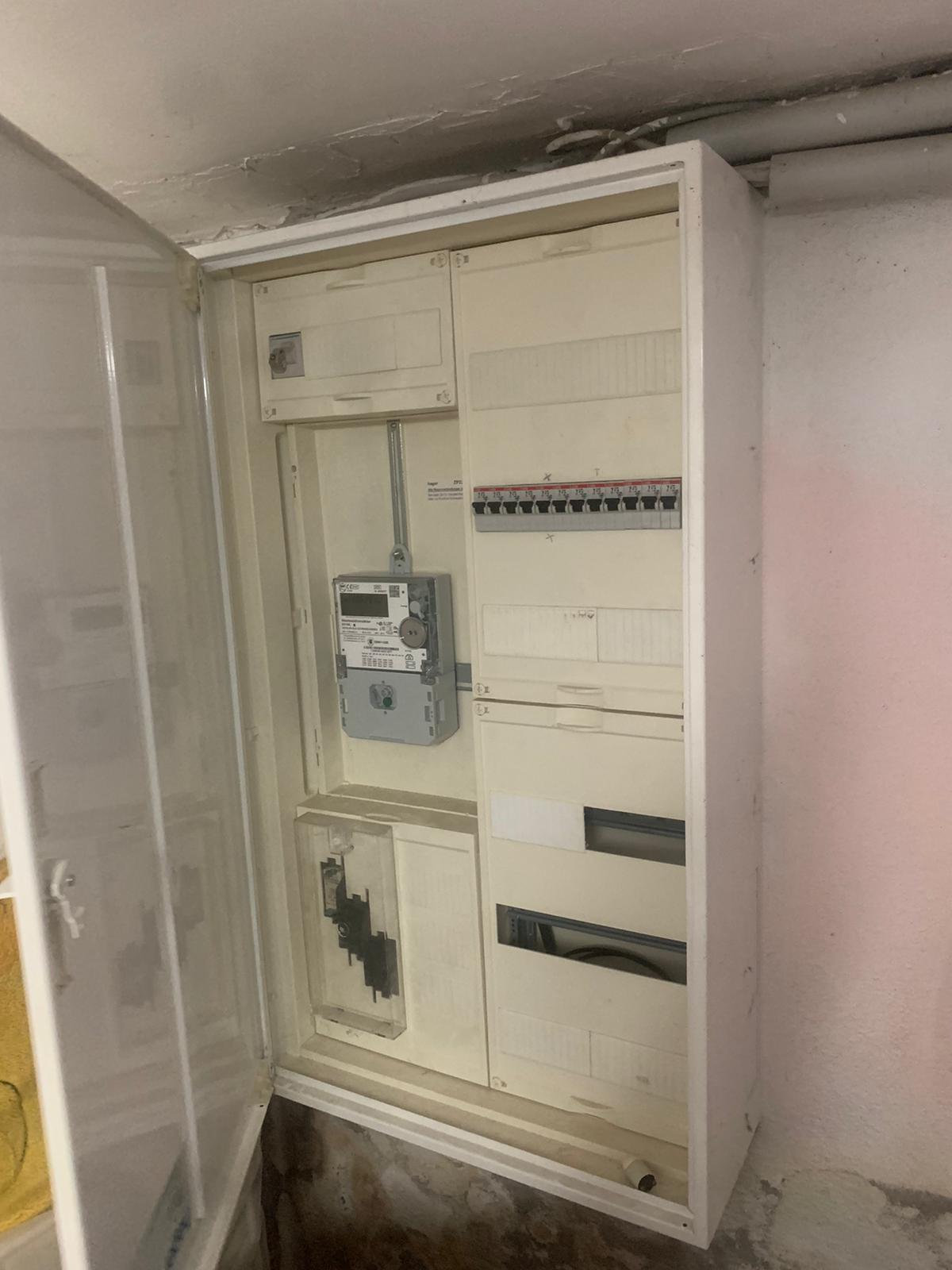

Hi, besten Dank für die Antwort. Wollte den Beitrag oben editieren, leider ging das nicht mehr, da ich mir sicher war, dass die Frage dazu auftauchen wird: Wir (Frau + ich) haben die bestehenden Grundschulden meiner Eltern übernommen - das erklärt dann sicher den Preis.
Sind uns noch unsicher, wofür wir uns entscheiden.
Das restliche Haus ist augenscheinlich ganz "okay". Elektrik wurde vor 10-15 Jahren erneuert, Dach müsste man mal sich genauer anschauen.
Ich fasse mal zusammen, was ich bei zwei Objekten aus den Dreißigern, für die ich ein Sanierungskonzept habe erstellen lassen, für Probleme bekommen habe:
  • Keller feucht, Abdichtung teuer (hatten wir)
  • Keller zu geringe Raumhöhe für sinnvolle Nutzung
  • Holzbalkendecken, mit entsprechenden Folgeproblemen (Instandsetzung Balkentausch sehr teuer, Trittschalldämmung schwierig, Neigung zu Vibration, insb. wenn Kinderzimmer im OG)
  • Bei Doppelhaushälfte: Kommunwand mit sehr schlechter Schalldämmung. Kaum nachträglich verbesserbar
  • Schlechte Grundrisse mit Durchgangszimmern
  • Allerlei Murx durch Verschlimmbesserungen in den 60er- bis 80er-Jahren. Ein Haus war ein regelrechter Asbestparcours.
  • Fußbodenaufbau i.V.m. Raumhöhe ggf. schwierig kombinierbar mit Fußbodenheizung
  • Tragfähigkeit des Dachstuhls nicht ausreichend für neue Eindeckung: Betondachsteine und Aufsparrendämmung
    Das waren nur die größten Klopper. Du musst praktisch alles durchprüfen lassen. Stell dich auf die oft genannten 300 k€ Sanierungskosten ein, mit großer Spannbreite.
