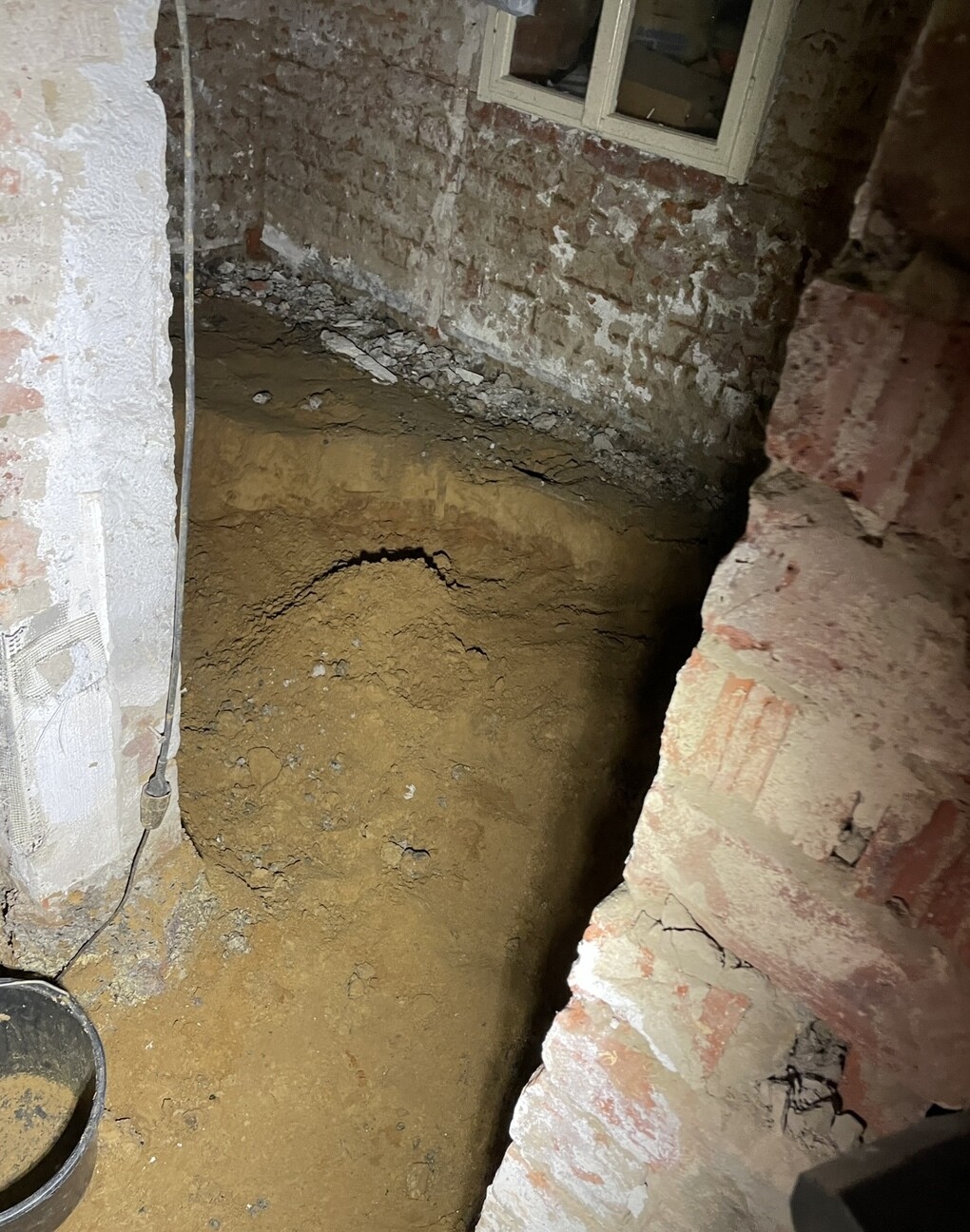

Keller mit offener Baugrube und Erde, Ziegelwände, kleines Fenster, Bauabfall.

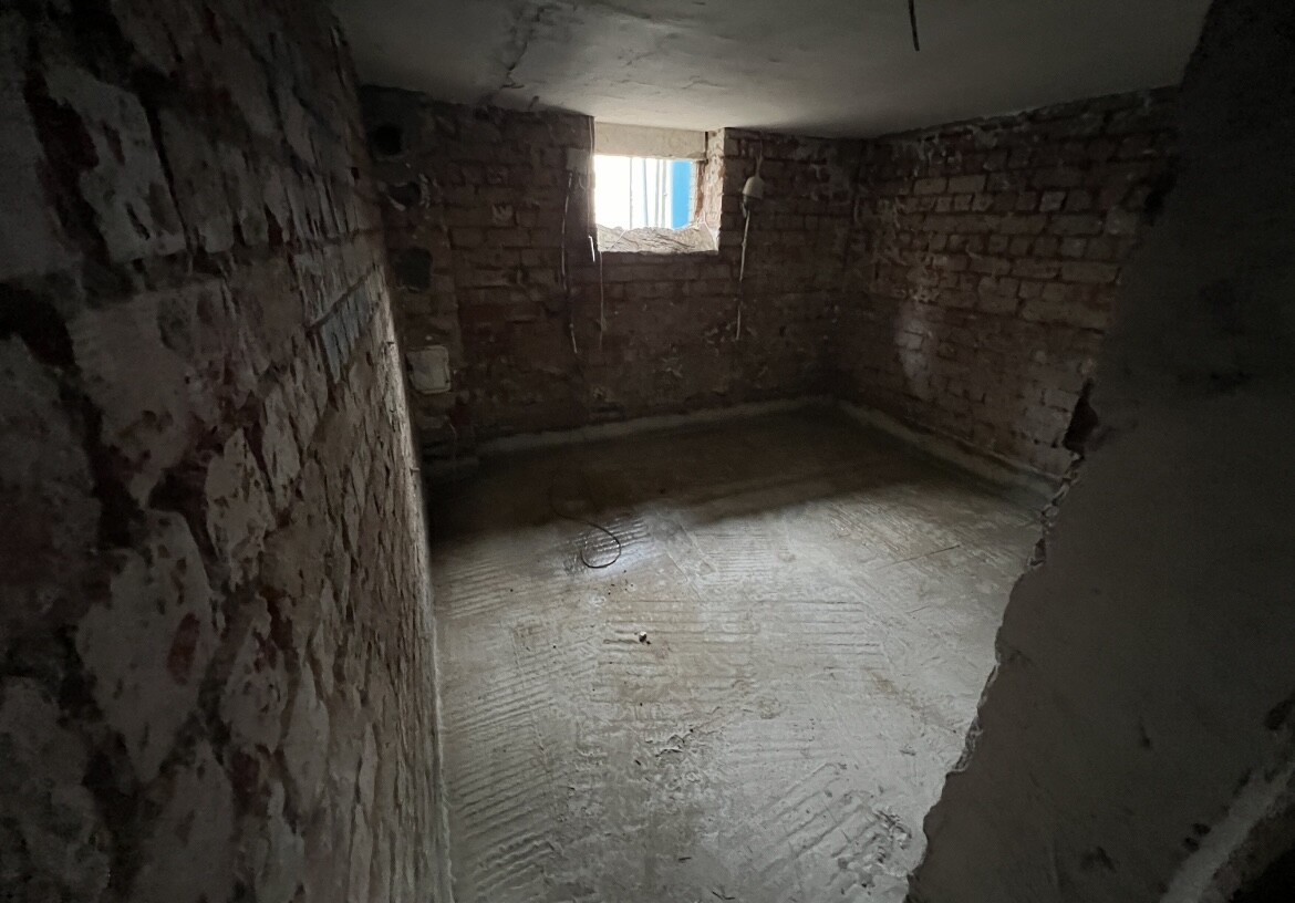

Zwischenzeitlich hat sich einiges getan, deshalb ein kleine Update. Wie auf dem Foto oben zu sehen wurde der alte Boden aufgebrochen und die Raumhöhe geändert, sodass hier 20cm gewonnen werden konnten.
Das ist der Raum auf dem ersten Foto, nachdem überall der Putz abgeschlagen wurde und das Gemäuer getrocknet wurde. Von außen wird auch noch gedämmt...
Dunkler Kellerraum mit rohen Backsteinwänden, grobem Betonboden und kleinem Fenster.
