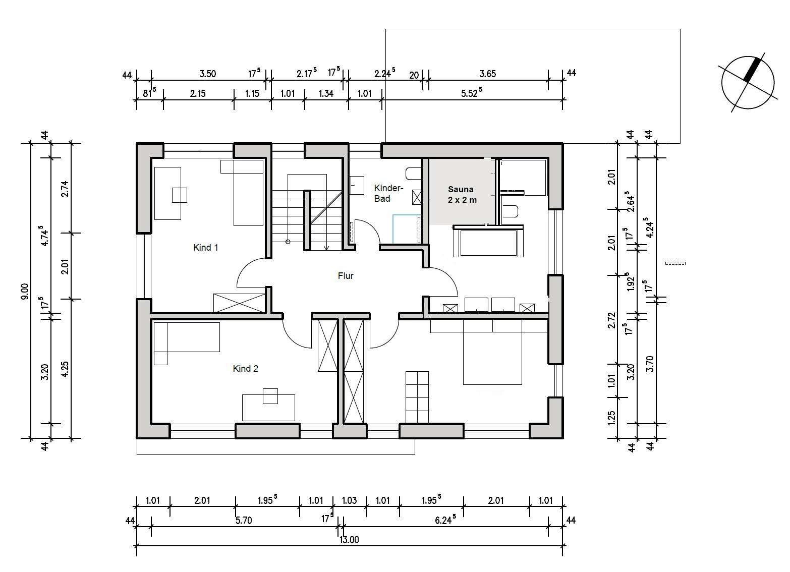

Mir gefällt der neue OG Grundriss besser als der alte. Flur schön geradlinig, nicht schlauchig und nicht verschwenderisch. Ankleide zwischen Schlafzimmer und Kinderzimmer. Bett nicht so eingezwängt im Schlafzimmer. Idee fürs Bad mit Standardsauna 2 x 2 m:
Grundriss eines Hauses: Flur im Zentrum, Kind 1 links, Kind 2 unten, Bad und Sauna.

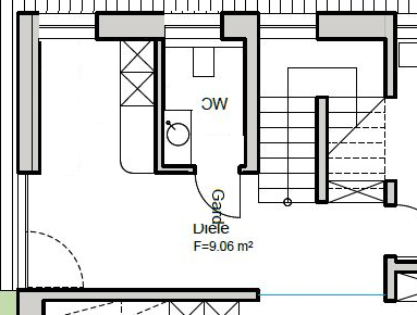

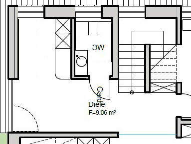

Im EG würde ich wohl noch WC und Garderobe tauschen. Dann hättest du beim Eintreten gleich viel mehr Platz und nicht nur einen Gang. Du könntest gegenüber des Garderobenschranks auch noch Jacken hängen oder ein schmales Schuhregal hinstellen, wenn die Tür vom WC Richtung Gang öffnet. Zwischen Flur und WZ würde ich wohl eine halbtransparente (?) Schiebetür setzen. Eine lange Wand im Flur, wo die langlaufen kann, hast du dafür ja. Bin nicht sicher ob der Ausblick auf die Treppe so ein Wohlfühl-Gefühl erzeugt, wenn man am Esstisch sitzt. Gerüche und Schall sind im OG dann auch kein Thema mehr.
Grundrissausschnitt zeigt Diele, Treppenbereich und WC eines Eingangsraums

[...] Idee fürs Bad mit Standardsauna 2 x 2 m: [...]
Coole Idee, danke. Die Anordnung mit dem WC vor der Dusche hatte ich noch gar nicht so auf dem Schirm.
Die blaue Linie im Plan deutet eine Tür an. Wir sind uns hier noch unsicher, ob es eine Schiebetür oder eine Flügeltür wird, beides hat seine Vor- und Nachteile...
