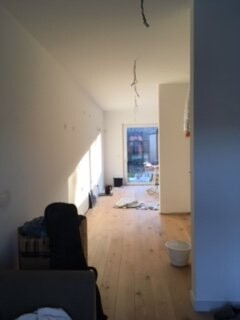

Hier mal 2 Fotos, ich hoffe man erkennt etwas.
Dies hier ist der Durchgang der mit einer Schiebetür versehen werden soll. Der Durchgang isf 160cm breit. Zwischen den beiden Mauervorsprüngen ist die Nische ca 60cm breit (war mal für die Küche vorgesehen). Die Tür innen laufen lassen geht darum nicht.
Langer heller Innenraum unter Renovierung mit Holzboden, weißen Wänden und Kabeln an der Decke.

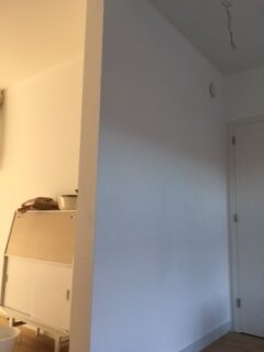

Das hier ist dann die Wand die im obigen Foto rechts im Vordergrund zu sehen ist. Gegen diese Wand soll die Tür laufen und man sieht oben rechts, schräg "überhalb" der Tür den Auslass der Kontrollierte-Wohnraumlüftung.
Die Schiebetür mit etwas mehr als 160cm käme jetzt vor den Auslass im geöffneten Zustand. Die ganze Wand ist 200 lang, der Ausland ist 35cm vor der Ecke.

10.01.21 10:20
Versteh ich nicht...
160 als Schiebetür ist aber auch ne Marie 🤨

Was verstehst du genau nicht?
Ja, 160cm ist kein Pappenstiel. 😳
Mycraft10.01.21 10:37
Sicher versetzen wäre die bessere Idee aber ich sehe nicht wirklich Probleme die Luft findet den Weg.

Ich verstehe es jetzt (ich hatte die Zuordnung nicht so recht gesehen und auch gedacht, dass das Ventil näher an der „Zarge“ wäre) und sehe kein Problem.
Für Schiebetüren gibt es Stopper, dann hast Du eben nur 150 oder 140 als Durchgang - macht doch nichts.

Wenn die Lüftung nicht optimal geht wegen der Tür, fände ich das nicht so schlimm. Ich will nur keinen Schimmel irgendwo oder selber ersticken an Luftnot. Sonst ist mir das eigentlich egal. Denn die Tür wird nur stundenweise zum Arbeiten geschlossen, ansonsten steht sie offen und dann ist unten das ganze EG (ausser Flur und WC) ein grosser Raum und kann die Luft sich gut bewegen. Nur Ersticken wegen einer Schiebetür wäre blöd. 😉
Aber Mycraft hat das ja mit seiner Erklärung auch ausgeschlossen. Die Luft findet anscheinend einen Weg. Das ist gut.
