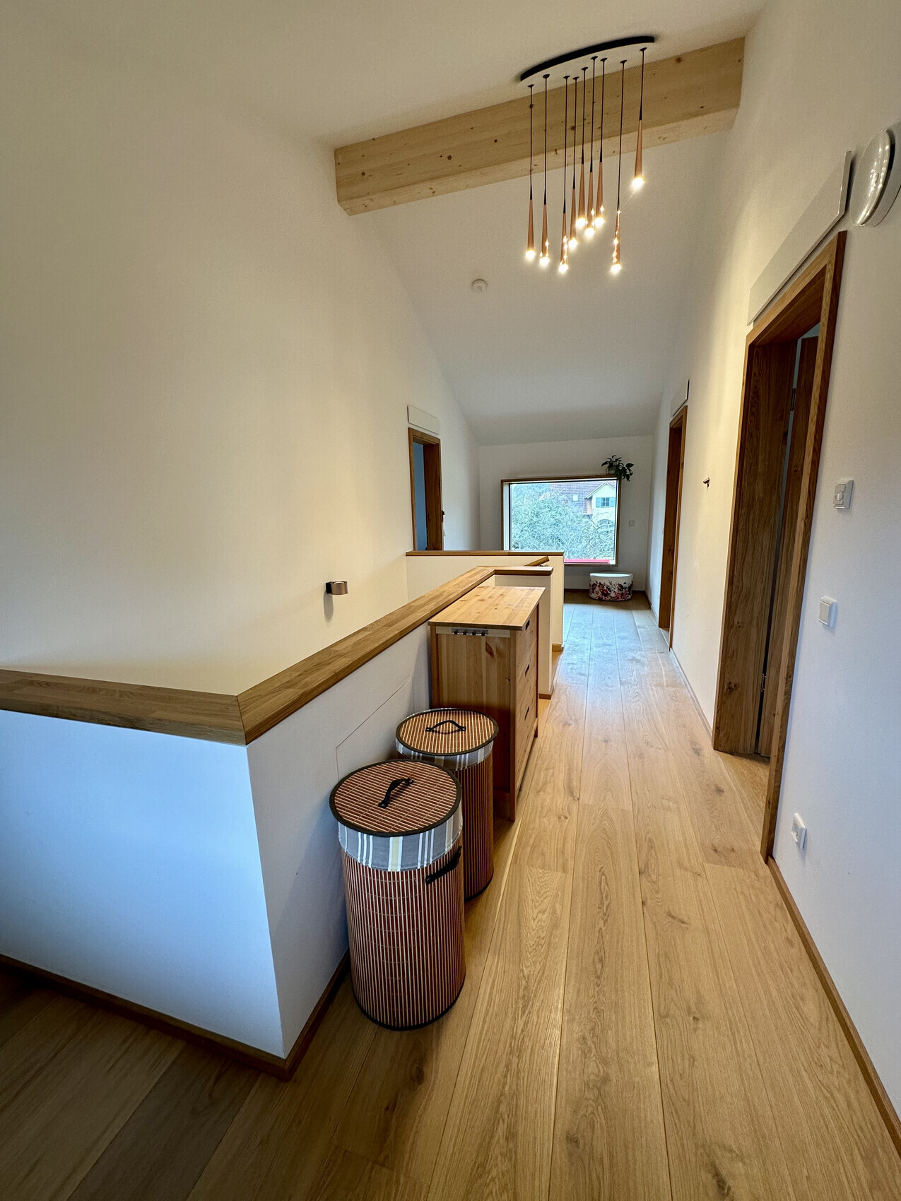

filosof schrieb:
Wir haben witzigerweise fast 1:1 den gleichen Grundriss im OG wie Ihr und ich habe die Dielen längs verlegt.
Zeig doch uns und dem TE natürlich mal ein Foto vom Flur.
F
filosof
23.02.24 21:13
Das mache ich gerne, werde aber wohl vor Montag nicht dazu kommen.
F
filosof
26.02.24 11:15

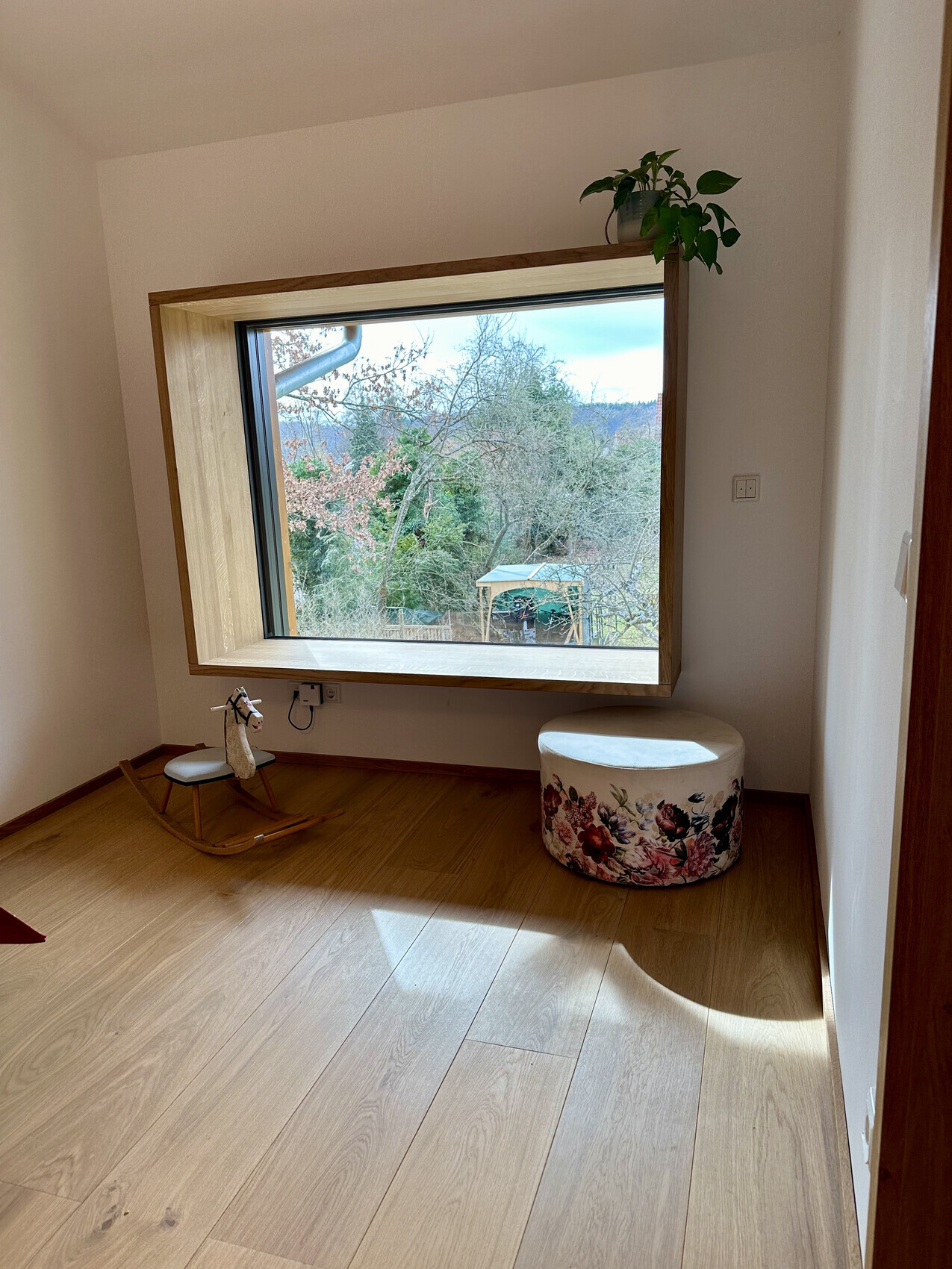

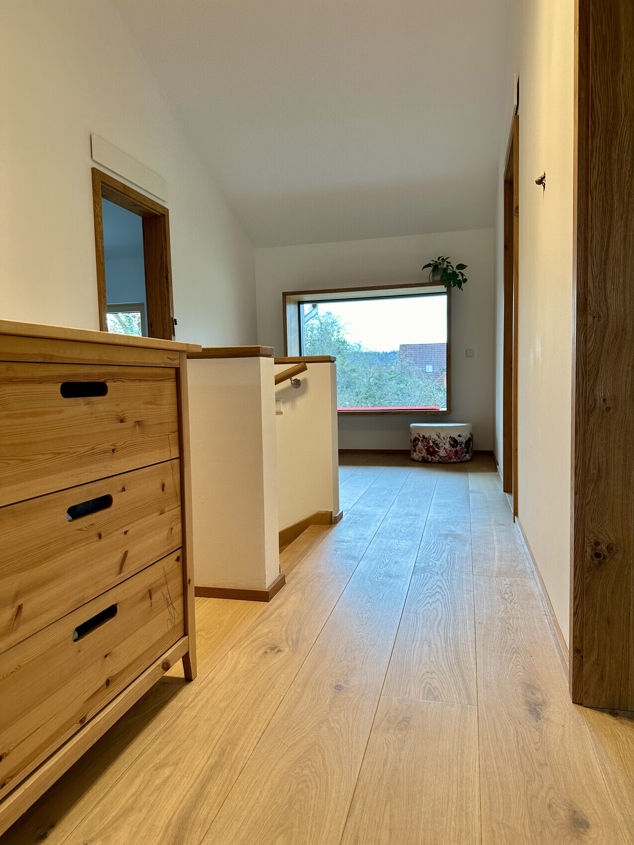

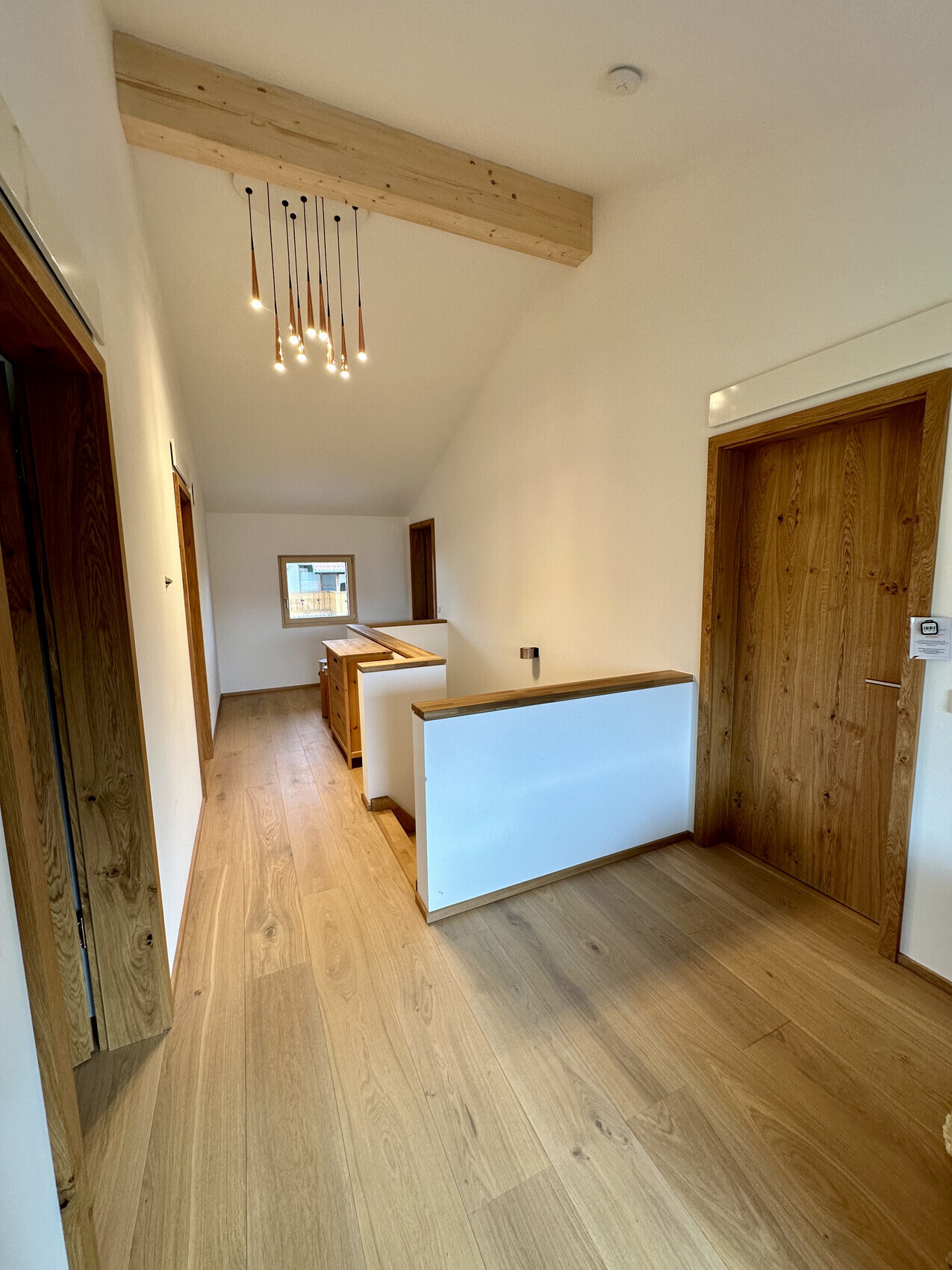

So, wie versprochen. Mit meinen Fotokünsten ist es leider nicht weit her - ich hoffe, man kann etwas erkennen...
Heller Flur mit Holzboden, links Kommode, Endfenster mit Pflanze, Hocker davor.
Heller Flur mit Holzboden, Holzbalken, Pendelleuchten, zwei runde Wäschekörbe, Fenster am Ende
Heller Flur mit Holzboden, einem Holzbalken an der Decke, hängenden Leuchten und Holztüren
Heller Raum mit großem Holzfenster, Pflanze oben, floral gepolsterter Hocker, Schaukelpferd, Holzboden.

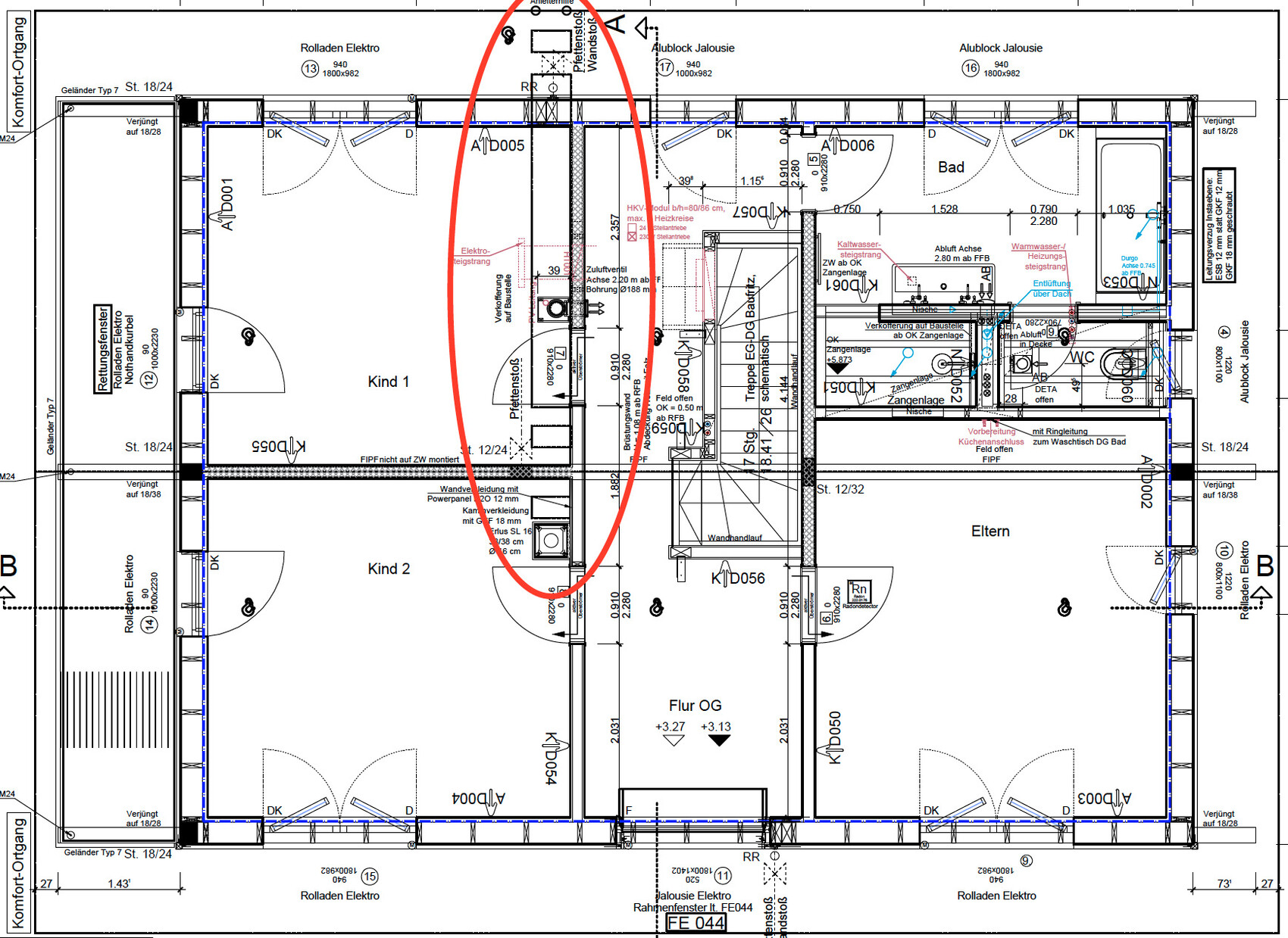

Und hier noch zum Vergleich der Grundriss.
Grundriss eines Hauses mit Kind 1, Kind 2, Eltern, Flur OG; rote Ellipse markiert zentrale Treppe.

Hi filosof,
vielen Dank für die Fotos, der Grundriss oben ist wirklich sehr sehr ähnlich.
Gefällt mir gut mit der Längsverlegung, ob der Flur jetzt dadurch länger wirkt mag ich gar nicht beurteilen, aber spricht ja nichts dagegen einen "langen" Flur zu haben.
Wirklich toll, das hilft mir, danke!
