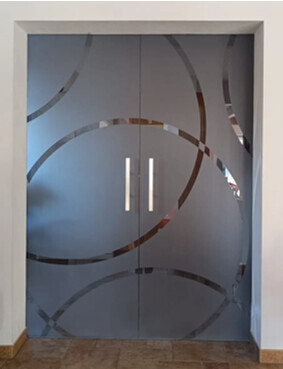

Bei mir sieht das so aus. Da braucht es keine Zarge. Allerdings ist auf der Rückseite keine Verkleidung. Die Tür ist meist zu.
Doppeltür aus mattglas mit kreisförmigen Mustern und zwei vertikalen Griffen, Fliesenboden.

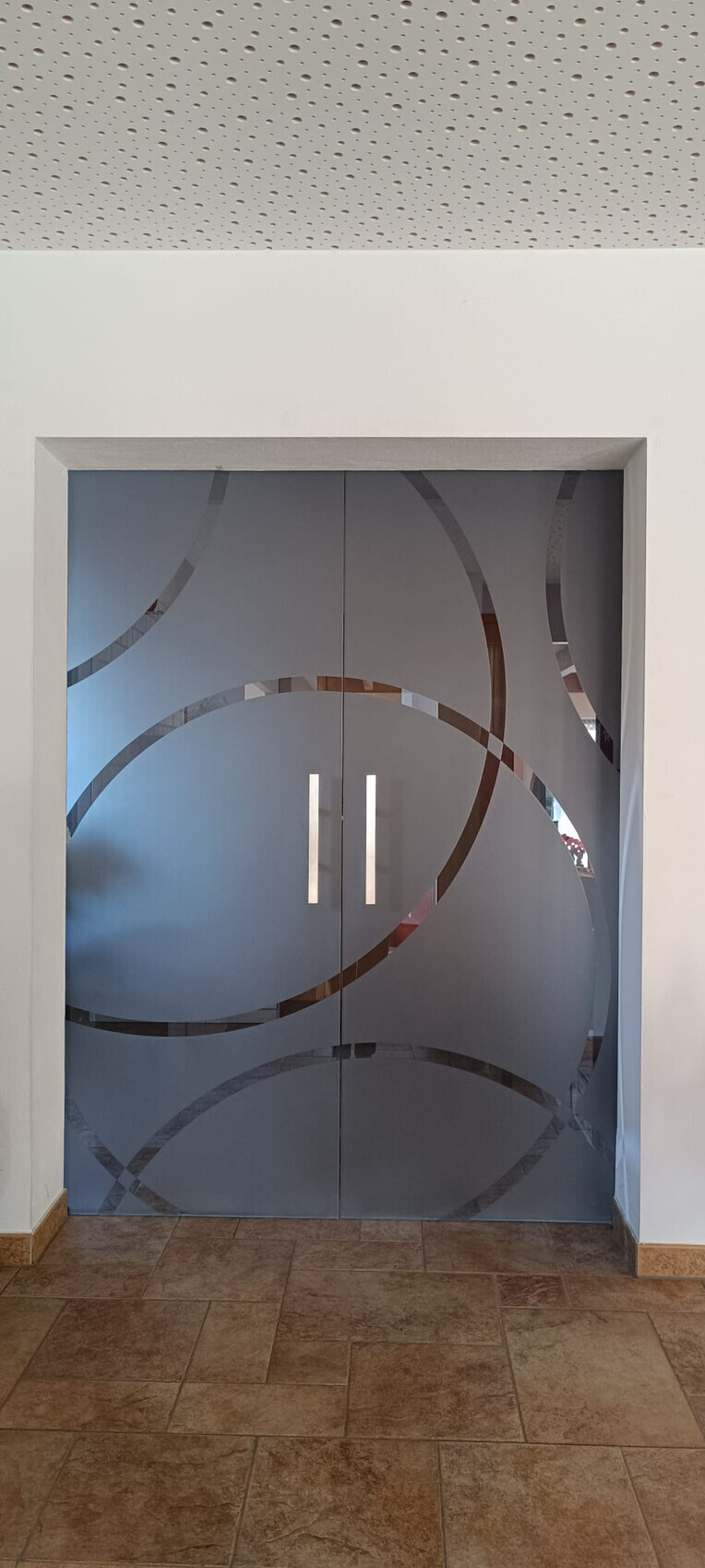

Ich habe das Bild mal noch etwas kleiner.
Zweiflugelige Glas-Tuer mit runden Metall-Mustern im Flur

Du brauchst im Priziep nur die halbe Trockenbaulösung. Hast Du die Laufschiene schon? wie breit ist die?

Das geht mit Trockenbau ganz simpel. Im Bereich der Schiebetür CB Profile liegend und beim Rest stehend. Mit 8 cm solltest aber schon rechnen. Je nachdem wie dick die Tür und die Schiene ist.
Nicht vergessen, wo etwas schweres an die Trockenbauwand soll eine Stück Sperrholzplatte oder Ähnliches dahinter einbauen.

Problem ist, wenn du es so dünn machst und der Hohlraum ja hauptsächlich durch die Tür genutzt werden soll, kriegst du ja keine Dämmung rein. Also hast du automatisch einen Resonanzkörper. Könnte Schallmäßig sehr unbefriedigend werden. Ist denn eine Schiebetür unabdingbar? evtl. erstmal ohne probieren?
Wir hatten eigtl mit Tür zwischen Allraum und Flur geplant, dann aber erstmal nicht installiert. Und im Alltag geht es eigtl auch ohne.
Sehr viel Schallschutz bietet eine Schiebetür ohnehin nicht.
