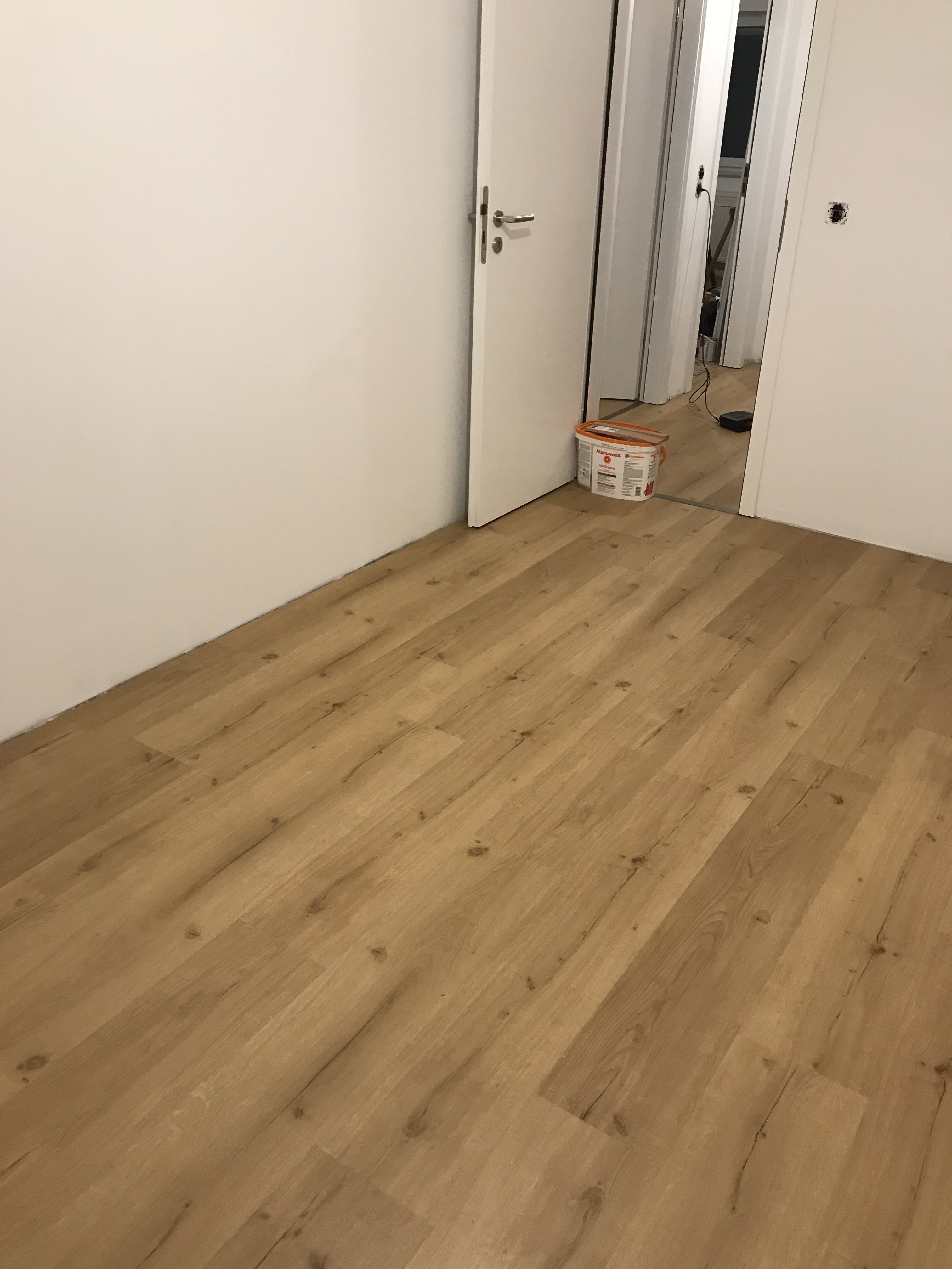

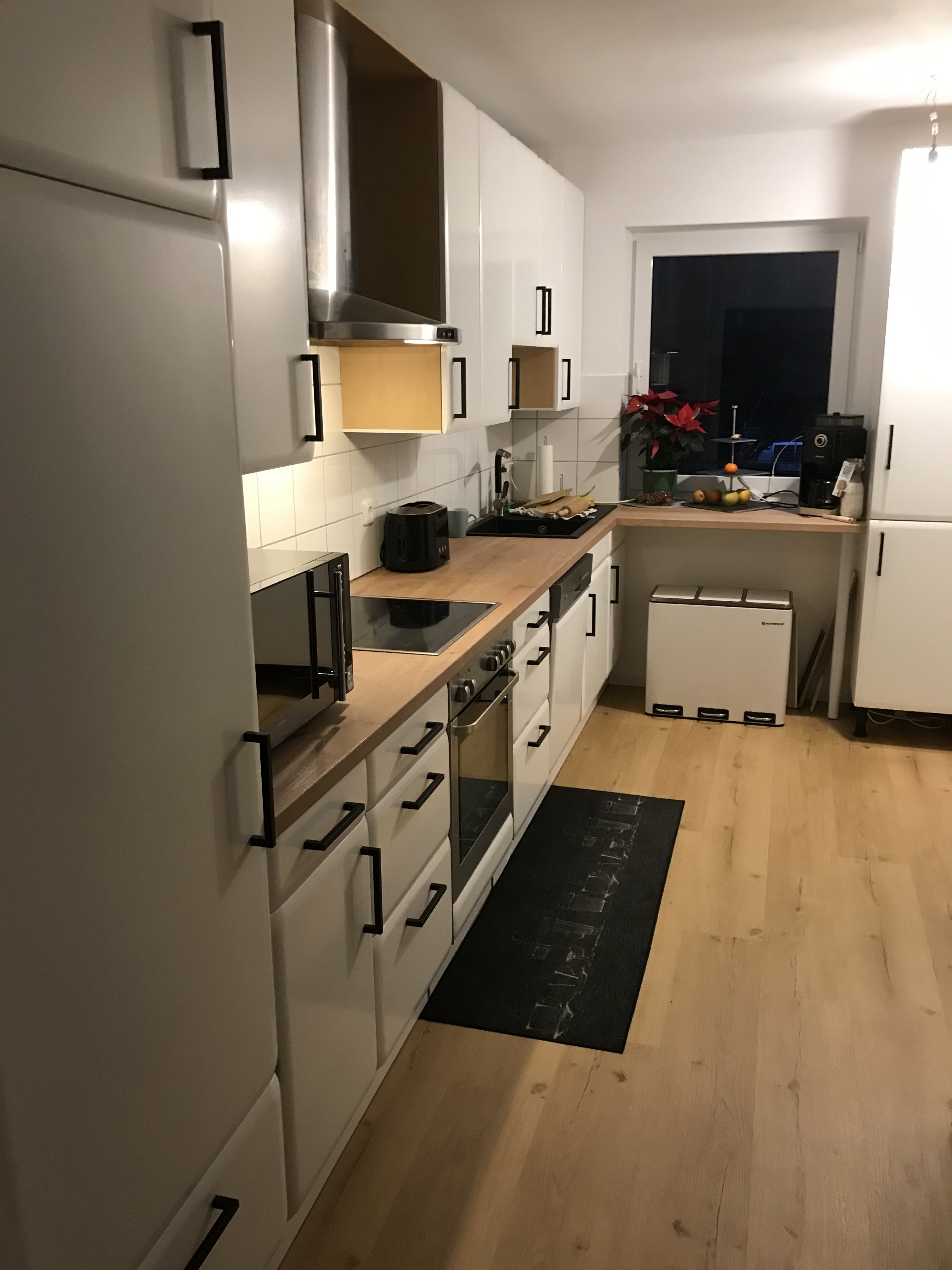

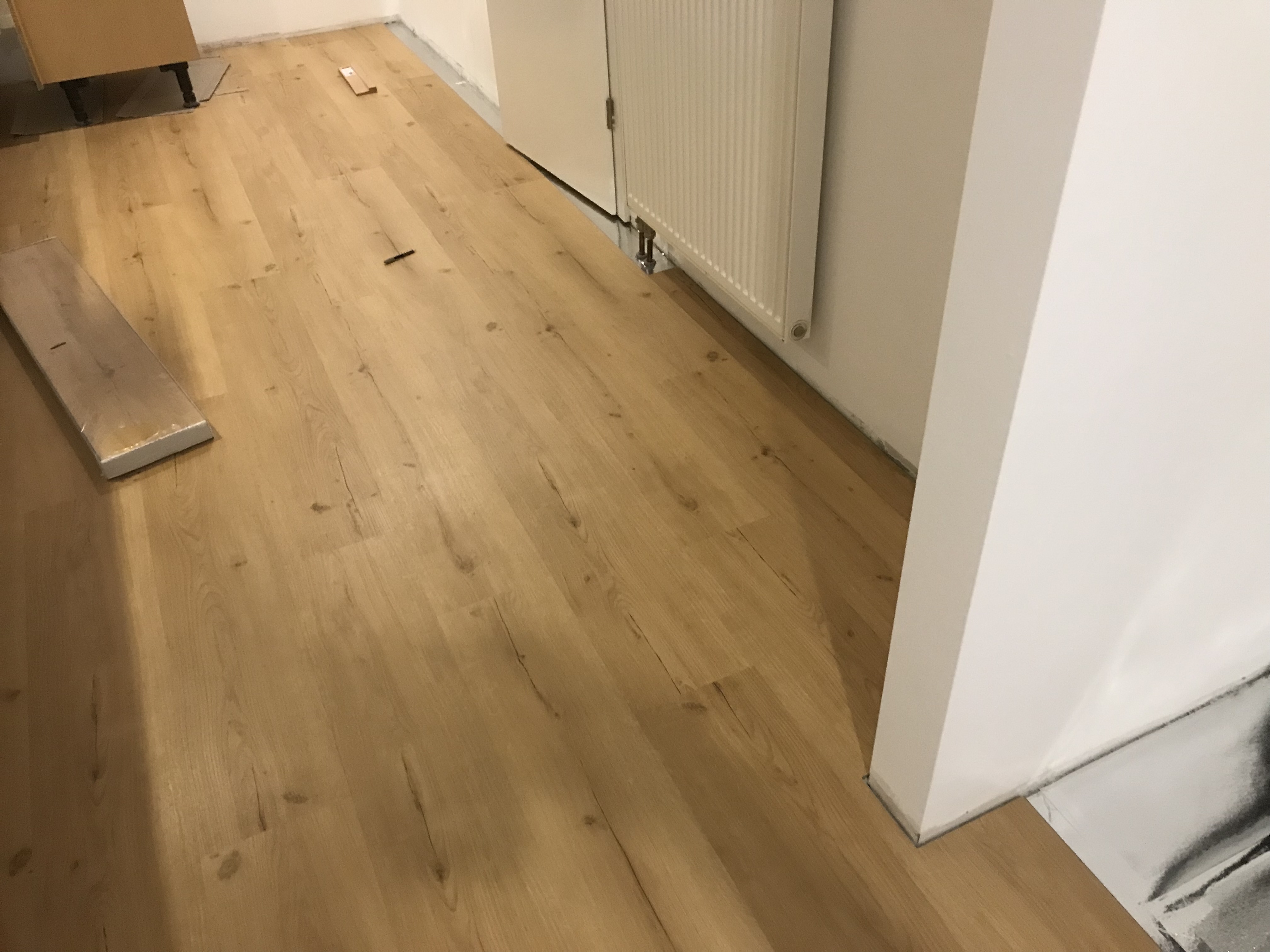

Wir haben vor, das gleiche Vinyl zu verlegen. Hast du vielleicht ein paar Fotos dazu, wie es bei euch aussieht?
Grüsse Sven

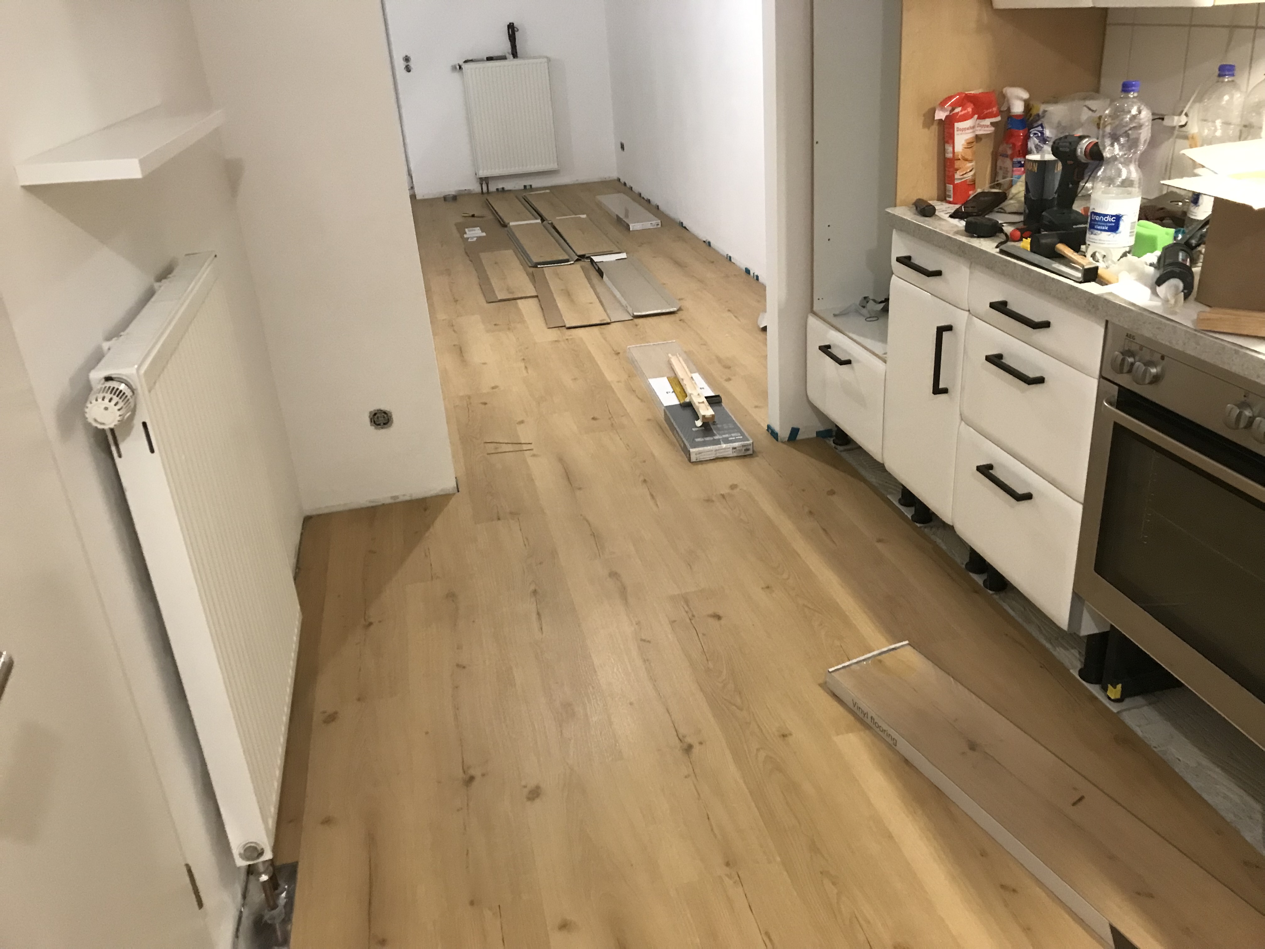

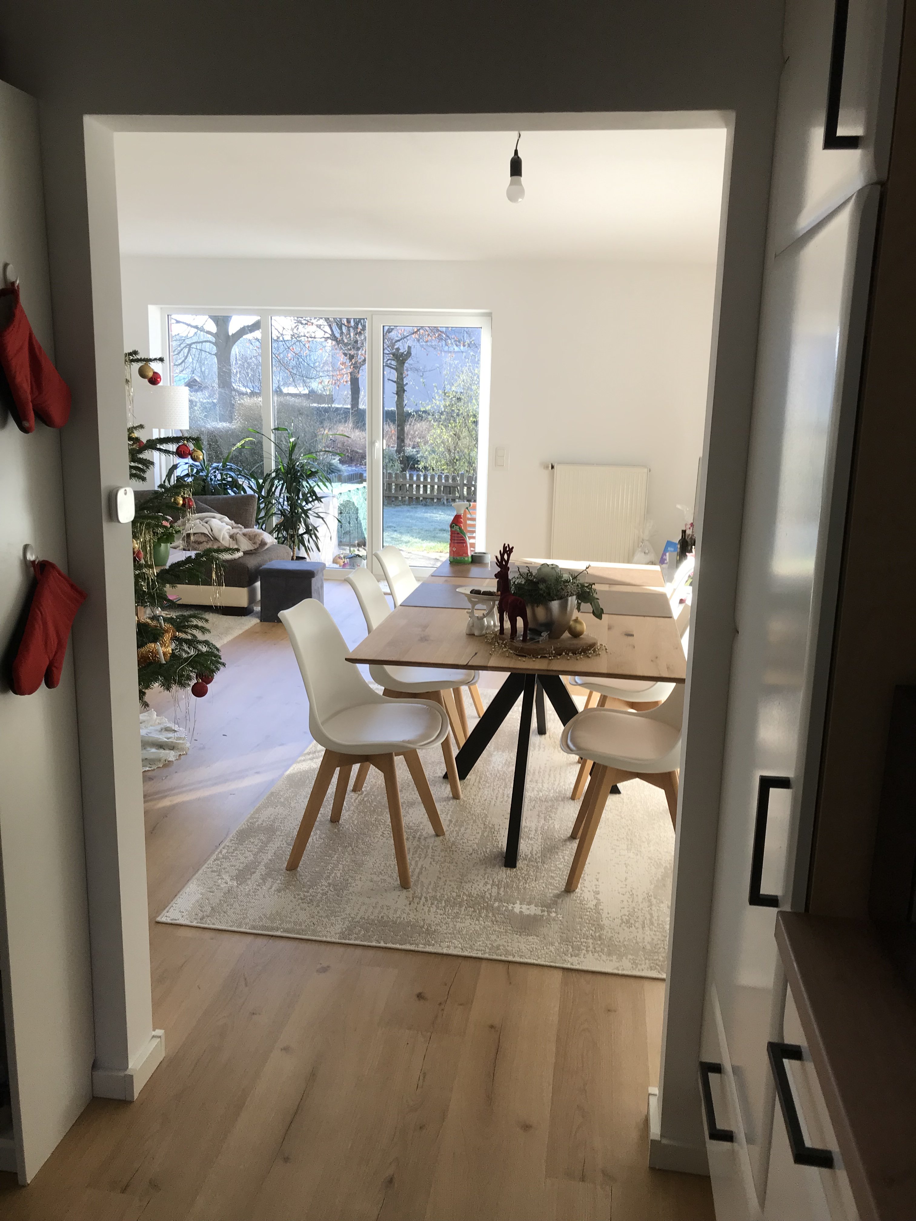

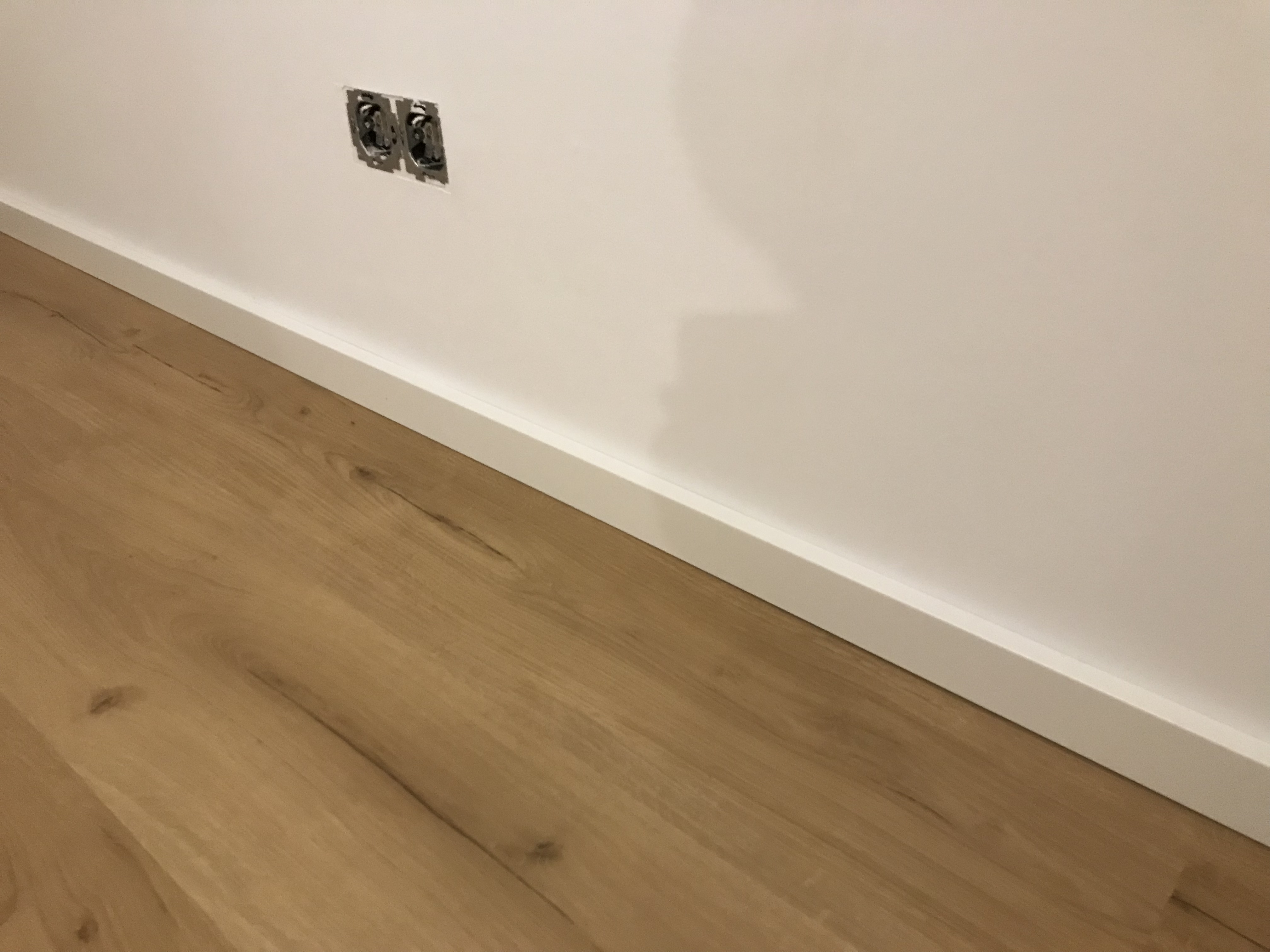

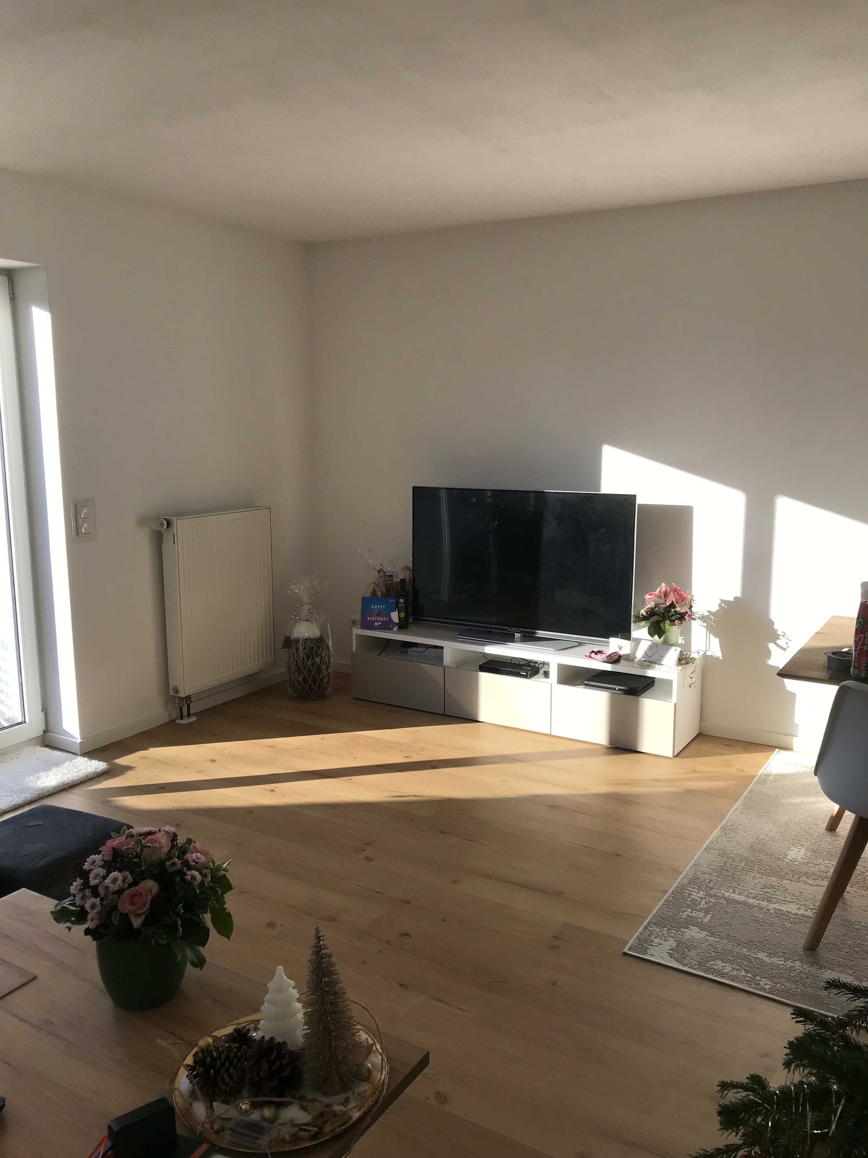

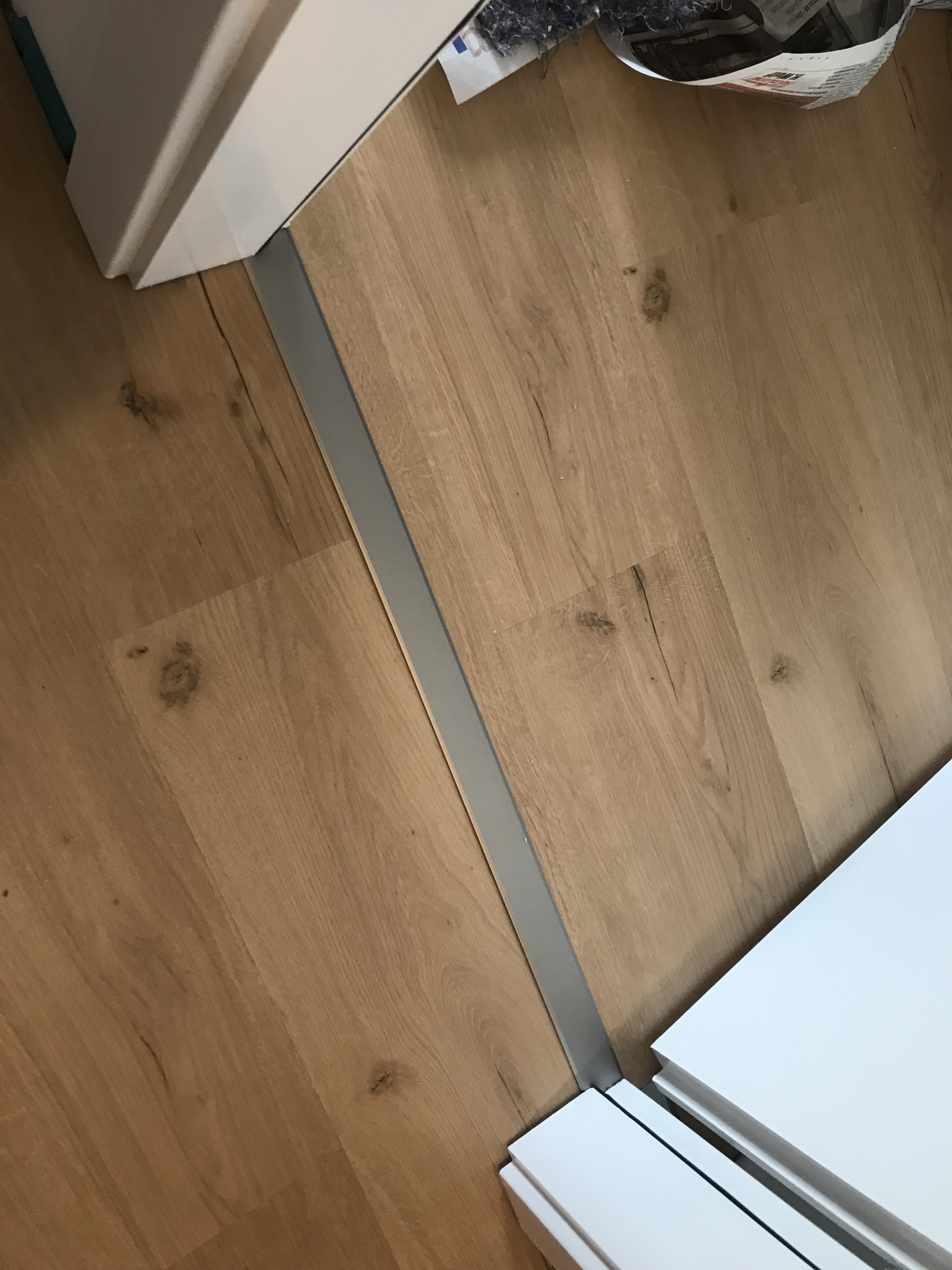

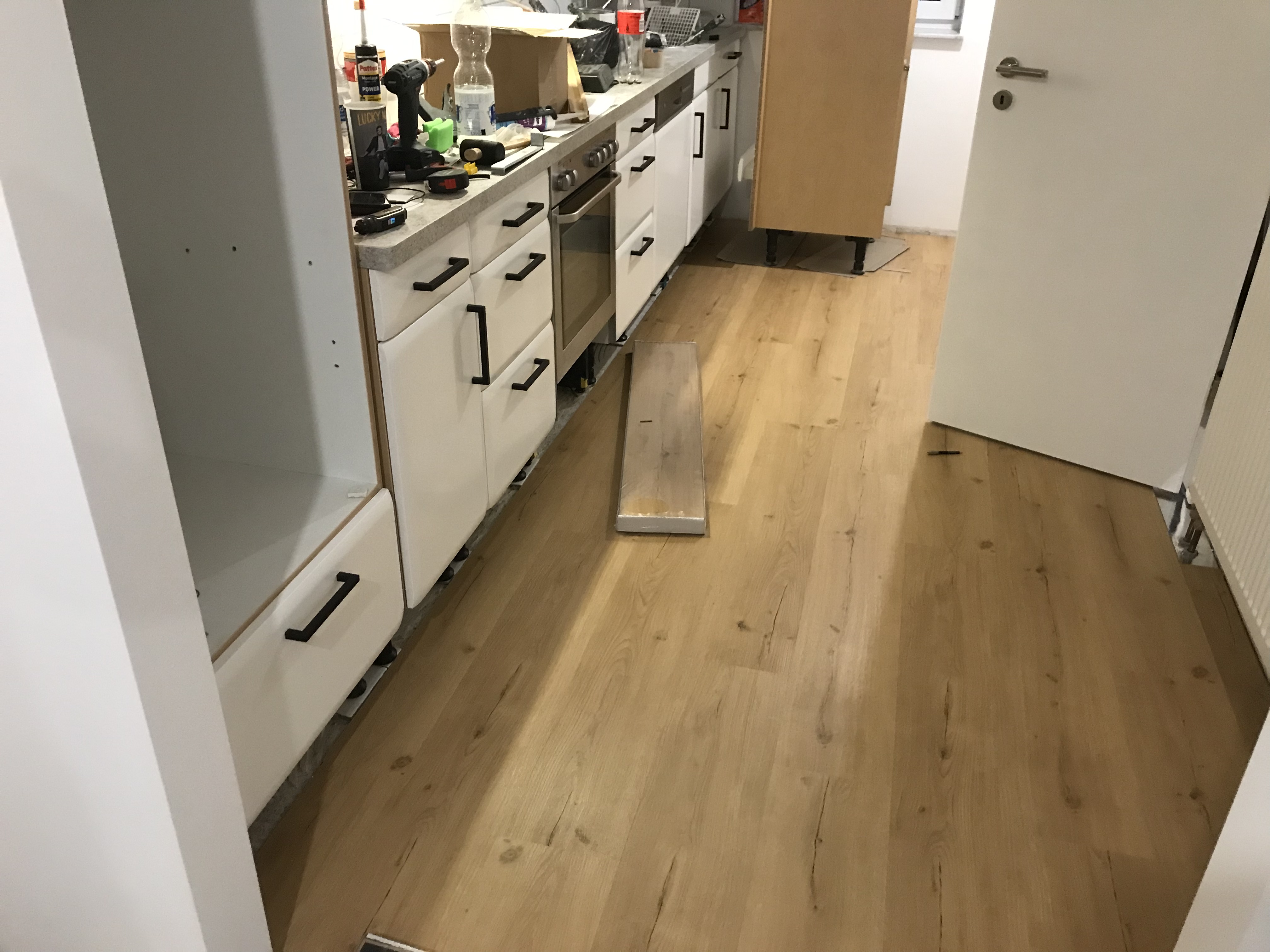

Hutchinson123
Hallo Sven,
sehr gerne - siehe anbei.
Sind während der Renovierung und kurz nach Einzug erstanden.
F
