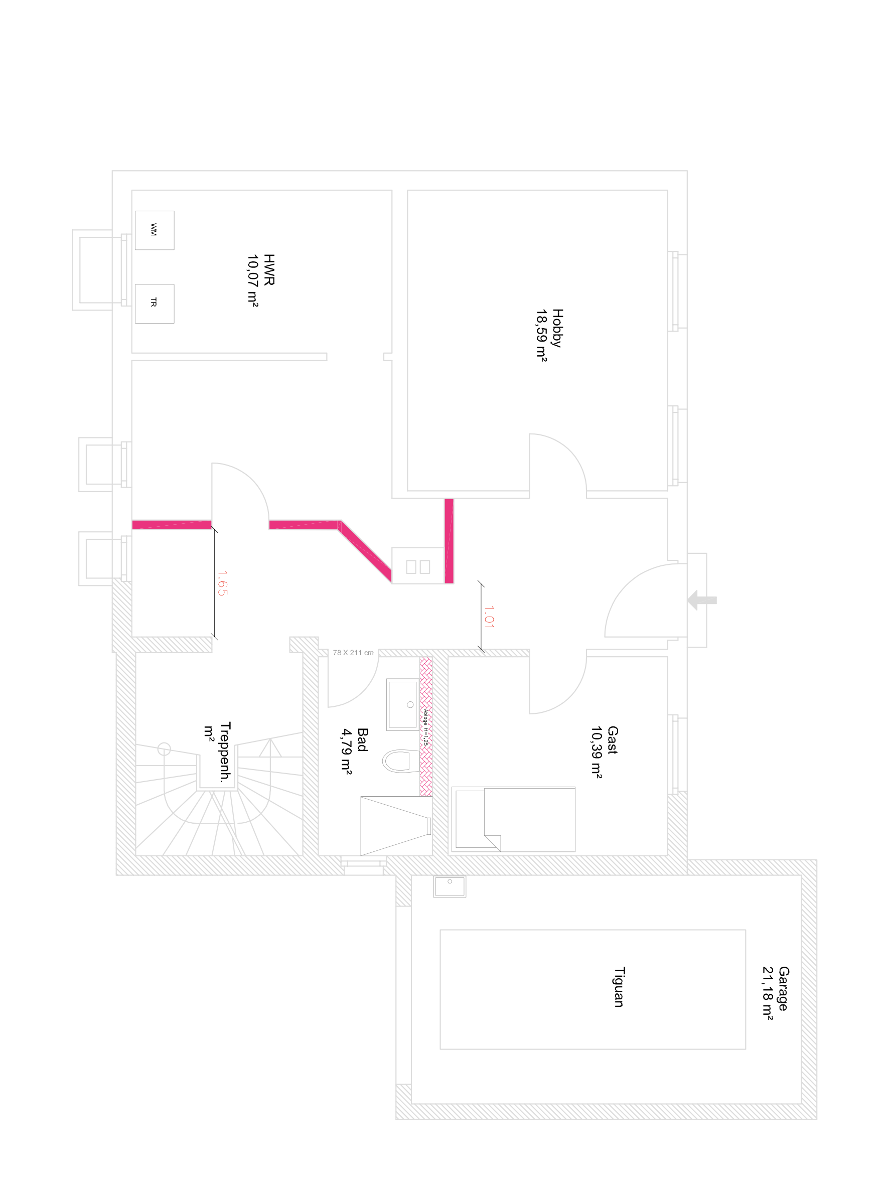

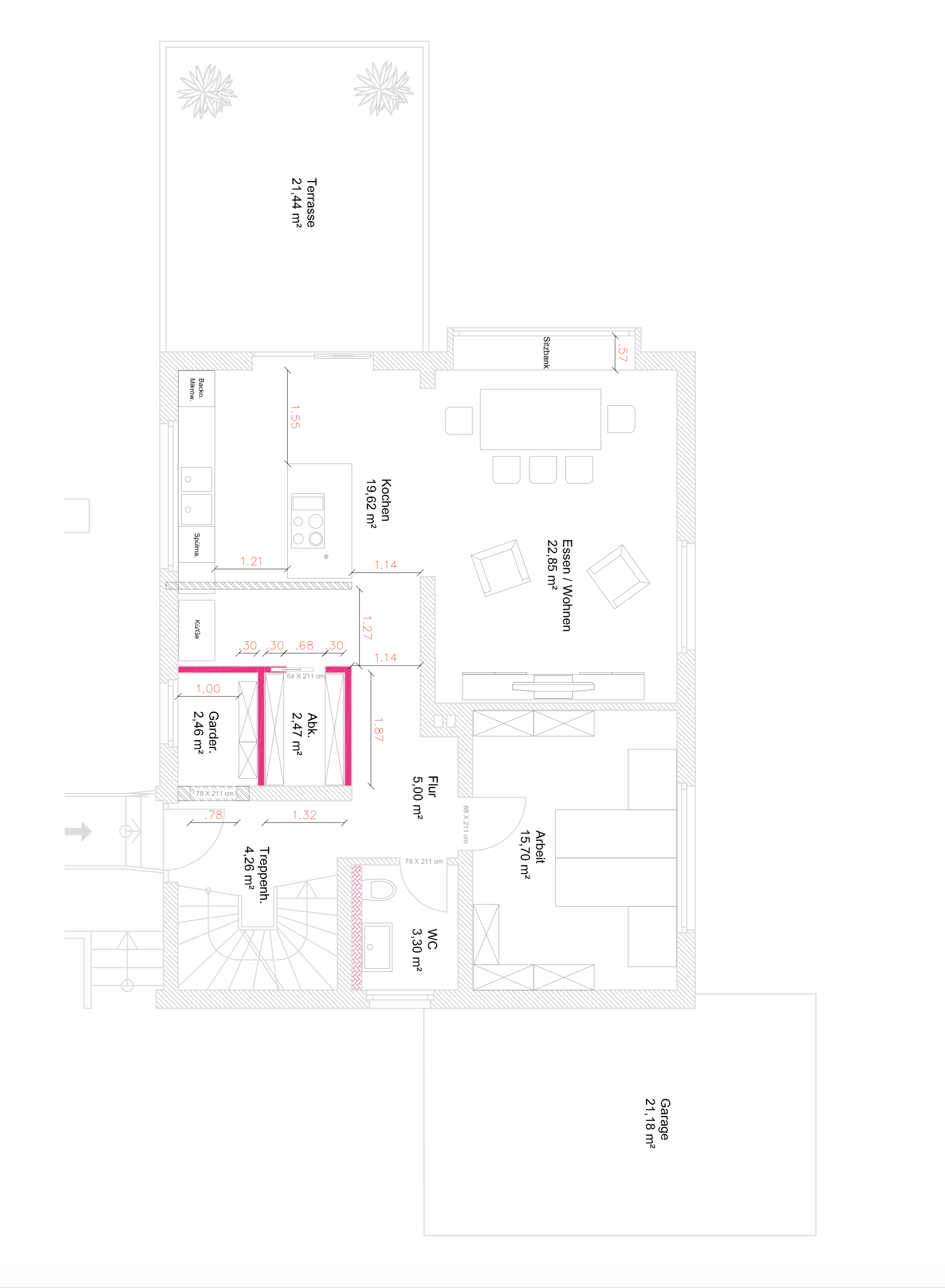

Wir haben fleißig umgemalt und auch einen neuen Architekten gefunden, der dann die Pläne alsbald einreichen könnte. Unseren Grundriss hat er nun nicht sonderlich kritisiert, wobei ich nicht sicher bin, ob das ein gutes oder schlechtes Zeichen ist. Er war aber bisher überaus hilfreich bei allem, was ausserhalb des Hauses passiert: Änderung der Gaube, Vergrößerung der Garage, separater Bauantrag für Geländemollerierung, evt. Zukauf eines kleinen Geländstreifens von der Stadt usw.
Auch der Energieberater ist schon durch das Haus geturnt und hat seine Bestandsaufnahme gemacht. Deshalb konnten wir nun langsam mit dem Entkernen beginnen und haben schon den Spitzboden "sauber".
Die Grundrisse beinhalten nun alle Räume, die wir uns gewünscht haben. Einschränkungen ergeben sich daraus, dass wir möglichst viele tragende Wände erhalten wollten.
Uns gefällt das Erdgeschoss schon ziemlich gut!

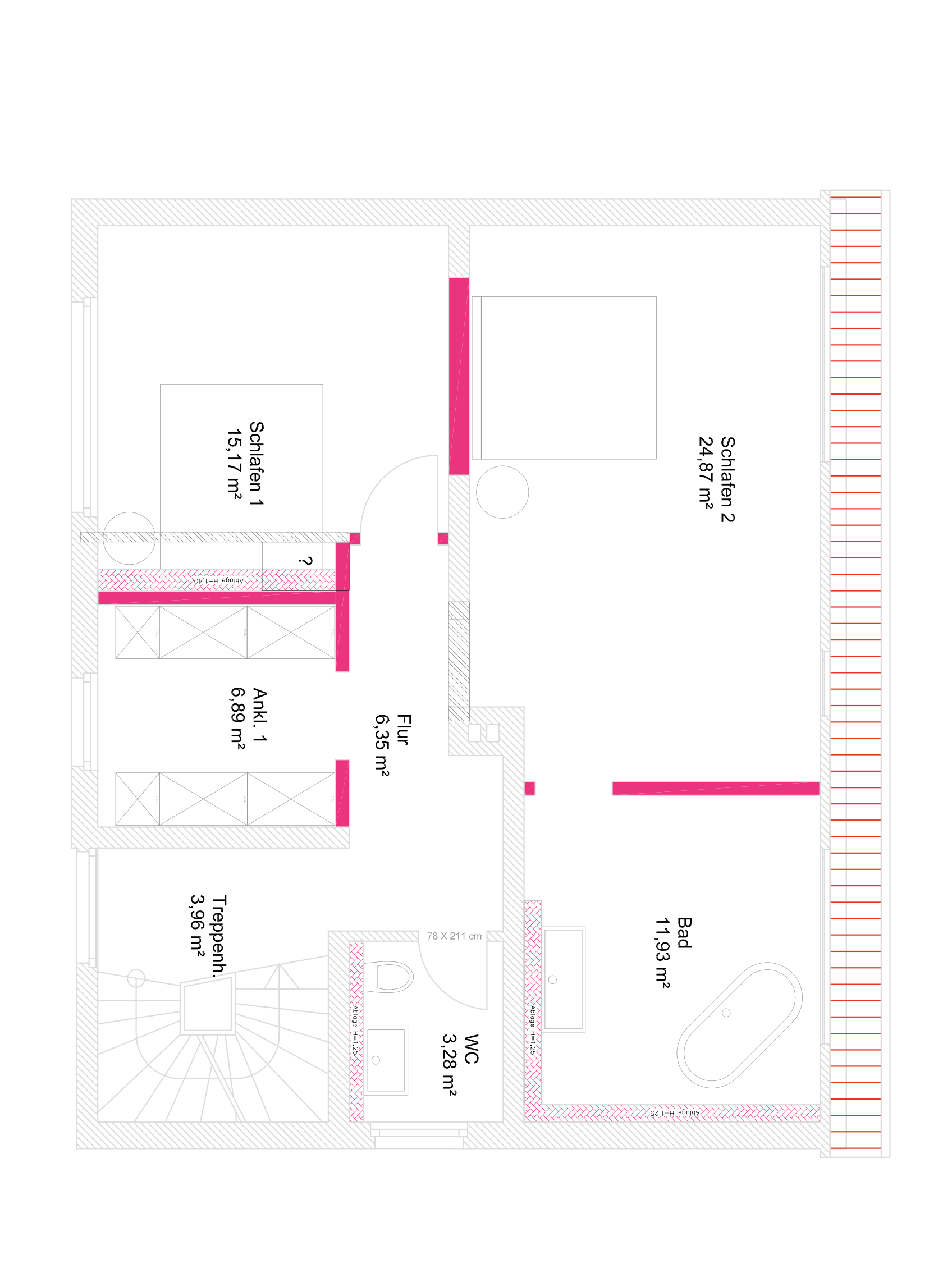

Das 2. Schlafzimmer mit dem Bad im OG ist noch nicht zu Ende gedacht. Weil wir hier eine der wenigen Rigipswände haben ist das jedoch für den Bauantrag nicht relevant. Ideen wären jedoch sehr willkommen, wie man aus diesem großen Raum etwas Besonderes machen kann.
Im KG (halb Keller, halb Wohnraum wg. Hang) stört uns dieser riesige Flur. Wie sich nun herausgestellt hat, können wir auch diesen Kamin voraussichtlich abreissen. Ein guter Anfang aber noch nicht wirklich der "Durchbruch".

Ist ja ganz nett aber ich finde es etwas umständlich, Abends durchs Fenster in das Schlafzimmer zu kommen. Da ist eine Tür in das zweite Schlafzimmer doch praktischer :D
Das ist ja wirklich eine ganz schön abgespeckte Variante zum ursprünglichen Plan. Sind die örtlichen Voraussetzungen so schlecht das auf den Anbau komplett verzichtet wird? Sollte man doch über die Variante von Bardamu unter #45 nachdenken?
Wo siehst Du da ein Fenster ? *LOL*
Ein neuer Architekt sollte m.E. zuallererst prüfen, ob die Leistungsphase 1 und 2 vorgängerlicherseits ordentlich gemacht wurden, bevor er darauf aufbaut. Grundsätzlich gebe ich einem Redesign den Vorzug vor einem Patch, und vor einem Patchpatchpatch kann ich nur schärfstens warnen !
