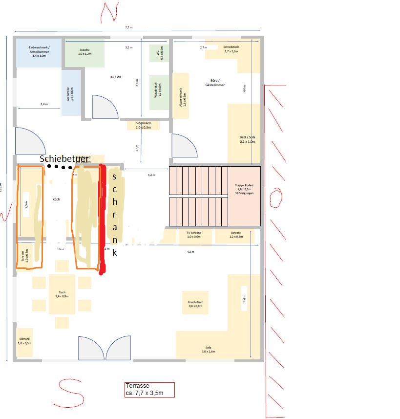

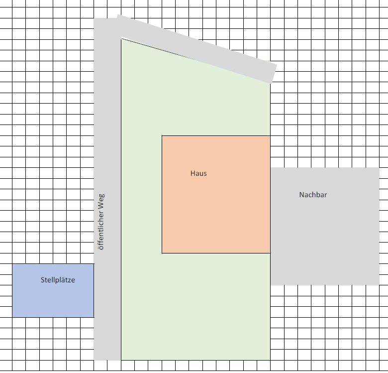

Kannst Du bitte mal das Grundstück inklusive der Stellplätze und der Zuwegung einstellen?
Es ist nämlich so: der Flur ist überhaupt nicht schön. Zudem ist die Treppe für dieses Haus nicht ideal. Der Flur ist hier sogar länger, als wenn man das Haus von kurzer Seite betreten würde, von kurzer Seite hättest Du eine schöne Ansicht vom Flur in den Wohnraum. Hier schaust Du auf die Bürotür, die eher im Dunklen Bereich des Hauses liegt. Der Gast steht direkt in Schusslinie, wenn er ins Bad möchte.
Küche wirkt durch die beiden Öffnungen ungemütlich. Sie wirkt offener als eine offene Küche, die man ja wohnlich einrichten würde. Man hat den Anschein, als wenn dort noch Flur ist und nur eine Nische mit einer Küche möbliert ist.
Eine andere Treppe oder Treppenplatz würde sich auch oben etwas positiver darstellen.

Unten ist auch unrund. Küche als Zweizeiler ist eine Option? Dann hast du dein Wohnzimmer offener und stellst den schrank im Wohnzimmer an die rote Wand. esstisch evtl um 90Grad drehen.

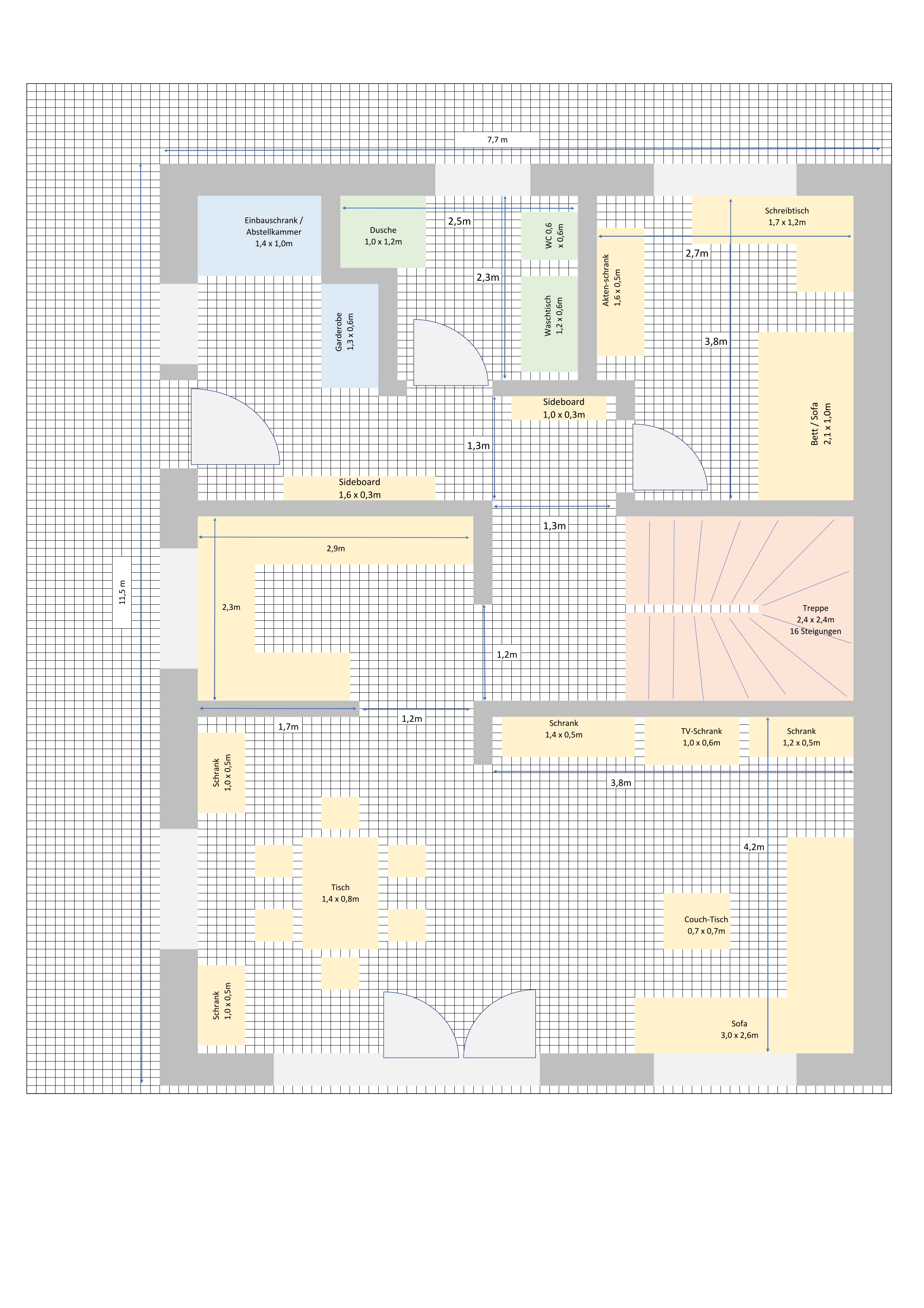

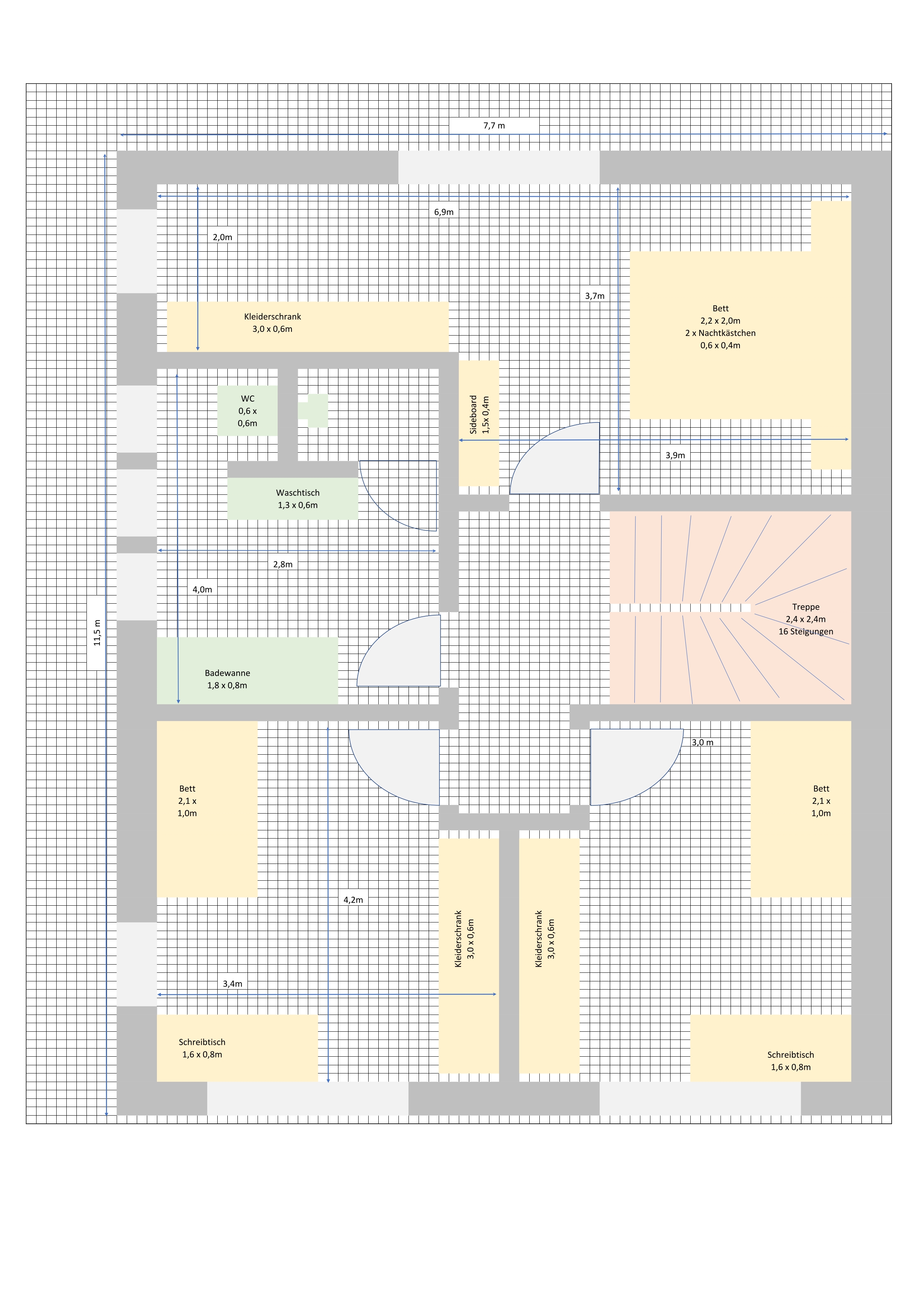

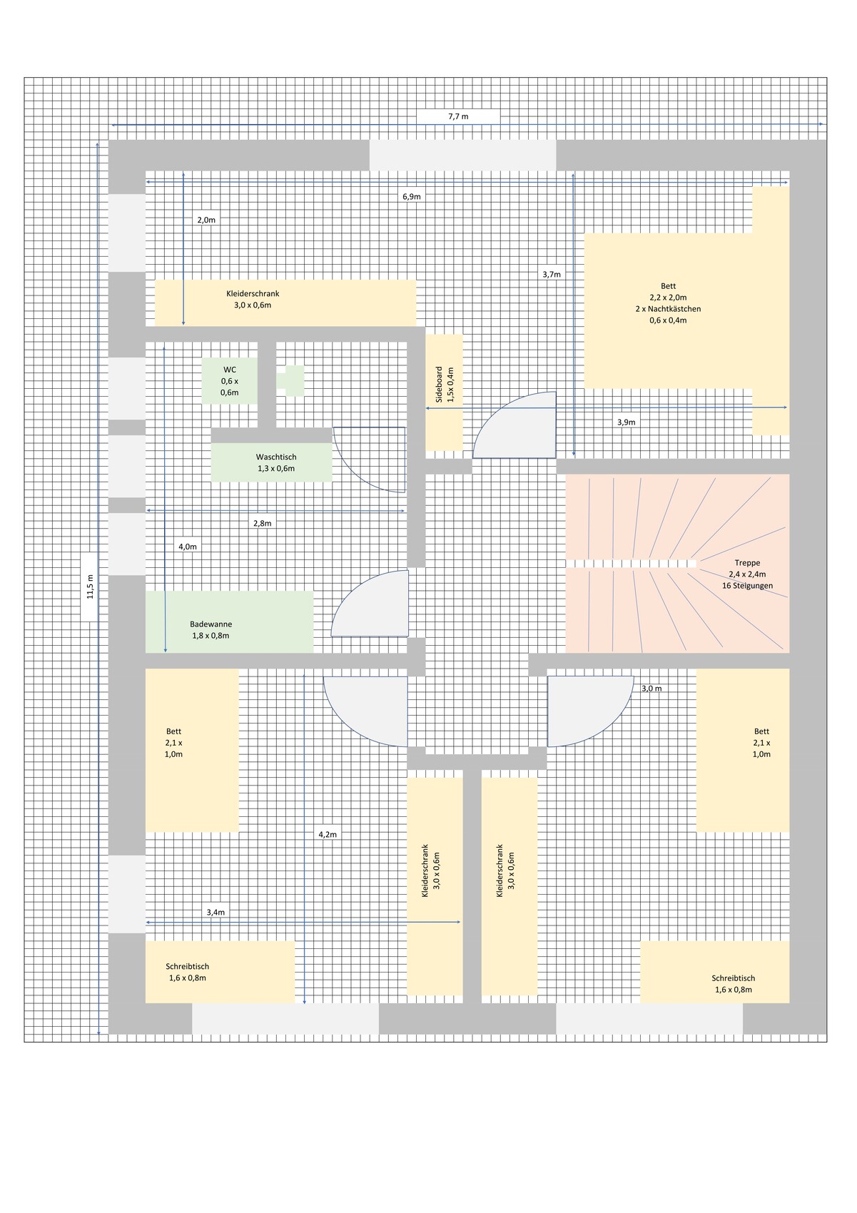

Änderungen:
- Wandstärken angepasst zu realistisch. Außenwände alle zu 40, Innenwände zu 20.
- Treppe halb gewendelt mit 16 Steigungen, Abmessung 240x240
Büro wird nahezu täglich genutzt. In den Keller möchte ich damit nicht.
Eingang seitlich aus 2 Gründen. Durch einen Eingang hinten würde ein langer (6-7m) Flur entstehen bis zum Wohnzimmer. Bei einer Flurbreite von ca. 1,5m stelle ich mir das nicht sehr schön vor. Im Inneren möchte ich Platz haben, um bequem Jacken und Schuhe anziehen zu können. Falls ihr hierzu Ideen habt wie der Eingangsbereich nach hinten verschoben werden kann, bin ich offen für Anregungen.
Dachbodenausbau wird vorbereitet. Das heißt Treppe bis nach oben, Leitungen für ein Bad werden gelegt und Abmauerungen werden vorgenommen. Bei der Dämmung ist ebenfalls geplant diese unterm Dach anzubringen und nicht am Boden zum 1. Stock.
Also, wie schon gesagt: Du hast jetzt einen längeren Flur, als von kurzer Seite. Meine Persönliche Meinung: Treppe raus, woanders hin, andere Treppe, wie auch immer... aber so ist die Küche einfach nur in deinen großen Flur geschoben. Ich finde, die ganze Raumaufteilung ist nicht durchdacht.
Nice-Nofret
28.01.21 13:58
.. und ohne Not den grossen Allraum nur durch die Küche betreten zu können, dass auch noch im Slalom - ist ein Krampf
