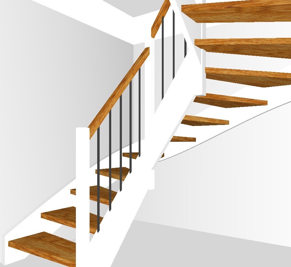

Xingwei421
Xingwei421
Darf ich fragen was eure Treppen kostet? Wir interessieren uns auch weiß lackierte Wangentreppen (in Buche) und Stufen sowie Habdlauf in Eiche...
Baranej
Gesamtkosten kenne ich nicht (GU), der Aufpreis von Buche Bolzentreppe zu Esche Wangentreppe in weiß ist aber bei knapp 3k.
danixf
Ich denke da sieht man sehr schnell was. Wir haben Wange, Pfosten, Sprossen in weiß und haben am Anfang nur unsere Jacken an einem Pfosten aufgehängt. Bereits nach wenigen Wochen hat man kleine Kratzer gesehen, sodass wir darauf verzichtet haben. Auf komplett weiß lackierte Stufen würde ich verzichten.
Xingwei421
Xingwei421
solche Ausführung stellen wir uns vor...wie gesagt Wangen und Pfosten in Buche Weiß lackiert und Stufen/Handlauf in Eiche geölt.
