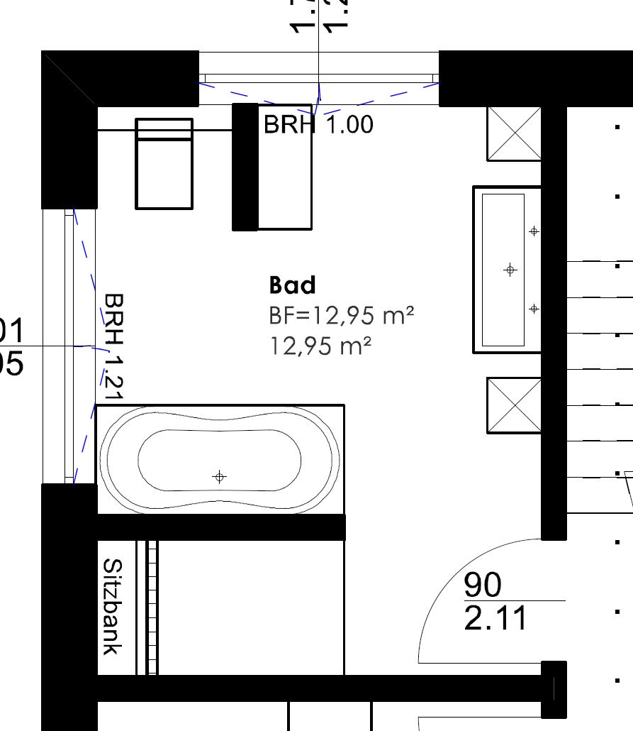

Das Bad finde ich nicht optimal... Das Waschbecken dir am Eingang ist nicht optimal gewählt. Bei einem 12,87m² großen Bad könnte sicherlich eine schönere Aufteilung entsehen wie ich finde. Der Raum ist eigentlich sehr sehr groß für ein Bad und trotzdem sieht es total gequetsch aus. Hier müsste man dann aber natürlich komplett umstellen. Der Bereich zwischen Türe und Waschbecken könnte sehr eng werden, außerdem hast du drum herum kaum Stellfläche - direkt neben dem Eingang zur Dusche wäre dann eventuell noch irgendwo ein Badhochschrank - finde ich nicht sonderlich passend.
Oh, da hab ich beim Badezimmer im OG einen falschen Stand der Planung angehängt. Hier nun die aktuelle Planung.
Die Wand der Dusche ist ca. 1,5m hoch und kann mit einem Glaselement abschottet werden. Nachteil dieser Variante ist, dass die Dusche vom Eingangsbereich nicht versteckt ist. Neben dem WC ist eine kleine geflieste und beheizte Sitzbank angedacht.
pagoni202023.11.20 13:42Wie breit ist der Durchgang Ecke Badewanne/Ecke waschtisch bzw. Schrank?
Ich finde das ein reines "Kinderbad" (dieses Wort kenn der Duden wohl erst seit 2010) ohnehin meist übertrieben aber bei 3 Kindern auf der gleichen Etage, die ja nicht immer diese lustigen, niedlichen Knirpse sein werden, fände ich zumindest ein kleines Bad-en-suite für die Eltern sehr komfortabel und beruhigend. Ich würde das auch niemals als Kinderbad sehen, sondern als Familienbad und Mama und Papa haben eben noch ihr kleines Bad für sich alleine. Wir hatten das nach unserem Umbau früher so und mochten es absolut gerne, ich wollte gar nicht mehr ins große Bad 😀

buffae042423.11.20 14:12Zwischen Badewanne und Waschtisch sind genau 1,10m und dieser könnte auch noch ein wenig nach Norden geschoben werden, um mehr Durchgangsbreite zu erzielen. Ich denke du willst darauf hinaus, wenn jemand vor dem Waschtisch steht und daran vorbei möchte.

pagoni202023.11.20 14:59buffae0424 schrieb:
Ich denke du willst darauf hinaus, wenn jemand vor dem Waschtisch steht und daran vorbei möchte.Diese Situation lässt sich ja klären, ohne dass geboxt wird 😀.Bei mir ist es so, dass ich grundsätzlich das Empfinden haben möchte, dass ich da flüssig durchgehen kann, ohne dass ich mir die Knie an Ecken anhaue. Vlt. bin ich auch leicht zwanghaft aber ich habe gerne ausreichend große Duchgänge.buffae0424 schrieb:
