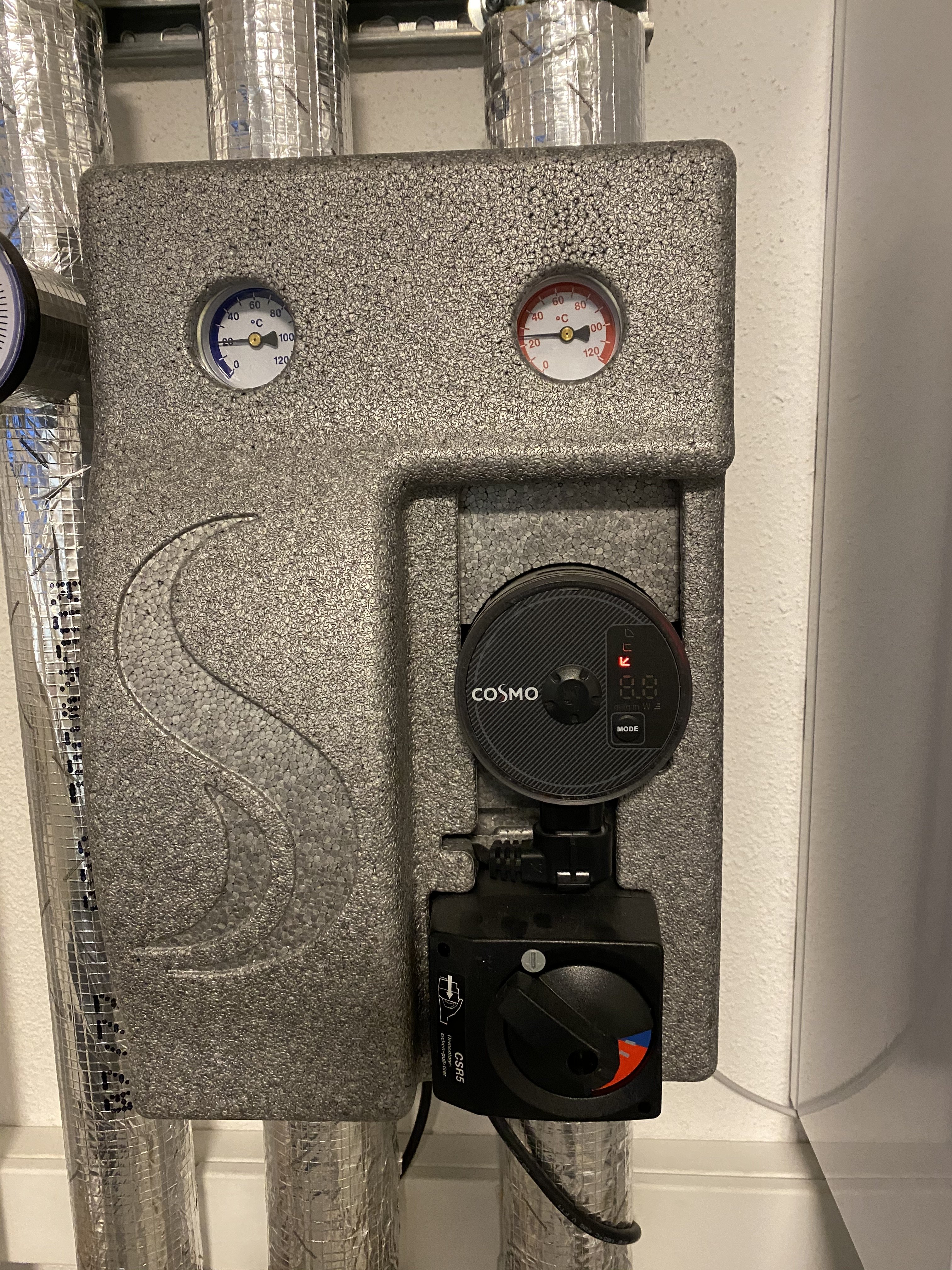

Also ein Kamin mit Wassertasche würde dem Mischer tatsächlich erklären.
tomtom79
03.10.20 08:59
Der Mischer wird auch gerne für Modulirende Wärmepumpe genommen.
Deswegen mehr Infos.

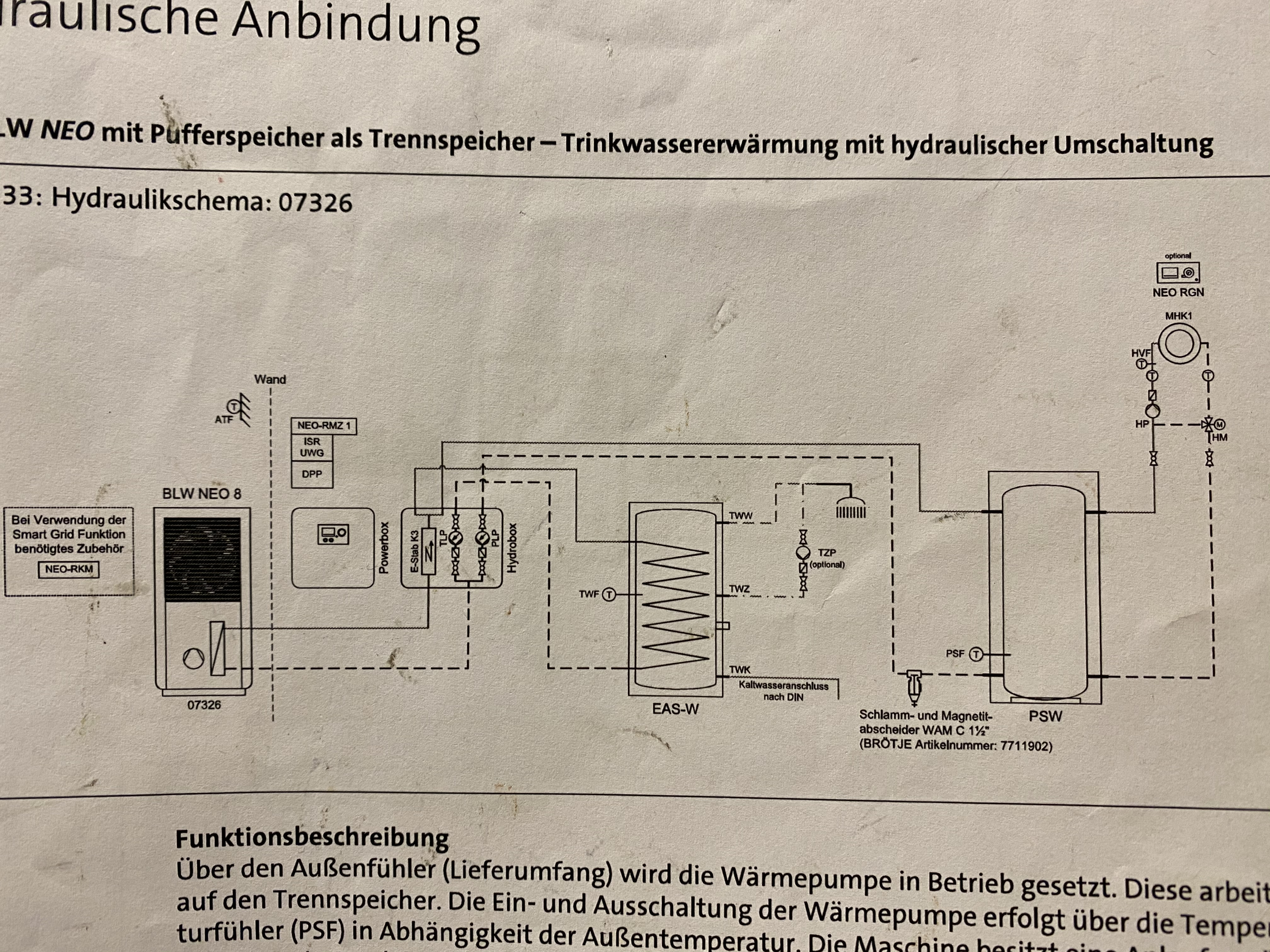

Alessandro
05.10.20 06:58
der Kamin ist nicht in die Heizung integriert.
Ich habe bei den vorab genannten Einstellungen plötzlich keine Heizanforderung mehr.
Obwohl alle Thermostate im Heizmodus sind, sind die Ventile teilweise offen, teilweise geschlossen.
Die Wärmepumpe taktet auch wieder wie blöd.
Verstehen tu ich das nicht...

Alessandro
05.10.20 07:27
ich habe in den Unterlagen nur diese hydraul. Anleitung gefunden:
Schematische Darstellung der hydraulischen Anbindung zur Trinkwassererwärmung mit Wärmetauscher.
Der Mischer steht eigentlich durchgehend auf Heizen:
Panel mit COSMO-Regler und zwei Anzeigen, isolierte Rohrleitungen.
