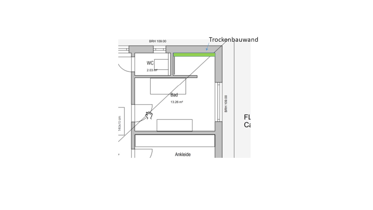

Ich würde im Bad die beiden Außenwände mit Wandheizung belegen lassen, wenn man schon anfängt dann sollte man etwas mehr machen da eben einiges fehlt an Verrohrung.

Rohre in der Wand zu installieren wo das Fenster sitzt wäre aber ein riesiger Aufwand.
Bei meiner Lösung müssten "nur" die zwei Trockebauwände in der Dusche neu aufgebaut werden. Ein Anschluss für einen neuen Heizkreis wäre durch den HTHK schon da.
Ich weiß aber nicht ob das Sinn macht da ich in der Trockebauwand natürlich keine Speichermasse wie Estrich oder Ziegel habe.
