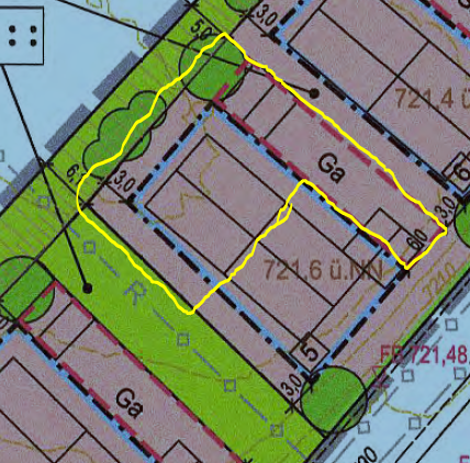

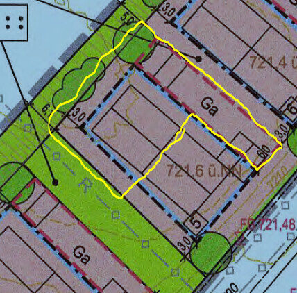

lt. Architekt liegen wir im Baufenster (siehe Bilder)

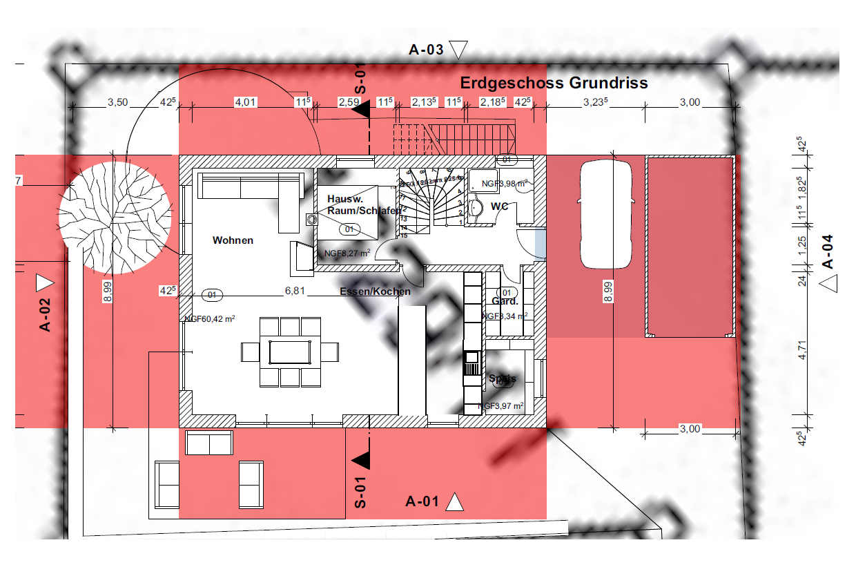

Grundriss Erdgeschoss: offenes Wohnen/Essen/Kochen, Möbel, Türen, rote Flächen.

Baufenster ist nicht die Grundflächenzahl. Die Grundflächenzahl darf überschritten werden. Wie das berechnet wird und was da drunter fällt weiß ich nicht genau.

Im Baufenster liegen bedeutet nicht, dass das Fenster auch komplett mit drei Vollgeschossen bebaut werden kann. Dafür gibt es Geschossflächenzahl/Grundflächenzahl. Die Geschossflächenzahl von 0,55 bei 435qm Grundstück bedeutet, dass alle Vollgeschosse maximal 239qm zusammengerechnet groß sein dürfen (mit bestimmten Regelungen im Detail). Passt das bei Euch wirklich inkl. der Einliegerwohnung?

Zeichne unbedingt in jedem Grundriss die vorhandene und gewünschte Möblierung ein.
EG der Schlafraum ist schon recht klein. Es muss kein Kinderzimmer mit integrierter Rollschuhstrecke sein, aber mehr als Bett und Schrank geht nicht.
Der Esstisch wirkt recht klein. Ich gehe davon aus das es bei euch ähnlich turbulent wie bei meiner Freundin zu geht. Da essen auch mal ein paar Kinder mehr mit.
im Bad oben fehlt Stellraum für Handtücher und Co. Der Durchgang Waschbecken Dusche zum WC ist recht eng.
warum hat das eine Kinderzimmer
die Kleine Schräge? Die Kinderzimmer oben sind doppelt so groß wie das kleine Kämmerchen unten.
