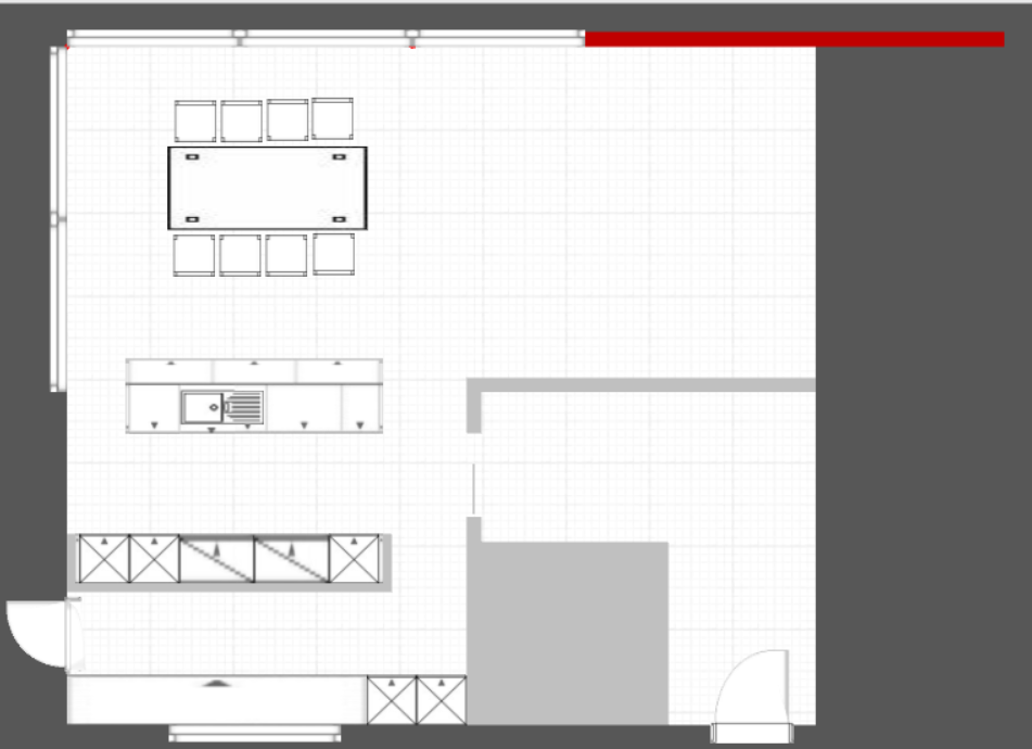

hier mal ein besseres Küchen Layout
Grundriss einer Küche mit Esstisch und Stühlen, Spüle, Schränken; Türen links unten und rechts.
Moderne Küche mit weißer Insel, Spüle, grauen Wänden, weißen Schränken und großem Fenster.
die rote Linie planoben zeigt, wie breit das Haus ist.
Die Garagentür planunten im Bereich der Speise/Schläuse, ca 160cm tief. Die Insel ist 300x90cm groß, Zeilenabstand 120cm. In der Speise würde ich eine 2. kleine Spüle vorsehen. Tür zwischen Speise und Küche nach Wunsch.
Der Tisch ist 240x100cm groß.
