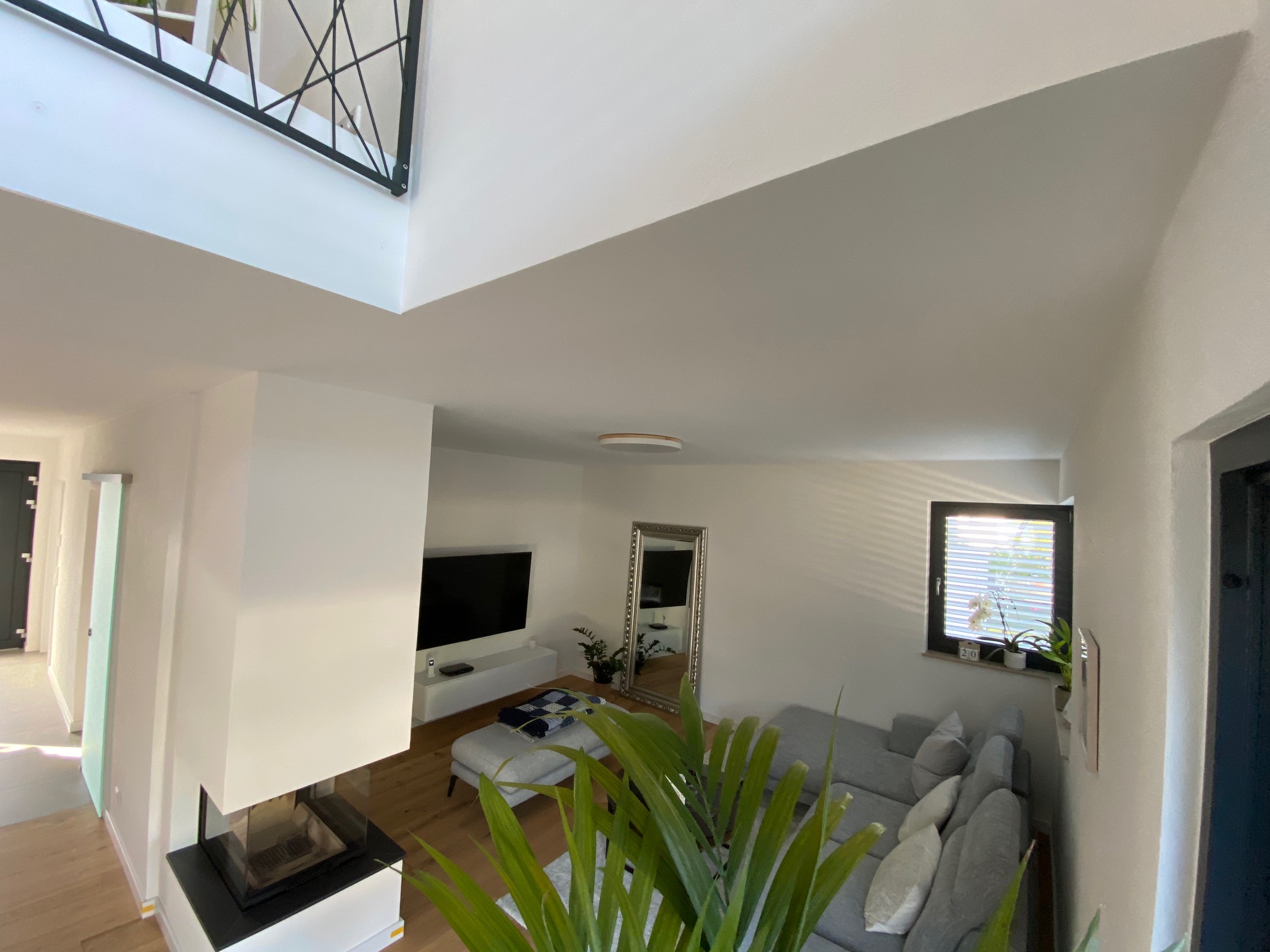

Ich bin mir auch ziemlich sicher dass die eingezeichneten Möbel zu klein sind.
Du hast beispielsweise ein 13qm WZ in dem eine große Couch platziert ist. So eine Couch wird da aber nicht ohne weiteres reinpassen. Schon gar nicht mit so einem relativ großen Abstand zum TV.
das Sofa ist 230x230 cm und entspricht dem, was wir heute haben.
Alessandro
Danke, das ist wertvoll. Von welchen 2 Türen sprichst du ?
von diesem Eck wo WZ, EZ und Küche aufeinander trifft. Das würde ich anders lösen...offener.
Ah ich sehe gerade dass das WZ 17qm hat.
Dennoch sehe ich die Laufwege mit späterem Couchtisch als eng.
Hier mal zum Vergleich mein 20qm WZ. Wie du siehst ist da auch schon alles relativ eng.

Danke für dein Foto. Das sind echt 20qm, oder 4x5 Meter? Wow.
Das ist nur eine Türe zum WZ, die beiden anderen sind feststehende Scheiben um Lichtdurchfluss zu ermöglichen. Wir haben über diese Ecke lange nachgedacht und sind auch nicht nicht 100% zufrieden. Der hellere Teil ist ja firsthoch offen, der dunklere hat Raumhöhe. Die Wand zwischen EZ und WZ ist auch nur raumhoch, so das man theoretisch drüber schauen kann (wenn man >245cm wäre). Wenn die Wand von der Küche kommend nicht durchgängig, wäre, sähe das vermutlich komisch aus. Die Ecke im Flur zur Ankleide gibt einen Wandschrank für alles, was verstaut werden muss, abe rin zentralem Zugang sein soll (Staubsauger, Besen, usw). Der würde wegfallen, wenn der Zugang in die Ankleide dort hin kommt. Da schwanken wir hin und her.
