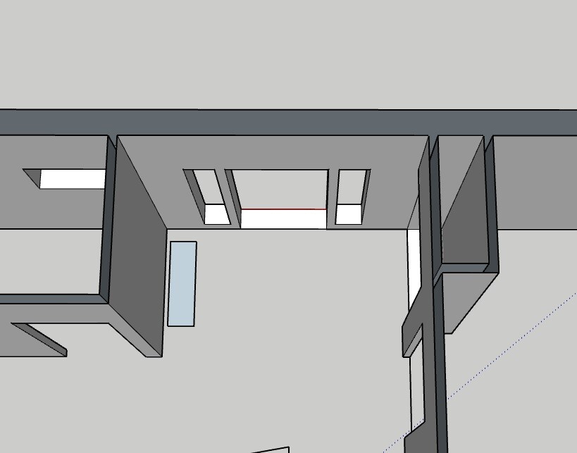

Hallo Pinky,
sehr aufmerksam, allerdings wie bereits am ersten Thread geschrieben, wird die Nr. 84 vergrößert auf 504.
Leider ist das in diesem BPPl noch nicht eingezeichnet.
Ja das ist der Kamin, diese exponierte Lage im Wohnzimmer ergab sich daraus, dass wir ja auch zuerst das OG gezeichnet haben und sich daraus die Lage im Wohnzimmer ergeben hat. Finde ich aber grundsätzlich nicht schlimm, da sich hier bestimmt ein schöner Kamin gut in Szene setzen lässt.
Hab dir aber mal ein Bild mit Schacht im OG angehängt.
Ja genau die Linien sollen eine gerade Treppe darstellen Leider habe ich mir bislang nicht die Mühe gemacht, einzelne Wangen zu zeichnen.
Hab auch die Garderobe mal mit einer Art "einbauschrank" versehen sowie zwei Lichtbändern.
Im Wohnzimmer habe ich nun mal unsere aktuellen Möbel in 1:1 eingezeichnet, die Stühle lasse ich mal weg...vielleicht verrutschen wir den Tisch ja noch paar mal
3D-Grundriss eines Innenraums mit Wänden, Türen und Fenstern in Grau.
Isometrische 3D-Darstellung eines Innenraums mit Korridor, Türen, Fenstern und Pfeiler.
Draufsicht eines Raums: Wohnzimmer mit L-Sofa, Couchtisch, Regal und Stützen.

Kannst du das auch mit Bemaßungen, am Besten das gesamte Geschoss machen?
So ist es leider schwer zu beurteilen, zumindest geht es mir so...

was man aber sehen kann: Die Garderobe ist eher für das Puppenhaus der Tochter geeignet
Den Ofen würde ich auch auf jeden Fall schon vorab einzeichnen!

hm, merke ich gerade auch Alessandro...vielleicht schiebe ich die Tür des Gästezimmers direkt gegenüber der Treppe..so habe ich die gesamte Länge als Flur?!
