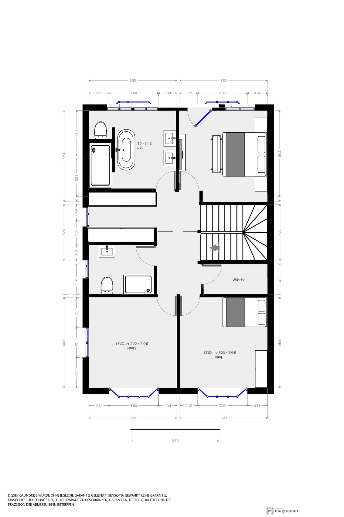

Würfel* schrieb:
Habe Deinen OG Grundriss mal gespiegelt, damit die Kinder Richtung Garten wandern. Kinderzimmern gleiche Größe wie vorher. Funktioniert doch ganz gut, einziges Manko ist der Balkon. Im Wäscheraum wäre aber Platz für einen Trockner und eine Leine.
[ATTACH alt="Jucruzlo-OG.jpg"]46166[/ATTACH]
oh das ist klasse!!!!!! Der Elternbereich gefällt mir richtig gut (vor allem das Bad find ich super)!
Geht das mit der Treppe so? Hatte ich gar nicht auf dem Schirm aber find ich klasse vielen Dank für den Input !!!

Stimmt, ich habe die Treppe gedreht. Da willst Du ja eh einen Abstellraum drunter machen, oder? Wäre also kein Problem, wenn der Antritt nach oben nun links ist.

ja Nene unten ist das egal
ich meinte oben die Treppe "teilen". Also die Tür zwischen die Treppe. Da ist ja ein Luftraum dann kann man den einfach zumauern?
Sorry falls das eine doofe Frage ist. Hab noch nie drüber nachgedacht
Klar.
Ich würde auch nicht dafür bauen, die Eltis zu pflegen. Solange die Situation nicht da ist, find ich das Quatsch. Da kann so viel passieren und Ihr braucht den Raum jetzt für andere Dinge.
