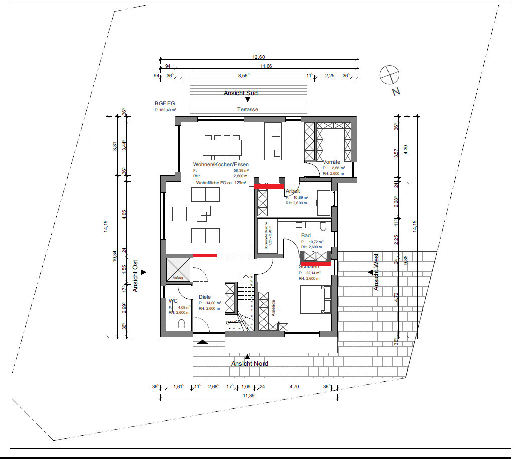

Grundrissoptimierung barrierefreies Haus in Hanglage

Gefällt mir auf den ersten Blick sehr gut. Nur die Küche scheint mir zu wenig Arbeits- und Abstellfläche zu haben.
Hallo Ibdk14, die Befürchtung haben wir auch ein wenig, deswegen überlegen wir halt die Nische für den Kühlschrank zu gestalten (s. neue Anlage in rot)
und die Hinterseite der Küche mit Arbeitsplatten zu bestücken. Unter der Insel und im Vorratsraum ist ja auch noch Stauraum.
Reicht dir die Breite am Esstisch?
für besetzte Stühle rechnet man mind. 80cm Tischkante - Wand. Und da kann sich dann nur einer vorbei quetschen.
Ansonsten kann ich mich nur Kaho anschließen
Guter Einwand haydee mit Rollstuhl könnte es da eng werden, vor allem ist das der Ausgang zu unserer Terrasse. Laut Zeichnung sind es ca. 110cm. Mir wäre es aber auch lieber die Terrassentür ragt vom Esstisch raus, dass man einen direkten Durchgang hat.

Das Büro im EG macht vieles kaputt. Dadurch ist das Elternbad eher dürftig und die Küche so schlauchig. Du hast im Keller Tageslicht. Wenn der auch trocken ist, würd ich nicht zögern. Liebe hin oder her - vielleicht will die Ehefrau auch mal in der Badewanne ein Stück raus schwimmen und die Küche könnte mehr Tiefe gut gebrauchen für das Wohlfühlgefühl.
Um mal schnell das Laptop zu benutzen kann man im Schlafzimmer auch noch einen kleinen Tisch aufstellen. Selbst der Nachtschrank würde da schon reichen.
Die Galerie im OG ist nicht so mein Fall. Nach meiner Erfahrung wird so eine Ecke nur ein besserer Staubfänger und niemand nutzt den Platz. Ich würde dort das Bad hinsetzen und die Kinderzimmer radikal vergrößern.
Ohne das Büro wäre es erheblich einfacher. Der Keller ist trocken und wie du bereits erwähnt hast mit Tageslicht. Wir sind uns noch nicht sicher, ob wir den Keller mit in die thermische Hülle rein nehmen beziehungsweise es dämmen sollen.
Diesen Tisch haben wir zurzeit im Wohnzimmer, meine Frau wäre nicht glücklich damit (Was vermutlich auch an meiner Tischordnung liegt)
Geplant ist da ein kleiner Fitnessbereich und das Klavier würde dahin kommen. Ehrlich gesagt freut sich die ganze Familie auf die Ecke. Es könnte auch gut als "neutrale Ecke" wie z.B. für gute Nachtgeschichten dienen.
Irgendwie scheinen die Ansichten nicht zu stimmen, oder? Ich komm jedenfalls mit der Westseite nicht klar und den Schornstein seh ich auch nirgends außer im Keller und auf dem Dach. Ich hasse unvollständige Pläne von Profis.
Die Ansichten zu dem aktuellen Grundriss habe ich leider noch nicht. Ich habe ein andere eingefügt, damit man ein Gefühl für das Grundstück bekommt.
turhanet
Folgende Ideen haben wir noch (s. neue Zeichnung Änderungen in rot markiert)
  • Das Bad könnten man etwas vergrößern indem man die Badschränke einkoffert, das gleiche in der Küche mit dem Kühlschrank.
  • Macht es Sinn einen Sichtschutz im Flur zu bauen? So kann man ja direkt durch das Wohnzimmer und Esszimmer durchschauen.
Wie ist die Deckenhöhe dort? Ich glaub, billiger kommt man kaum an Wohnraum und mit Fenster - das sind Wohnräume.
Ach sowas muss auch noch mit. Wer spielt denn?
Pinky0301
Pinky0301
Da ein Aufzugsschacht nicht luftdicht ist bzw. eine schöne Verbindung vom Keller zum Rest, kann ich mir nicht vorstellen, dass es möglich ist, den Keller vom Rest des Hauses so abzutrennen, dass er außerhalb der thermischen Hülle liegt.
