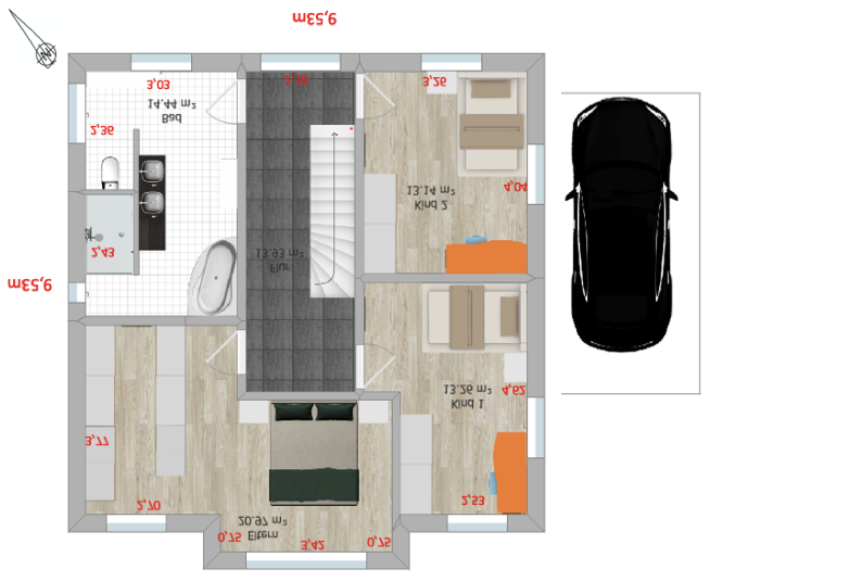

Ein feines Grundstück habt Ihr da. Die Aufteilung durch die Stadt ist ja auch sehr hübsch und vor allem gerecht.
Ich finde zuerst, dass Du die gesamte Kiste mal horzontal spiegeln solltest. Die Sonne kommt ja vorwiegend von planlinksoben, oder? Also immer rein damit.
Das OG wär mir zu unausgewogen. Die Kinderzimmer sind mir im Verhältnis zu den anderen Räumen zu klein. Besonders die Mega-Ankleide - tut die Not? Wie viel Meter Stellfläche braucht Ihr da tatsächlich? Auch das Bad ist größer als die Kinderzimmer. Braucht Ihr das? Bei der Größe erwartet man wenigstens ne integrierte Sauna. Da sollte man schon Freude am Planschen haben. Ist das so?
Kannst Du mal die Außenmaße nennen? Den Erker kannst Du weglassen. Nur sowas wie 10x10 o.ä., damit man weiß, woran man ist.

Zur Aufteilung der Räume wurde ja schon ein wenig was gesagt, möchte aber auch noch etwas dazu schreiben. Ich habe die Bilder deiner Grundrisse genommen und etwas gedreht, gespiegelt und ein Nordpfeil eingefügt für eine bessere Orientierung.
Warum gespiegelt?
EG:
So kommt mehr Sonne in den Wohn-/Essbereich durch das zusätzliche Fenster in der Küche und im Arbeitszimmer kommt ebenfalls mehr Tageslicht an. Alternativ kann man auch das Büro und den Hauswirtschaftsraum tauschen (die 10qm Vorgabe beachten) falls das Spiegeln nicht in frage kommt.
OG:
Zwar bekommt das Bad jetzt Tagüber keine Sonne mehr ab, dafür aber die Kinder den ganzen Tag, zumindest Kind 1.
Anbei die beiden modifizierten Bilder und eine Bild des Baugebietes damit sich die Leute ein besseres Bild machen können.
