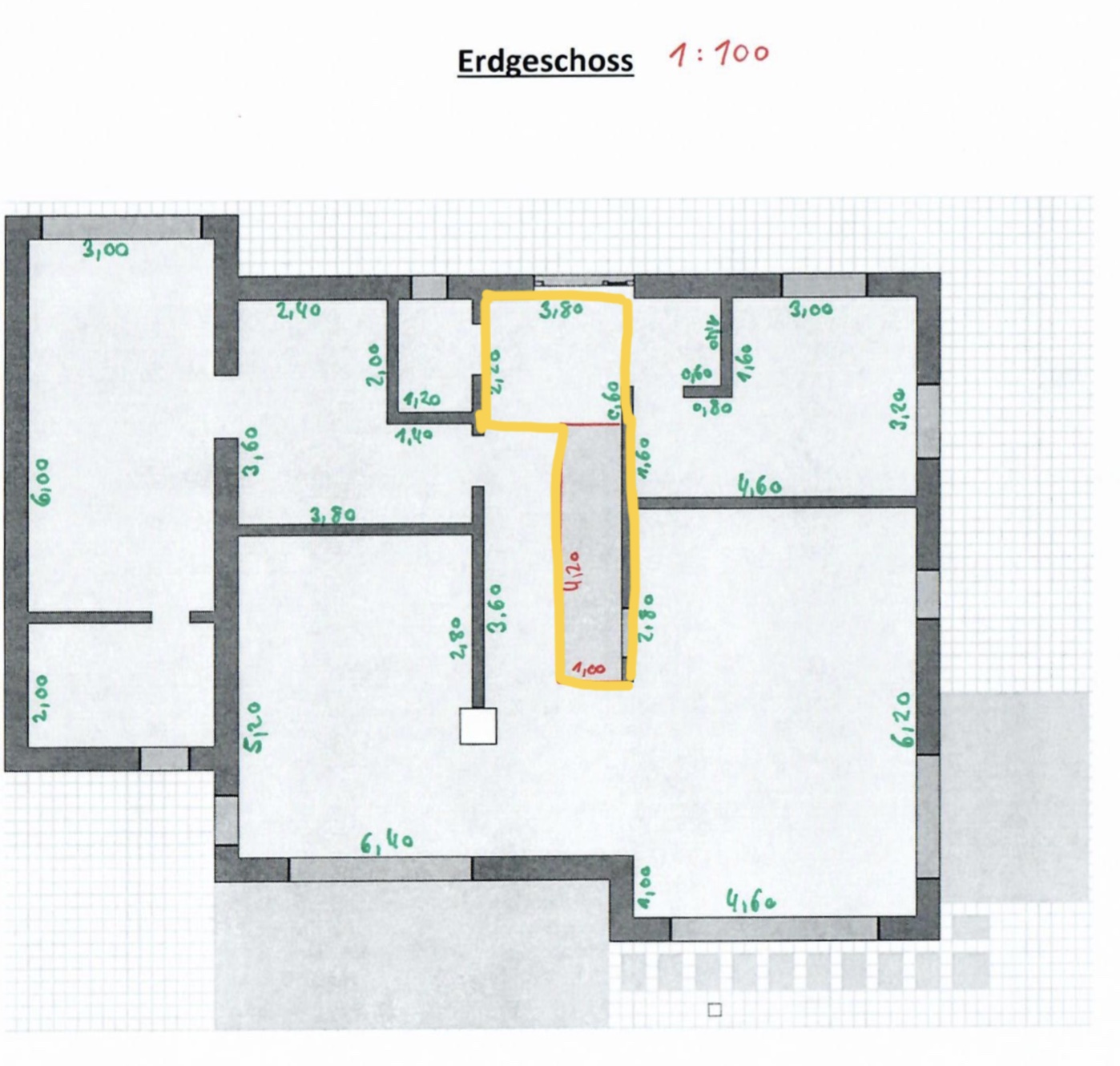

Also ich möchte auch noch mal Kritik anbringen, bevor du das so baust.
Im EG läufst Du gefühlte 7-8 Meter einen schmalen Gang neben diesem Treppenblock entlang, in dem sich die Speis versteckt. Der Ausblick ist dabei immer auf eine Wand (oder einen Schrank). Auch der Blick ins OG geht gegen eine Wand. Rechts kurvst Du dann durch eine Engstelle um einen Kamin (?) oder ein Regal? um ins WZ zu kommen, wo in die Ecke gequetscht Sofa und TV stehen. Insgesamt verschenkst du da viel Fläche nur zum „Hinlaufen“. In #115 stand man zwar direkt in der Küche, dafür entfiel aber dieser ellenlange Gang, der das EG in 2 (zu schmale) Hälften schneidet.
Grundriss Erdgeschoss: Garage, HWR, Gäste-WC, Büro, Wohnen/Küche, Terrassen I & II.
Grundriss Erdgeschoss: Garage, Abstellraum, HWR, Treppe, Wohnen/Essen/Kochen, Büro, Terrasse.

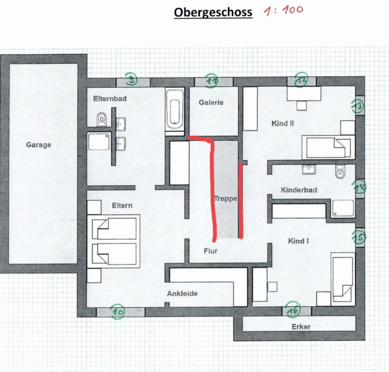

Oben dann das gleiche. Durch das Versetzen der Treppe erzeugst du 2 enge Flure, die den Kinderzimmern und dem Kinderbad Fläche klauen.
Grundriss des Obergeschosses: Garage, Elternschlafzimmer, Kinderzimmer, Bad, Treppe.
Grundriss Obergeschoss mit Garage, Bad, Elternschlafzimmer, Ankleide, Treppe, Flur, Galerie, Kind II
Wollte dir das nur mal bildlich vor Augen führen. Im OG müsstest du natürlich die Galerie begehbar machen, um einen zweiten Ausgang aus dem Bad zu erhalten (Rundlauf).

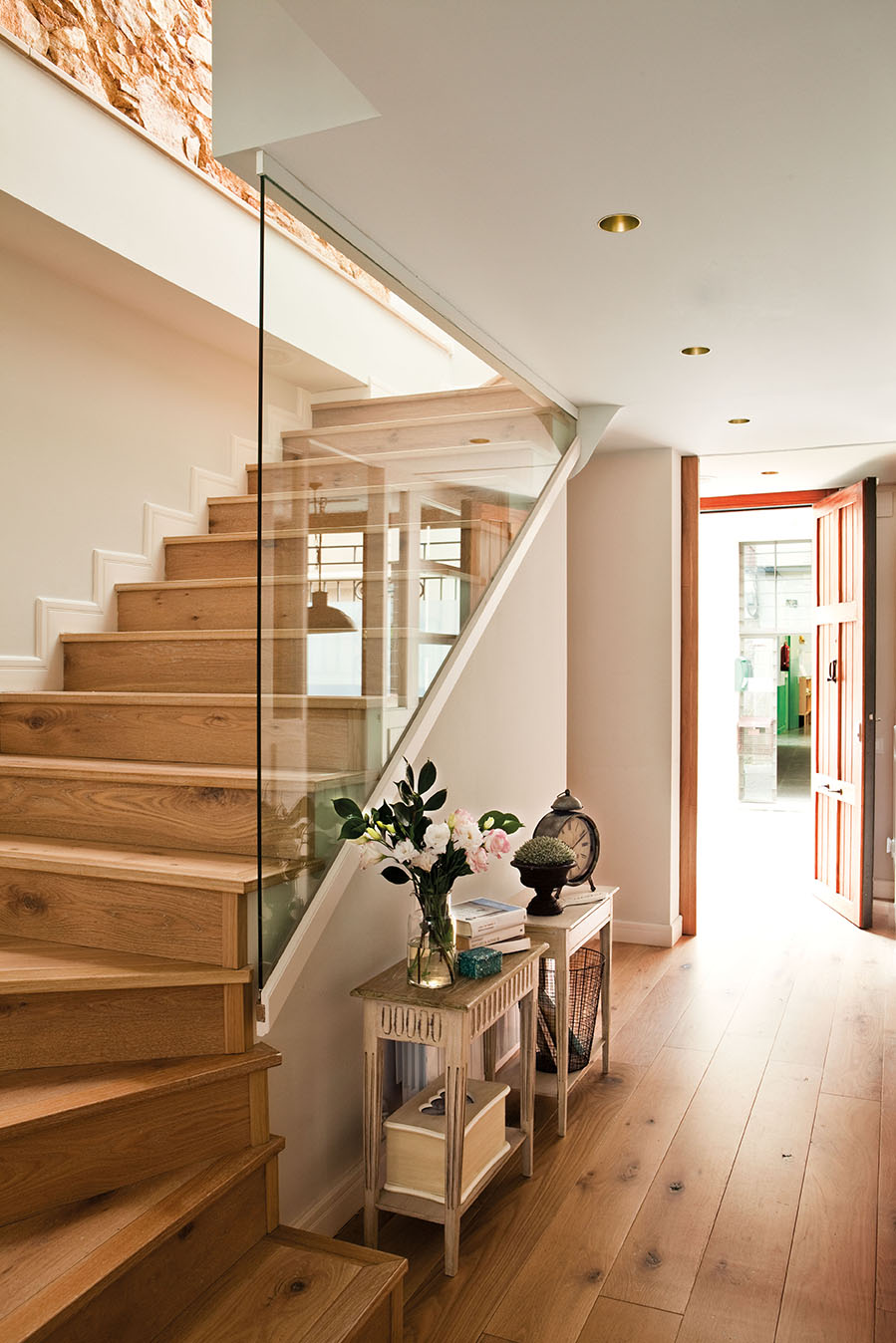

Damit das ganze nicht beengt oder schlauchig wirkt, ist für die Treppe statt einer Wand eine Glasabtrennung geplant. Im Prinzip ähnlich wie auf diesem Bild:
Flur mit Holztreppe, Glasgeländer, Konsole und offener Eingang zur Außentür
Außerdem ergibt sich über dem Eingangsbereich/Flur i. W. durch die Galerie ein recht großzügiger Freiraum (gelb eingezeichnet):
Erdgeschoss Grundrissplan mit gelb markierten Durchgängen und orangefarbener Innenraumführung.
Der Freiraum in Verbindung mit der Glasabtrennung dürfte dem Flur die von Dir angesprochene Schlauchigkeit (hoffentlich) nehmen. Das würden wir gerne mal mit einem Architekten besprechen.
Da gebe ich Dir völlig Recht! Damit haben wir auch noch so unsere Bauchschmerzen. Alternativ kommt an diese Stelle ein bodentiefes Fenster, sodass man einen Blick vom Eingangsbereich durch den Flur bis in den Garten hat. Nachteil ist jedoch, dass wir dann im Wohnbereich im Prinzip gar keine Stellfläche mehr für einen Schrank haben... Auch das würden wir gerne nochmal mit einem Architekten besprechen.
Halte ich für absolut unproblematisch. Der Flur wird sehr sehr hell sein. Ein Fenster o. ä. ist da gar nicht mehr nötig. Ggf. kann man hier aber ein Bild aufhängen um dann nich gegen eine weiße Wand schauen zu müssen.
... um einen Panoramakamin, der von allen Ecken des Wohn-/Ess-/Kochbereich zu sehen ist. Soll bewusst als "Raumtrenner" fungieren.
Eine Engstelle ist das da nicht, da sind noch 2,0 m Platz bis zur Schiebetür.
Sofa und TV sind nicht in die Ecke gequetscht. Das ist bewusst so geplant, damit der Bereich vom Rest des offenen Wohnbereiches räumlich getrennt ist. Die Abstände von Sofa zu TV und auch die Breite dieser "Wohnnische" passen perfekt und wurden vorher an echten Möbeln ausgemessen bzw. ausgerichtet.
Das stimmt. Die Laufwege nehmen viel m²-Wohnfläche in Anspruch. Ist aber einfach dem Wunsch nach einem offenen Grundriss geschuldet. Und bei 100 m² im EG entstehen doch logischerweise viele Laufweg-m².
#115 gefällt uns aus mehreren Gründen nicht, wie schon zuvor geschrieben. Am schlimmsten ist aber, dass man das Gefühl hat man würde im Flur kochen...
[ATTACH alt="Dasch17-Obergeschoss.JPG"]49718[/ATTACH]
Sind die Kinderzimmer mit fast 14 m² nicht groß genug?
Die Grundidee für OG besteht darin u. a. durch die Aufteilung des Flures zwei separate Wohnbereich zu schaffen: einen für die Eltern und einen für die Kinder.
Der U-Flur hat zudem die Funktion dem OG die Enge zu nehmen. Wir planen hier mit Brüstungsgeländern an beiden Seiten der Treppe sowie zur Galerie (rot eingezeichnet).
Dadurch wirkt der OG-Flur viel großzügiger und erhält durch das Galerie-Fenster viel Helligkeit.
Obergeschoss: Grundriss mit Garage, Eltern- und Kinderzimmern, Treppe, Flur, Ankleide, Galerie.

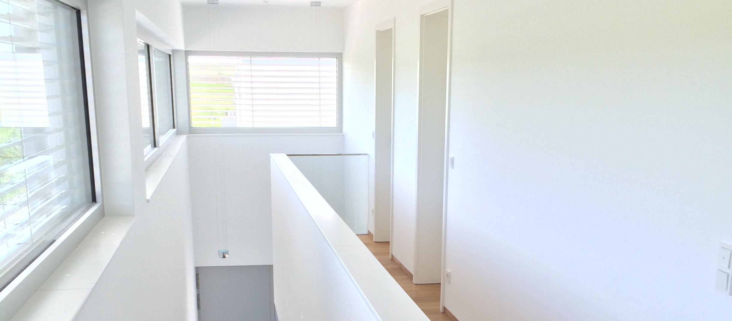

In etwa so wie hier, nur das es im Prinzip spiegelverkehrt ist und links keine Außenwand, sondern ein weiteres Brüstungsgeländer ist:
Heller moderner Innenflur mit Glasgeländer, großen Fenstern und Jalousien
