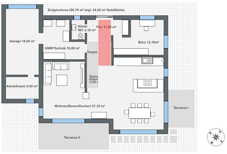

24.07.20 20:05

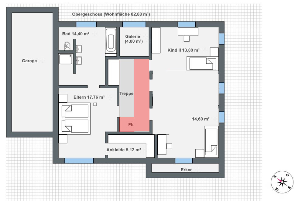

Also ich möchte auch noch mal Kritik anbringen, bevor du das so baust.
Im EG läufst Du gefühlte 7-8 Meter einen schmalen Gang neben diesem Treppenblock entlang, in dem sich die Speis versteckt. Der Ausblick ist dabei immer auf eine Wand (oder einen Schrank). Auch der Blick ins OG geht gegen eine Wand. Rechts kurvst Du dann durch eine Engstelle um einen Kamin (?) oder ein Regal? um ins WZ zu kommen, wo in die Ecke gequetscht Sofa und TV stehen. Insgesamt verschenkst du da viel Fläche nur zum „Hinlaufen“. In #115 stand man zwar direkt in der Küche, dafür entfiel aber dieser ellenlange Gang, der das EG in 2 (zu schmale) Hälften schneidet.
Grundriss Erdgeschoss: Garage, HWR, Gäste-WC, Büro, Wohnen/Küche, Terrassen I & II.
Grundriss Erdgeschoss: Garage, Abstellraum, HWR, Treppe, Wohnen/Essen/Kochen, Büro, Terrasse.

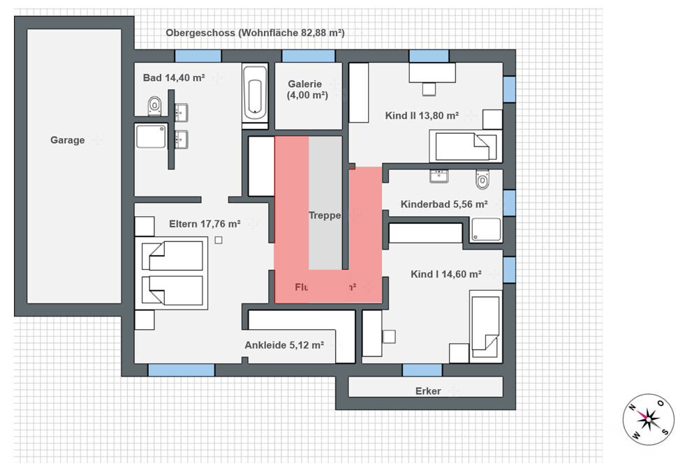

Oben dann das gleiche. Durch das Versetzen der Treppe erzeugst du 2 enge Flure, die den Kinderzimmern und dem Kinderbad Fläche klauen.
Grundriss des Obergeschosses: Garage, Elternschlafzimmer, Kinderzimmer, Bad, Treppe.
Grundriss Obergeschoss mit Garage, Bad, Elternschlafzimmer, Ankleide, Treppe, Flur, Galerie, Kind II
Wollte dir das nur mal bildlich vor Augen führen. Im OG müsstest du natürlich die Galerie begehbar machen, um einen zweiten Ausgang aus dem Bad zu erhalten (Rundlauf).

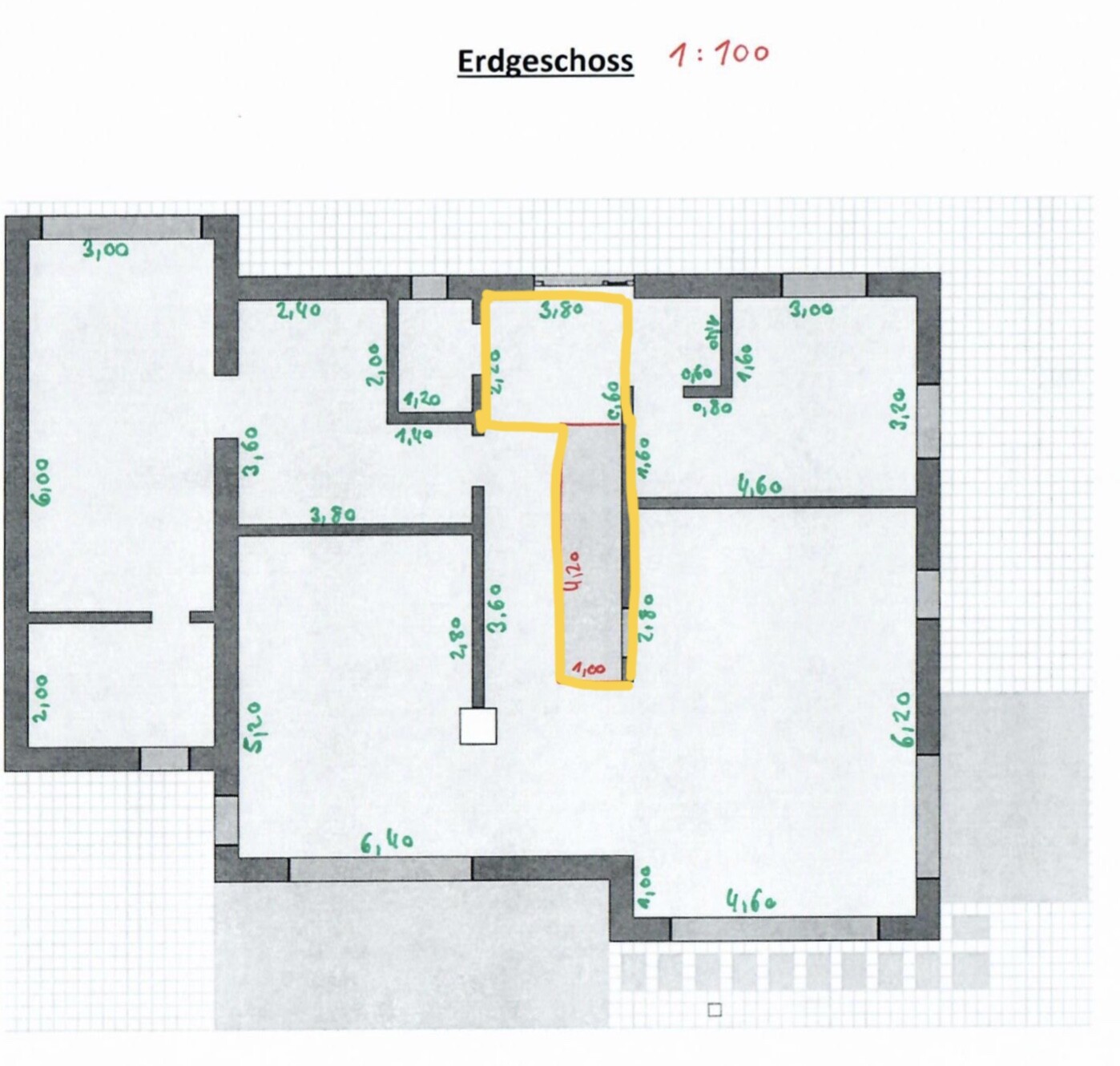

Im Prinzip sprichst du exakt die Knackpunkte an, an denen es noch im Grundriss ein wenig hakt. Das heißt aber nicht, dass es auch hierfür schon Überlegungen bzg. Lösungen gibt. Ich versuche das mal nachfolgend zu erklären...
Genau genommen sind es 4m (= Treppenlänge).
Damit das ganze nicht beengt oder schlauchig wirkt, ist für die Treppe statt einer Wand eine Glasabtrennung geplant. Im Prinzip ähnlich wie auf diesem Bild:
Flur mit Holztreppe, Glasgeländer, Konsole und offener Eingang zur Außentür
Außerdem ergibt sich über dem Eingangsbereich/Flur i. W. durch die Galerie ein recht großzügiger Freiraum (gelb eingezeichnet):
Erdgeschoss Grundrissplan mit gelb markierten Durchgängen und orangefarbener Innenraumführung.
Der Freiraum in Verbindung mit der Glasabtrennung dürfte dem Flur die von Dir angesprochene Schlauchigkeit (hoffentlich) nehmen. Das würden wir gerne mal mit einem Architekten besprechen.

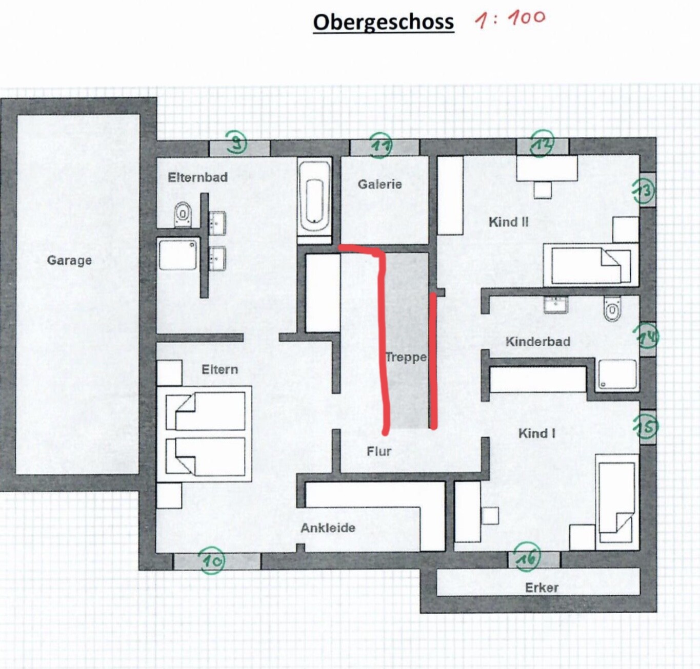

[ATTACH alt="Dasch17-Obergeschoss.JPG"]49718[/ATTACH]
Sind die Kinderzimmer mit fast 14 m² nicht groß genug?
Die Grundidee für OG besteht darin u. a. durch die Aufteilung des Flures zwei separate Wohnbereich zu schaffen: einen für die Eltern und einen für die Kinder.
Der U-Flur hat zudem die Funktion dem OG die Enge zu nehmen. Wir planen hier mit Brüstungsgeländern an beiden Seiten der Treppe sowie zur Galerie (rot eingezeichnet).
Dadurch wirkt der OG-Flur viel großzügiger und erhält durch das Galerie-Fenster viel Helligkeit.
Obergeschoss: Grundriss mit Garage, Eltern- und Kinderzimmern, Treppe, Flur, Ankleide, Galerie.
