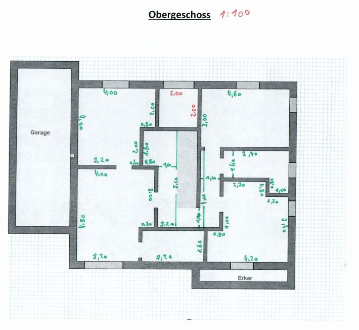

15.07.20 12:48

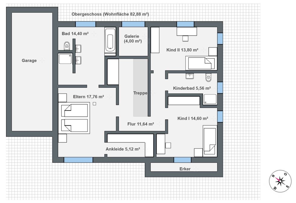

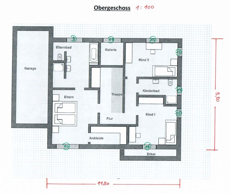

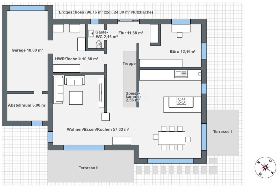

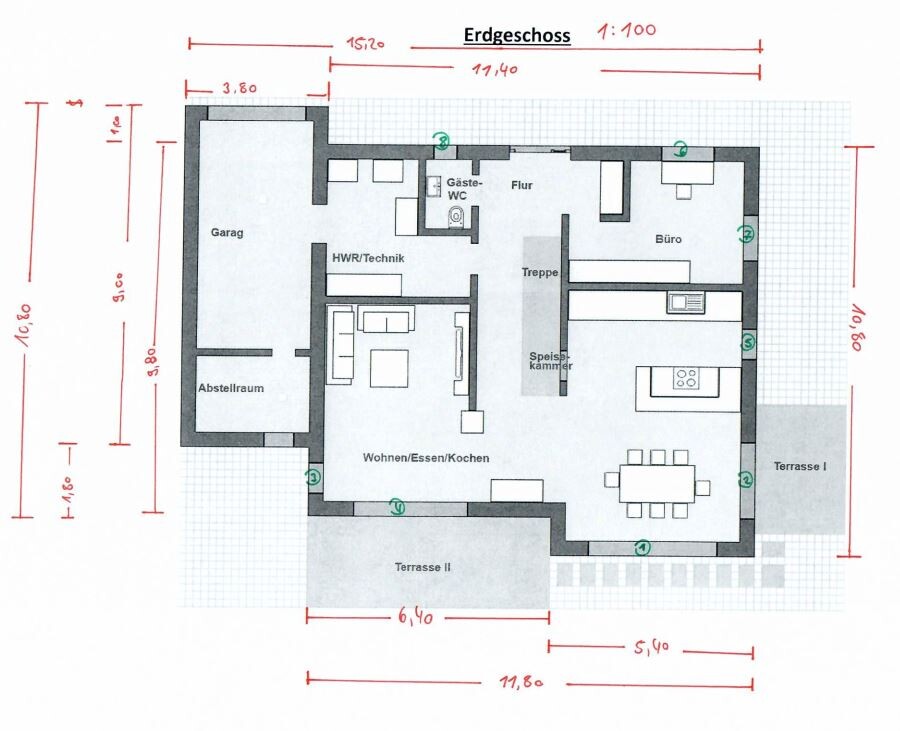

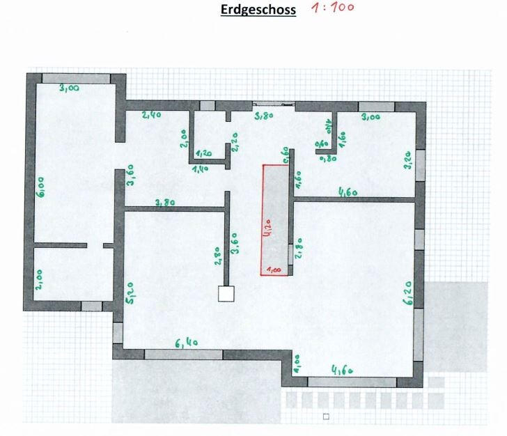

hier kommt nochmal ein kleines Update. Wir sind jetzt mit der Grundrissplanung nochmal eine ganzes Stück weitergekommen. Anbei einmal eine Skizze der aktuellsten Planung:
Grundriss Erdgeschoss: Garage, HWR, Gäste-WC, Wohnen/Essen/Kochen, Büro, Terrassen.
Grundriss Erdgeschoss mit Wohn-/Essbereich, Küche, Büro, Garage, Flur, Treppe, Speisekammer, Terrasse.
Grundriss des Erdgeschosses mit mehreren Zimmern und Maßangaben in Metern.
Grundriss der oberen Etage: Elternzimmer, Ankleide, zwei Kinderzimmer, Bad, Flur, Treppe, Garage.
Grundriss des Obergeschosses mit Garage, Elternzimmer, Kinderzimmer, Flur, Treppe, Erker.
Grundriss des Obergeschosses mit Garage links, mehreren Räumen und Erker.

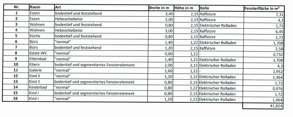

Fensterplan:
16 Räume in einer Tabelle mit Raumart, Breite, Höhe, Rollo-Typ und Fensterfläche in m².
Bitte nagelt mich nicht auf den cm fest. Wir haben ein stark vereinfachtes Planungsprogramm verwendet, mit dem man nur in 20cm-Schritten zeichnen kann. Die Umsetzung durch den Architekten folgt voraussichtlich in der nächsten Woche.
Was meint Ihr?
