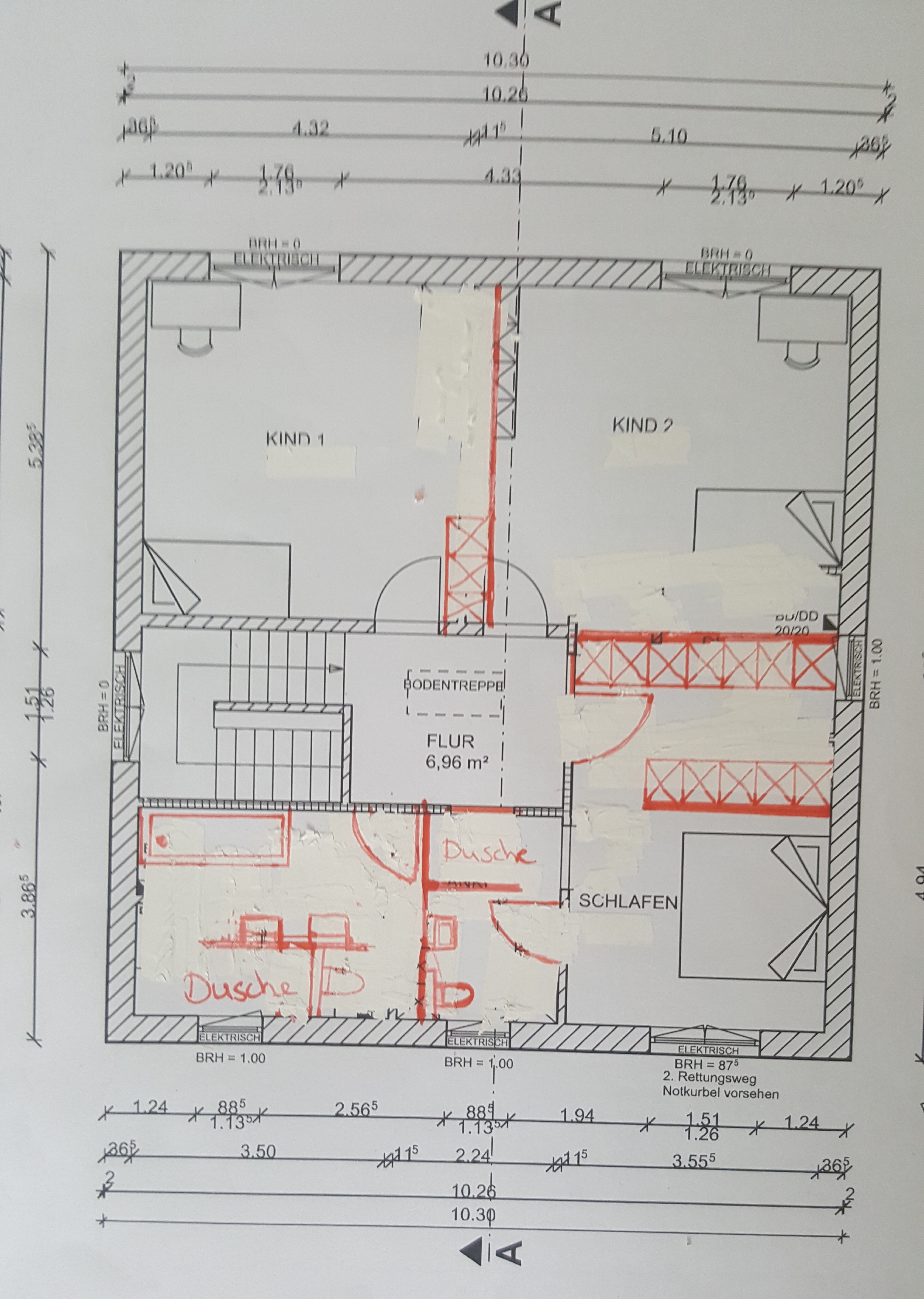

Shiny86 schrieb:
Du würdest dich nicht um Blicke scheren und nur Fenster nehmen, die dir gefallen?
Mir würde z.B. im Schlafzimmer ein 2-flügliges Fenster gefallen. Das Schlafzimmer hat höchstens 11 qm. Würdet ihr von der Breite 1,51/1.26, 1.76/1.26 oder 2.01/1.26 nehmen? Was gibt genug Licht? Im Schlafzimmer wird es nur an einer Seite ein Fenster geben.
Bei uns ist das Schlafzimmer ~14qm und wir haben 1.51/1.44 (1.44 dort wegen Rettungsweg, sonst sind unsere Brüstungsfenster alle 1.38 hoch bei RBH 1m). Die bodentiefen Fenster 2.38 logischerweise
Aber jedenfalls reicht uns das Licht im Schlafzimmer. Es ist nicht superhell, aber ich halte mich auch nicht am Tag dort auf. In allen anderen Zimmern im OG haben wir ein zusätzliches Doppelflügelfenster.

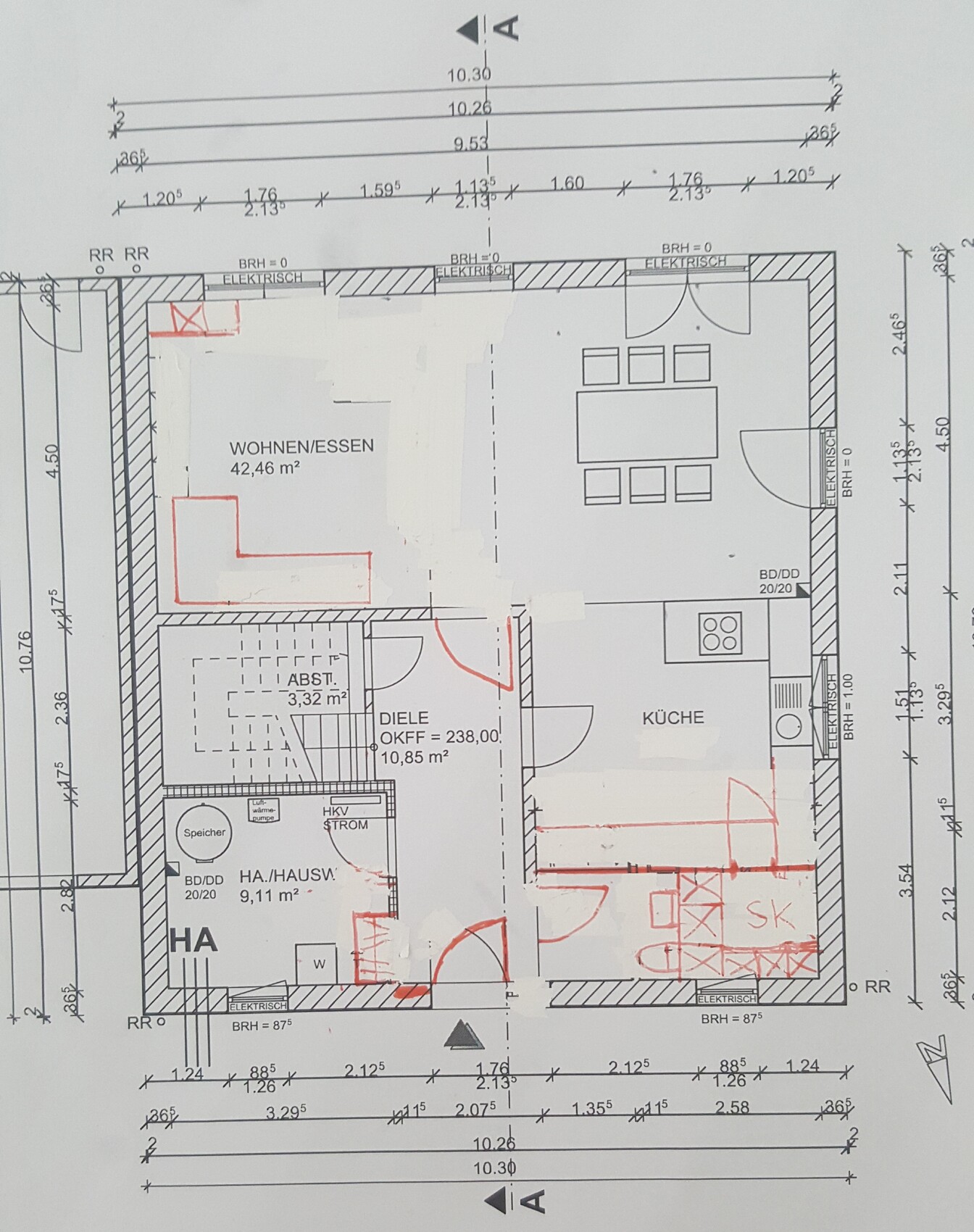

Shiny86 schrieb:
Und noch eine Frage. Würdet ihr die Tür von der Diele zum Wohnbereich ganz weg lassen oder braucht man die doch lieber als Lärmschutz, wenn die Kinder zb schon abends schlafen und man unten tv guckt oder Besuch hat?
Würde die Tür sonst lieber nach außen hin in den Flur öffnen lassen. Findet ihr die Türöffnung Richtung Flur sieht komisch aus?
Bin Grad nämlich am Zeichnen für den Architekten.
Ich finde ohne Tür kann es sehr schön und offen aussehen - wenn man keine Kinder hat. Auch mit Besuch finde ich es manchmal praktischer mit Tür. Auch ist es ein Lärmschutz (bei uns zum Hauswirtschaftsraum wegen Waschmaschine/Lüftungsgerät). Theoretisch könnte man die Tür ja auch irgendwann aushängen oder wegmachen. Bei uns öffnet sie ins WZ, wir haben da aber auch direkt dann eine Wand, wo sie anschlägt. Würde ich dann vom Grundriss abhängig machen.

18.02.20 14:06
Zu den Terrassentüren in Höhe 213: von welchem Maß reden wir hier ? - 213 als zwar Rohbaumaß, aber von Oberkante Fertigfußboden gemessen sind höher als 226 minus z.B. 18 cm Fußbodenaufbau.

Shiny86
18.02.20 14:36
Ich habe gezeichnet. Geht erst mal nur um Raumaufteilung. Fenster folgen noch.
Etwas peinlich, aber hab kein Problem und beim freien zeichnen hab ich die Proportionen nicht hinbekommen.
Was könnte ich da noch verbessern? Wie findet ihr es?
Vom Wohnbereich geben wir noch 15-20cm ab. Das kommt dann dem Schlafzimmer zu gute und vielleicht einer breiteren Dusche im Elternbad. Ich hoffe mit den Duschen klappt es so, dass ich ohne Tür und ohne großes spritzen auskomme.
Ich wusste nicht wie ich die Duschen einzeichnen sollte, da er selbst die Duschen schon auf 3 verschiedene Arten eingezeichnet hatte. Vielleicht muss ich dem Architekten ein Bild von meiner gewünschten Dusche schicken.
