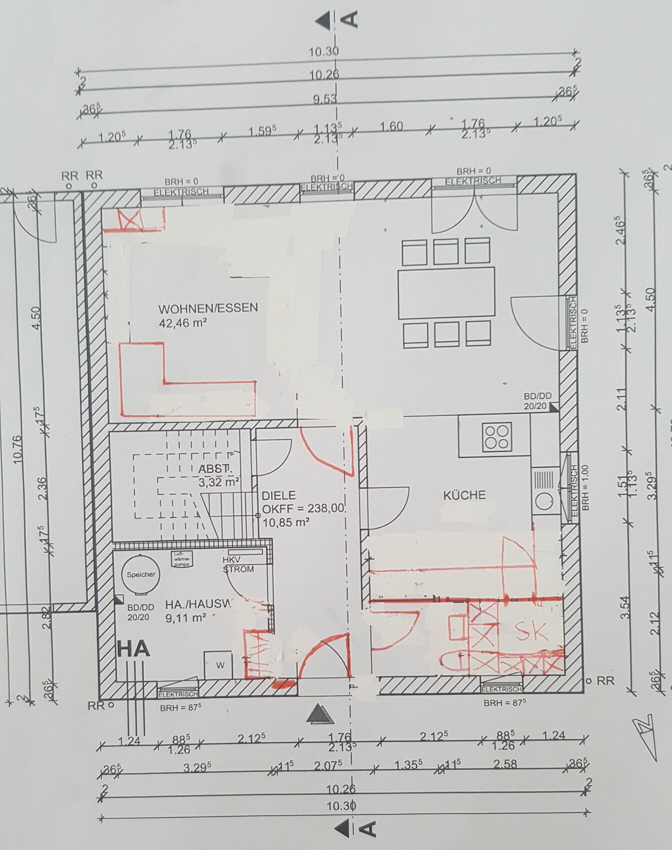

ᐅ Grundrissoptimierung Stadtvilla + Aufschüttüberlegung
Erstellt am: 31.01.20 13:29
Shiny86
Größe des Grundstücks 492qm
Hang ja
Grundflächenzahl ?
Geschossflächenzahl ?
Baufenster, Baulinie und -grenze ?
Randbebauung ?
Anzahl Stellplatz 2
Geschossigkeit 2
Dachform Zeltdach 25 Grad
Stilrichtung Stadtvilla modern
Ausrichtung Hauseingang Norden
Maximale Höhen/Begrenzungen
weitere Vorgaben ?
Moderne Stadtvilla Zeltdach 25 Grad
Keller, Geschosse 2 Vollgeschossen ohne Keller
Anzahl der Personen 4
offene Küche, Kochinsel
Anzahl 8-10
Garage
Von wem stammt die Planung?
-Architekt
Was gefällt besonders? Warum?
Großer Wohnbereich, Elternbad
Was gefällt nicht? Warum?
Hauswirtschaftsraum recht klein und Elternschlafzimmer klein, Kinderzimmer etwas zu groß
Entsprechende Wünsche wurden vom Architekten umgesetzt
Gut: Großer Wohnbereich
Ich bin mir unsicher bzgl. der halbhohen Fenstergrößen und Aufschlagsrichtung der Türen
  • An welchen Stellen kann man noch optimieren?
  • Würdet ihr andere Fenstermaße oder Brüstungshöhen empfehlen?
  • Was findet ihr schlecht/würdet anders machen?

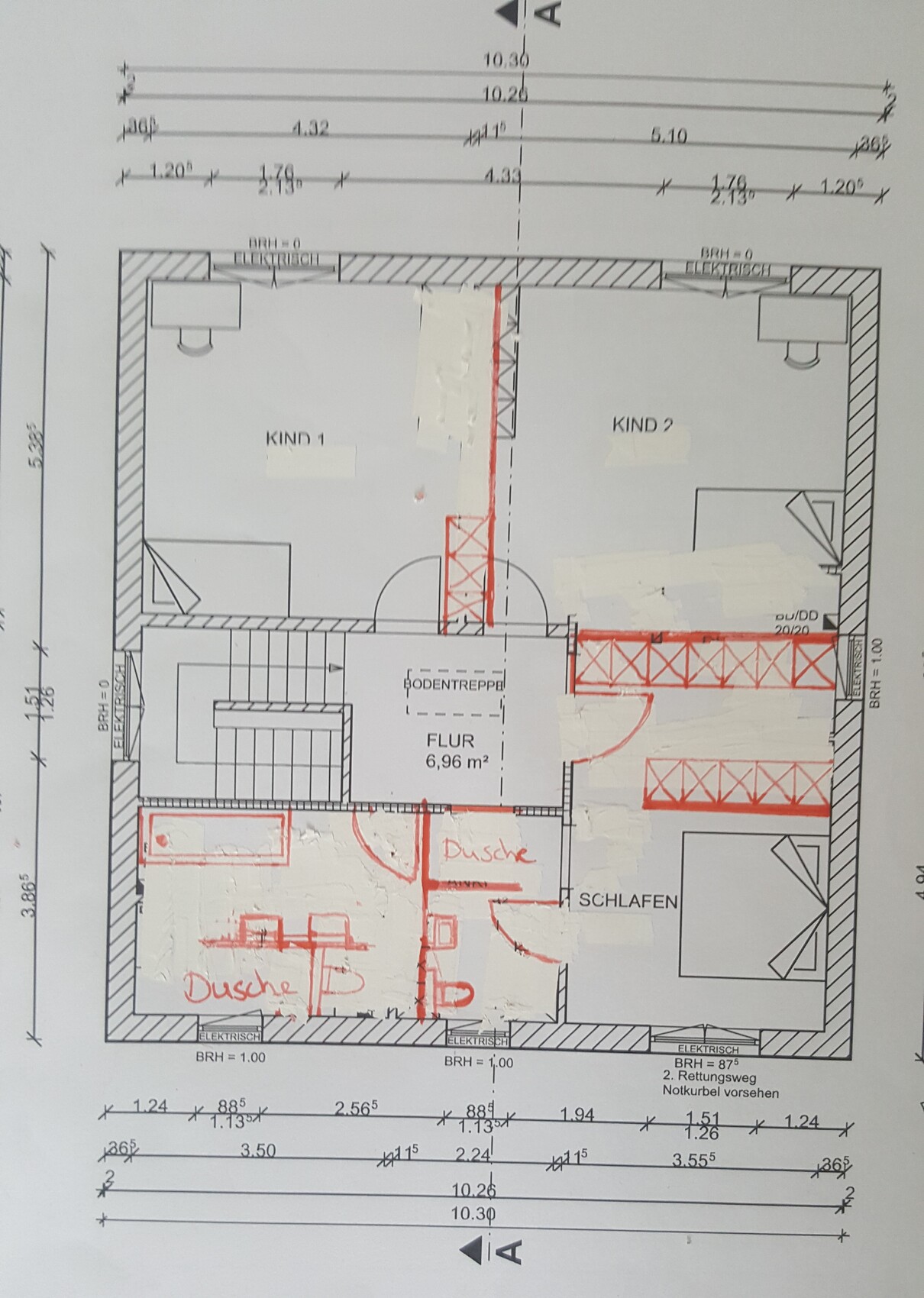

  • Im Ankleideraum kommt noch eine Trennwand hin. Dann könnte man theoretisch vom Bett aus auch TV schauen. Ich denke an eine Leichtbauwand. Ich plane ein 211cm Pax-Kombi in die Ankleide reinzustellen. Die Ankleide ist mit 218cm Breite im Rohmaß geplant. Meint ihr die 218 reichen für den Pax, wenn die Wände noch verputzt werden oder wie breit sollten die Rohbaumaße besser sein?
  • Ist der Flur im EG zu schmal?
  • Würdet ihr aufschütten? Haus wäre 40cm unter Straßenniveau. Bin Terrasse in den Garten wären es dann 1m. Man könnte nur für das Haus aufschütten. Dann wären es von der Terrasse in den Garten ca. 1,6 m Unterschied. Ich kenne bislang niemanden der unter Straßenniveau im Haus lebt. Garten aufschütten ginge wohl ohne Genehmigungen nicht. Die würden uns die betroffenen Nachbarn sicher auch nicht geben. Rechts und links vom Haus zu den Nachbarn hin darf man wohl nur bis zu gewissen Grenzen aufschütten. Bin da etwas überfordert mit der Entscheidung.
  • Habt ihr eine Idee wie man das Sofa anders stellen könnte und den TV sinnvoll aufstellen könnte? Mein Mann will kein Fenster mit dem Sofarücken zustellen. Daran das Sofa mitten in den Raum zu stellen muss ich mich noch gewöhnen
  • Küchengröße ausreichend für schöne Küche mit Kochinsel?
Was meint ihr zu den Grundrissen?

Mir würde z.B. im Schlafzimmer ein 2-flügliges Fenster gefallen. Das Schlafzimmer hat höchstens 11 qm. Würdet ihr von der Breite 1,51/1.26, 1.76/1.26 oder 2.01/1.26 nehmen? Was gibt genug Licht? Im Schlafzimmer wird es nur an einer Seite ein Fenster geben.
Bei uns ist das Schlafzimmer ~14qm und wir haben 1.51/1.44 (1.44 dort wegen Rettungsweg, sonst sind unsere Brüstungsfenster alle 1.38 hoch bei RBH 1m). Die bodentiefen Fenster 2.38 logischerweise
Aber jedenfalls reicht uns das Licht im Schlafzimmer. Es ist nicht superhell, aber ich halte mich auch nicht am Tag dort auf. In allen anderen Zimmern im OG haben wir ein zusätzliches Doppelflügelfenster.

Und noch eine Frage. Würdet ihr die Tür von der Diele zum Wohnbereich ganz weg lassen oder braucht man die doch lieber als Lärmschutz, wenn die Kinder zb schon abends schlafen und man unten tv guckt oder Besuch hat?
Würde die Tür sonst lieber nach außen hin in den Flur öffnen lassen. Findet ihr die Türöffnung Richtung Flur sieht komisch aus?
Bin Grad nämlich am Zeichnen für den Architekten.
Ich finde ohne Tür kann es sehr schön und offen aussehen - wenn man keine Kinder hat. Auch mit Besuch finde ich es manchmal praktischer mit Tür. Auch ist es ein Lärmschutz (bei uns zum Hauswirtschaftsraum wegen Waschmaschine/Lüftungsgerät). Theoretisch könnte man die Tür ja auch irgendwann aushängen oder wegmachen. Bei uns öffnet sie ins WZ, wir haben da aber auch direkt dann eine Wand, wo sie anschlägt. Würde ich dann vom Grundriss abhängig machen.

11ant18.02.20 14:06
Zu den Terrassentüren in Höhe 213: von welchem Maß reden wir hier ? - 213 als zwar Rohbaumaß, aber von Oberkante Fertigfußboden gemessen sind höher als 226 minus z.B. 18 cm Fußbodenaufbau.
Das wären 12:10, 14:10 oder 16:10, wobei schon die Breite 151 m.E. eine Untergrenze für ein Zweiflügeliges ist. Aber bedenke: wenn auf einer Seite noch eine Schranktiefe abgeht, daß es dort nicht wie fast ohne Abstand drangeklatscht aussieht.

Wir haben hier 2,20m Rohbaumaß. Von Boden bis Oberkante.
Diese 213 sind Rohbaumaß, versteh ich zumindest so. Im Katalog steht in den Grundrissen bei den Fenstern z.B. 1.76/2.13. Und siehe mein erstes Posting #1. Im Grundriss steht es auch so. Was heißt das denn? Dass 2.13 doch höher sind?

Ich habe gezeichnet. Geht erst mal nur um Raumaufteilung. Fenster folgen noch.
Etwas peinlich, aber hab kein Problem und beim freien zeichnen hab ich die Proportionen nicht hinbekommen.
Was könnte ich da noch verbessern? Wie findet ihr es?
Vom Wohnbereich geben wir noch 15-20cm ab. Das kommt dann dem Schlafzimmer zu gute und vielleicht einer breiteren Dusche im Elternbad. Ich hoffe mit den Duschen klappt es so, dass ich ohne Tür und ohne großes spritzen auskomme.
Ich wusste nicht wie ich die Duschen einzeichnen sollte, da er selbst die Duschen schon auf 3 verschiedene Arten eingezeichnet hatte. Vielleicht muss ich dem Architekten ein Bild von meiner gewünschten Dusche schicken.
