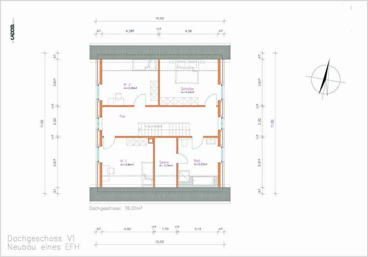

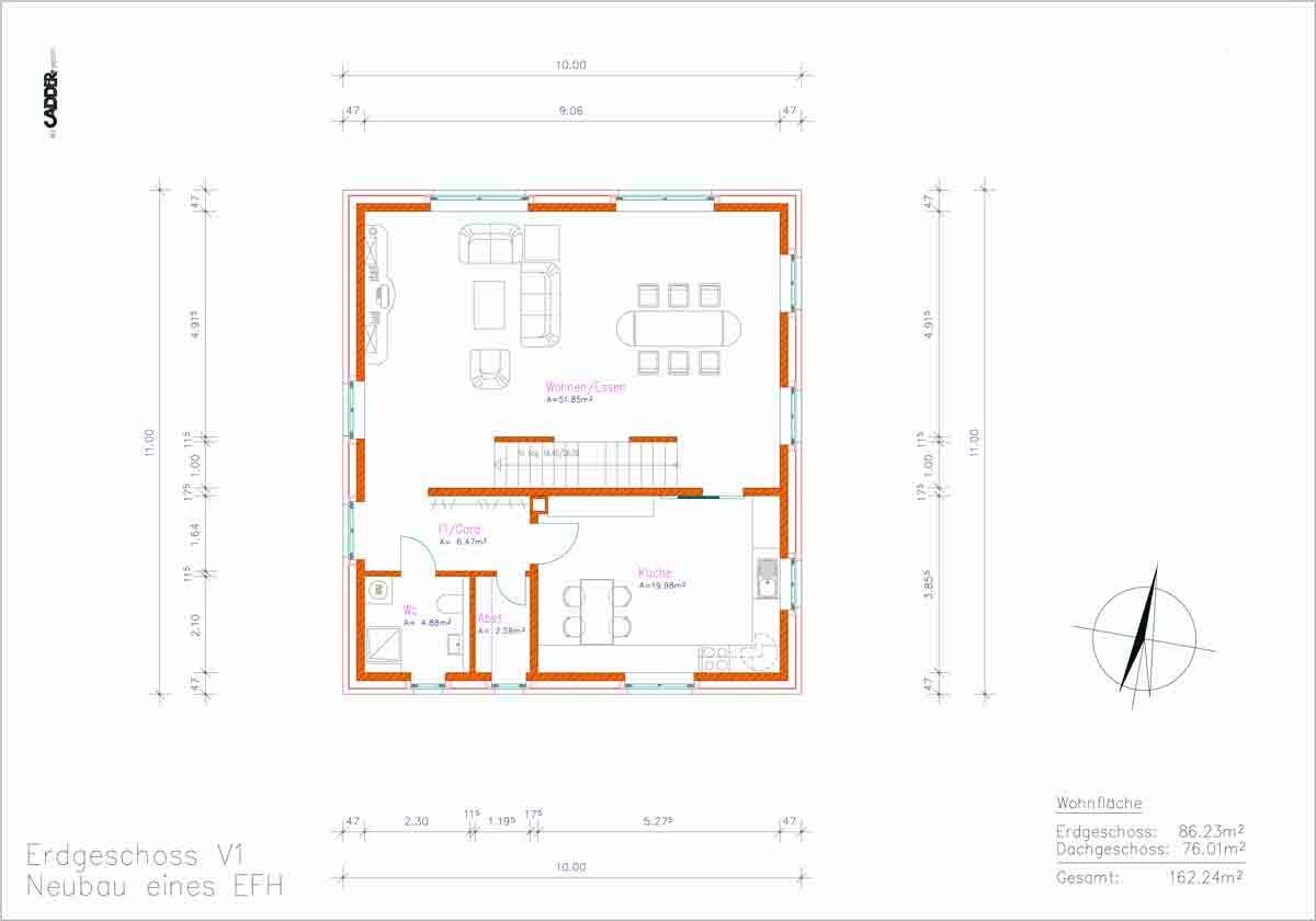

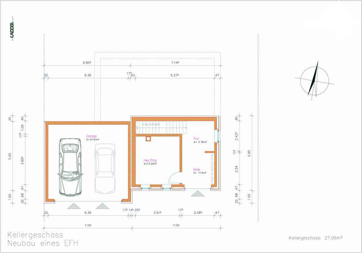

so, jetzt haben wir den ersten Entwurf vom Architekten erhalten und sind leider nicht wirklich zufrieden... Was sagt ihr...
Grundriss Kellergeschoss eines Einfamilienhauses mit Garage, Flur und Diele
Grundriss Erdgeschoss eines Einfamilienhauses mit Wohnzimmer, Küche und Essbereich
Dachgeschoss Grundriss eines Einfamilienhauses mit Schlafzimmer, Bad und Flur

Kellergeschoss
Positiv:
  • Insgesamt gelungen, können uns das optisch gut vorstellen
  • Schöne Treppe mit Podest, so wie wir es erkennen können.
Negativ:
  • Die Treppe eventuell zu dunkel? Wie groß ist das Fenster gegenüber der Treppe?
  • Die Tür in den Hauswirtschaftsraum sollte weiter hoch, damit dahinter noch ein 60cm tiefer schrank rein passt.
  • Die zwei Fenster im Hauswirtschaftsraum würden optisch als ein Lichtband weiter oben besser aussehen.
Erdgeschoss
Gefällt uns leider so gar nicht.
  • Im Wohnzimmer fehlt der Schornstein für einen Kamin
  • Es fehlt ein komplettes Zimmer im EG. Es sollte ein Büro bzw. Gästezimmer da sein.
  • Die Waschmaschine im Bad finden wir nicht gut. Wir brauchen Platz für Waschmaschine und Trockner. Es würde auch eine Nische im Abstellraum reichen.
  • Die Küche hätten wir lieber im Westen mit Zugang zur Terrasse auf der Garage. Eventuell den vorderen Bereich komplett spiegeln im EG, dann kann man auch mit den Einkaufen Treppe hoch und direkt links in die Küche?
  • Es fehlt die GROßE Tür zwischen Wohnzimmer und Küche! Geplant war den Tisch in den Durchgang stellen zu können, wenn mal mehr Besuch da ist. So haben wir zu wenig Platz im Wohnzimmer und in der Küche?
  • Vielleicht das EG etwas in die Länge nach vorn ziehen, damit unten der Eingangsbereich überdacht ist und man oben mehr Fläche hat
  • Dachgeschoss
    Leider auch nicht 100% gelungen.
  • Flurfläche viel zu groß und verschwendet zu viel Platz.
  • Deshalb sind die Zimmer relativ klein, obwohl insgesamt über 160qm Wohnfläche
  • Im Bad fehlt ein Bidet
  • Schlafzimmer sollte nicht unbedingt an ein Kinderzimmer grenzen und wenn dann mit der Wand wo ein großer schrank hinkommt.
  • Fällt euch vielleicht noch mehr auf? Würden uns sehr freuen über Kritik und Anregungen. Sollte man dem Architekten eigentlich Verbesserungsvorschläge zukommen lassen oder einfach nur die Kritikpunkte und ihn arbeiten lassen?

Ist oben rechts Norden oder Süden? (Sorry für die blöde Frage). Falls Norden oben ist fände ich die Ausrichtung der Hauptwohnräume irgendwie komisch, da fehlt ja das Licht. Ansonsten habe ich aktuell nicht so viel Zeit, ich melde mich später nochmal und schau mir die Grundrisse genauer an. (Allerdings bin ich selber absoluter Laie und bin auch erst vor der Planung...)
Das fehlende Büro würde mich persönlich auch stören, da ich auch plane das Büro im Alter als ebenerdiges Schlafzimmer zu nutzen. Dafür brauchts dann für die Treppe im UG einen Treppenlift, aber im EG wäre dann alles auf einer Ebene erreichbar.

Die Ausrichtung ist tatsächlich Richtung Norden (oben rechts). Aber das finden wir nichts schlimm. Wobei der vordere Bereich schon gespiegelt werden soll. Dann hat die Küche Süd-West-Ausrichting und das Wohnzimmer Nord-West. Hier bin ich mir aber auch nicht sicher ob das dann ggf. auch noch tauscht und das Wohnzimmer nach vorne ausrichtet (Süden) und die Küche nach hinten (Nord-Ost oder Nord-West).
Was würdet ihr favorisieren?
Wir wollen mehrere Sitzmöglichkeiten im Garten. Eine Nordterrasse für die Hitze ans Haus grenzen, eine Südterrasse hinten links im Garten als Sonnenliegenplatz und eine Art Südwestbalkon für Frühstücksbesuch im Sommer... Meint ihr das ist ok?
