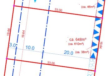

Unser Grundstück ist 19,6m breit. Die Schallschutzmauer im Osten angrenzend an den Wald kommt, da dort im 45% Winkel eine bei Genehmigung des Baugebiets stark befahrene Landstraße langführte. Mittlerweile ist es durch eine neue Parallelstraße deutlich ruhiger.

10.01.20 21:03
Anbei noch ein Screenshot von unserem Grundstück aus dem Teilungsplan des Baugebiets. Norden ist oben. Im Osten ist der Wald direkt hinter der Lärmschutzwand (blaue Dreiecke).
Vorm Nordöstlichem Punkt sint es 80m bis zur Lanstraße.
Straße ist ürbrigens nur eine Anliegerstraße, die im Kreis führt. Außer Anliegern und Paketboten sollte da kaum jemand durchfahren.
Grundrisszeichnung mit Abmessungen, rote Grundstücksgrenzen und blaue Linien

Ja, waren wir. Allerdings fällt uns die Transferleistung mit dem 10m-Baufenster und dem Erker und der Grundstücksausrichtung echt schwer.
