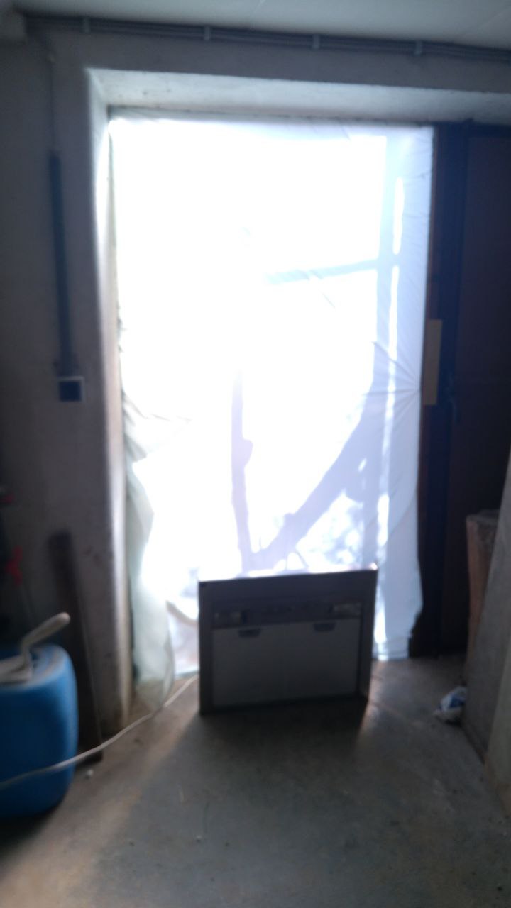

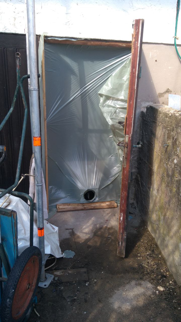

Es gab bei den Gaubenwänden zur Außenmauer ca. 5 cm Zwischenraum durch den Luft zog. Da habe ich etwa 15 Dosen (!) verpulvert. Jetzt ist es dicht... zumindest nach improvisiertem Blower-Door-Test per Dunstabzugshaube:
Heller Durchgang hinter einer weißen Folie; vorn grauer Kasten auf dem Boden, links blauer Kanister, Kellerraum.
Provisorische Türöffnung hinter Plastikfolie, Holzlatte unten, Schubkarren davor.

Der echte BD-Test kommt später noch... -> Großer Bammel vor. So konnte ich immerhin viele Löcher lokalisieren. Wenns draußen schön kalt ist, dann kann man schön bei Unterdruck den Luftzug an der Hand an kritischen Stellen spüren.

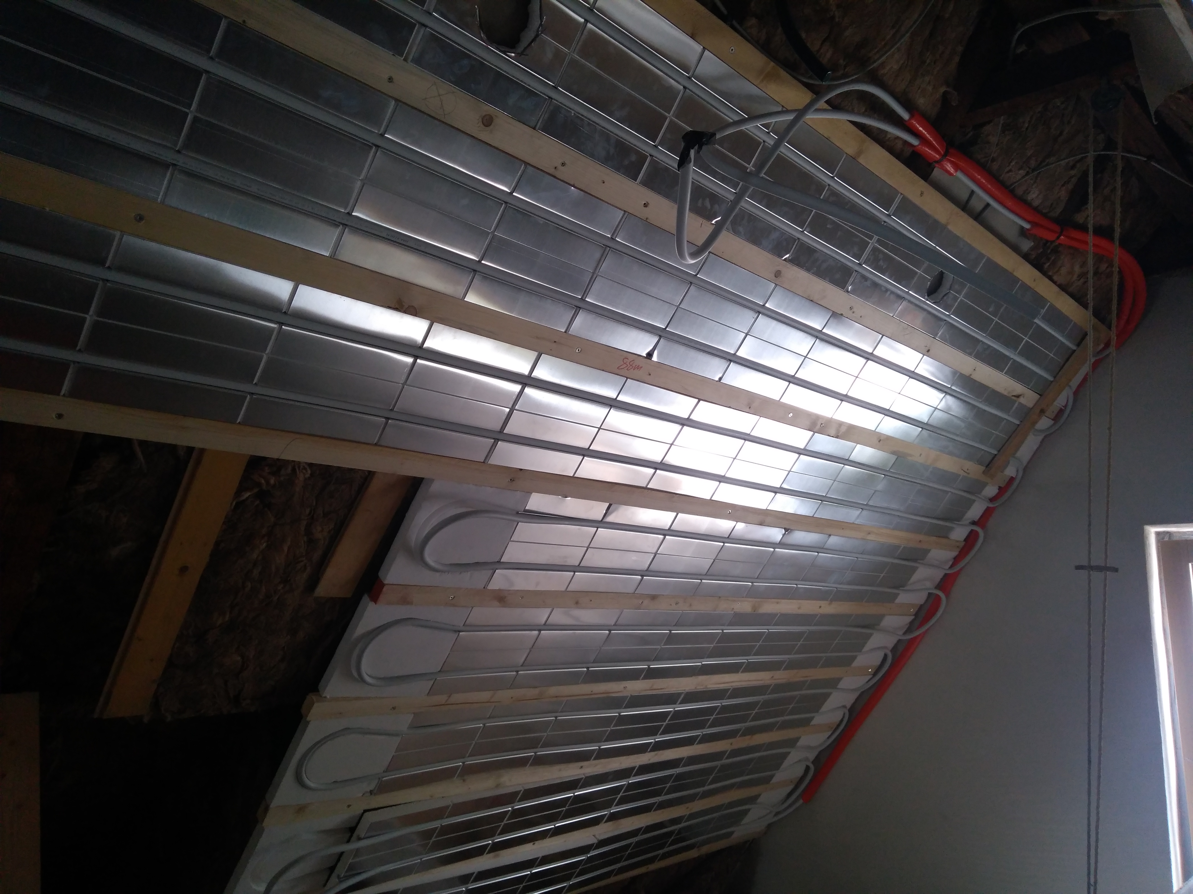

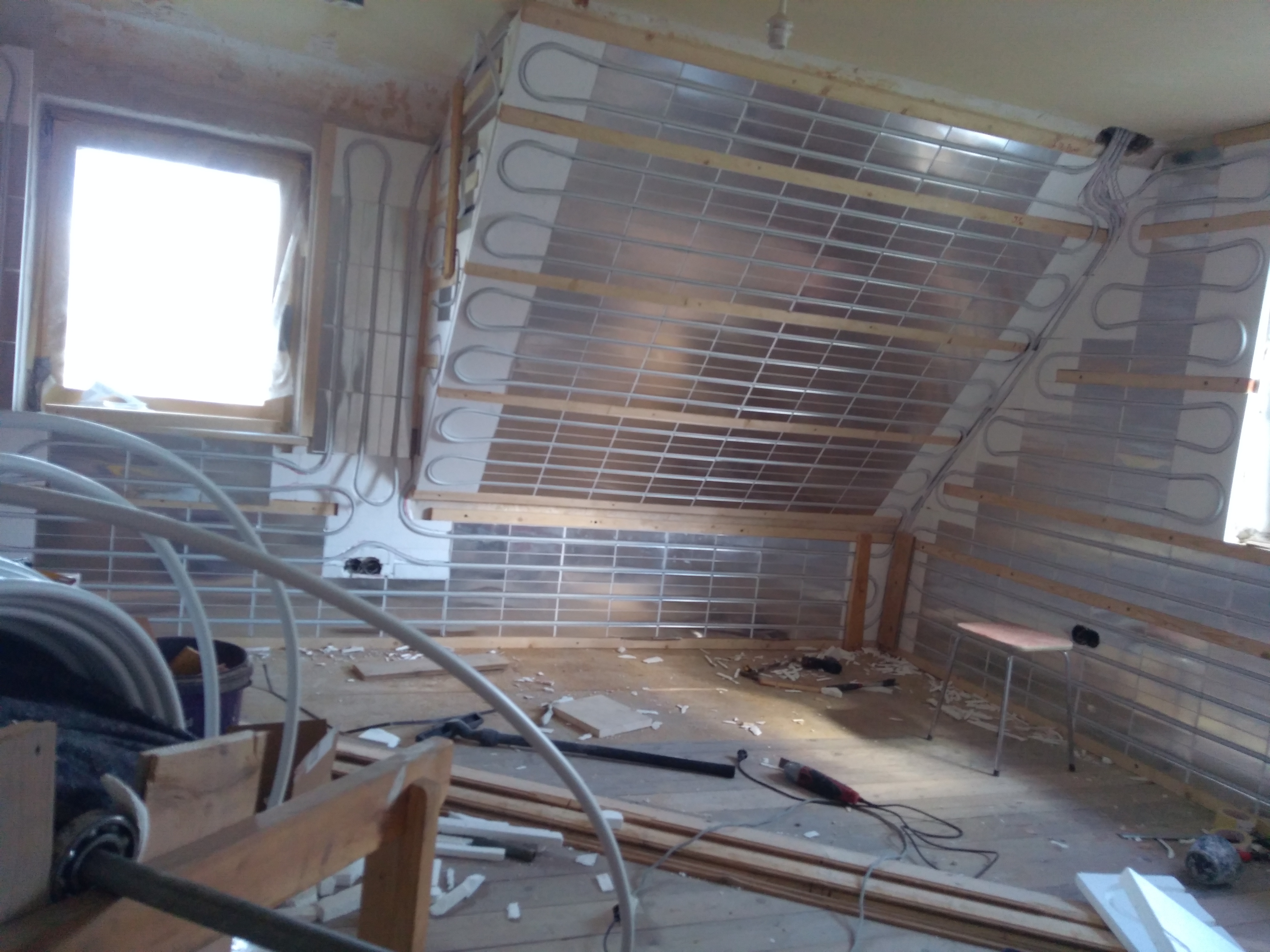

Die letzten Wochen hatte ich Arbeit ohne Ende mit den Wandheizungen im OG. Gut dass wir das alte Wasserrohr nicht weggeschmissen haben.... ;)
Innenraum-Rohbau mit Wandheizpaneelen, Holzlatten, Kabeln und Bauabfällen auf dem Boden.

Baustellenwand: Metallgitterpaneele, Holzlatten und rote Heizungsrohre an der Seite.
