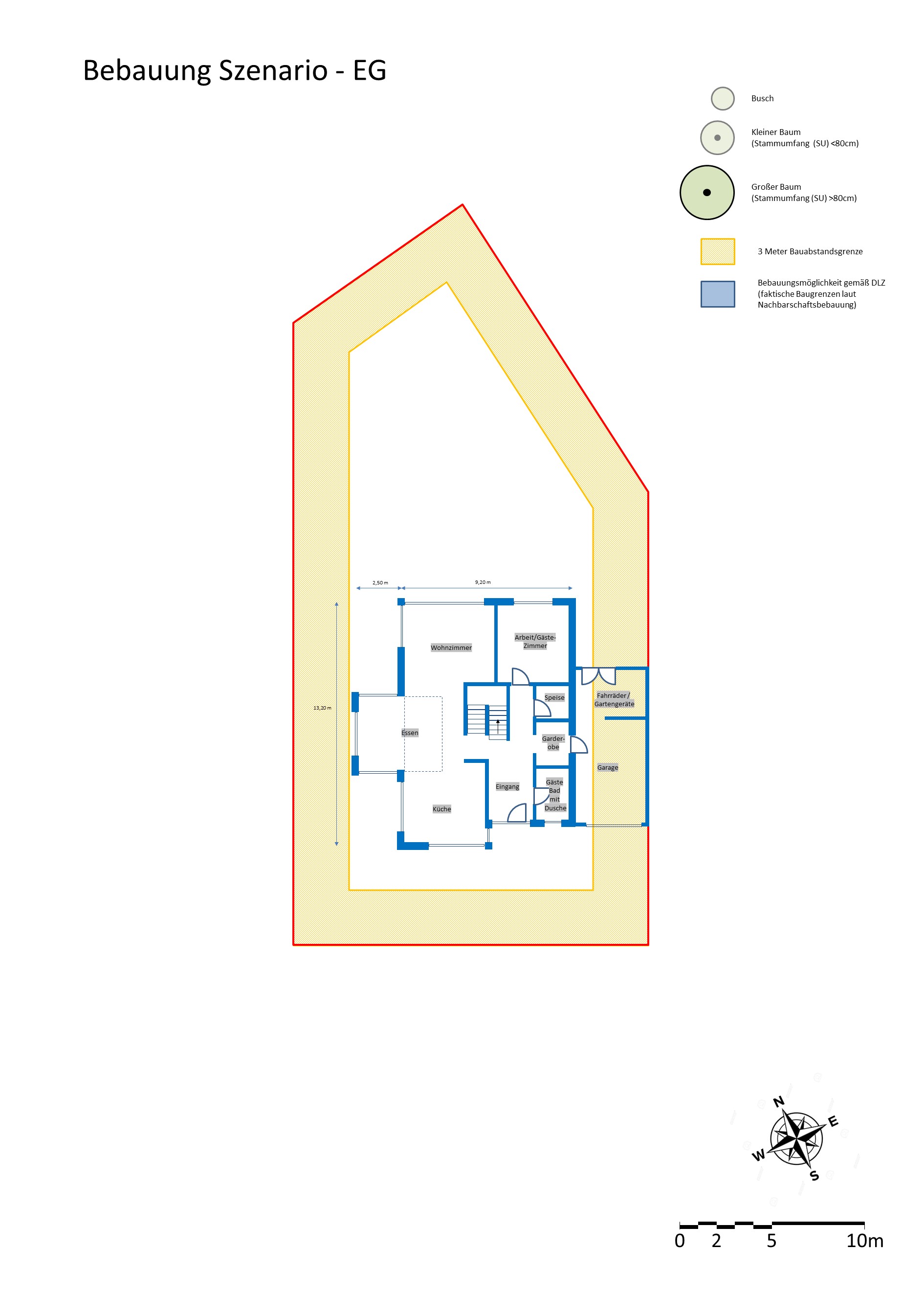

Hallo liebes Hausbau-Forum!
Wir sind neu hier und freuen uns über den Austausch.
Unsere "Herausforderungen" bei der Grundriss Planung sind das relativ lange und schmale Grundstück und die Ausrichtung nach Norden. Dadurch wollen wir sowohl eine Öffnung nach Norden und Süden. Hier unsere Eckdaten:
Größe des Grundstücks: 660m²
Hang: nein, Grundstück ist eben
Grundflächenzahl: kein Bebauungsplan vorhanden, vermutlich 0,4
Geschossflächenzahl: kein Bebauungsplan vorhanden, vermutlich 0,8
Baufenster, Baulinie und -grenze: südlicher Grundstücksteil, ca. 4m Abstand zur Straße
Randbebauung: gem. Baugesetz, 9m für Garage
Anzahl Stellplatz: 2
Geschossigkeit: Unklar, vermutlich 2 Vollgeschosse erlaubt
Dachform: keine Vorgabe
Stilrichtung: keine Vorgaben
Ausrichtung: keine Vorgabe
Maximale Höhen/Begrenzungen: ca. 9m
Stilrichtung, Dachform, Gebäudetyp: modernes Satteldach

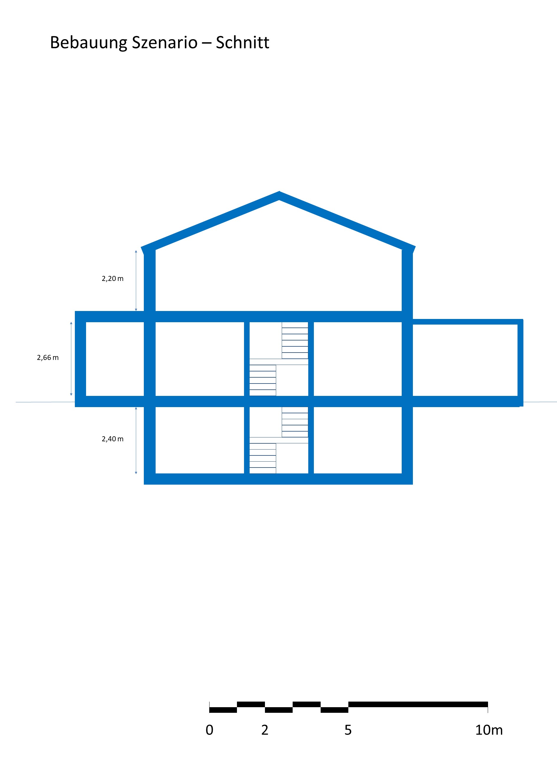

Keller, Geschosse: KG, EG, OG mit Kniestock >2,20m
Anzahl der Personen, Alter: 2 Erw. + 2 Kinder (4J und 1J, evtl noch ein drittes Kind)
Raumbedarf im EG, OG: ca. 180-200m²
Büro: Familiennutzung oder Homeoffice? – teils/teils
Schlafgäste pro Jahr: häufig, alle paar Wochen 1-2
offene Küche, Kochinsel: ja
Anzahl Essplätze: 8-10
Kamin: nein
Musik/Stereowand: nein
Balkon, Dachterrasse: nein
Garage, Carport: ja, Einzelgarage
Nutzgarten, Treibhaus: nein
Was gefällt besonders? Warum?: Offenes Wohnen und Öffnung sowohl nach Süden (zur Straße hin) als auch nach Norden (zum Garten hin)
Was gefällt nicht? Warum?: Eigentlich nichts…
-könnt Ihr verzichten: Luftraum / Galerie
-könnt Ihr nicht verzichten: Öffnung des Hauses (EG) nach Norden + Süden hin, offenes Wohnen und große Fenster
  • Fallen Euch Dinge auf, die wir bisher nicht beachtet haben und die man noch verbessern könnte?
  • Habt Ihr sonst noch irgendwelche Ideen oder Anregungen?

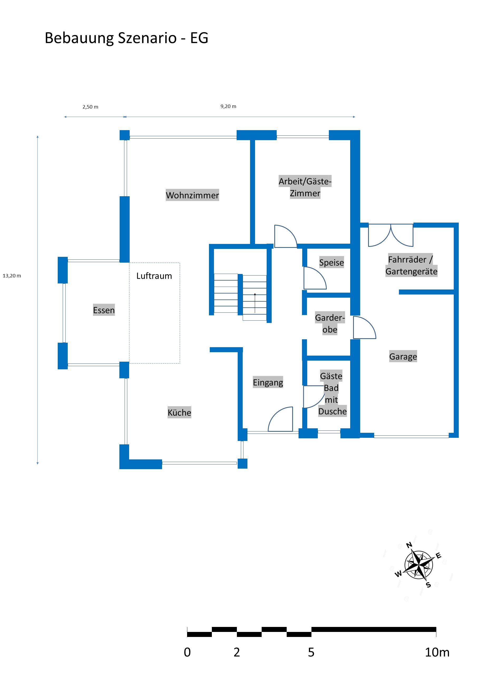

Grundriss EG mit Wohnzimmer, Küche, Arbeits-/Gästezimmer, Garderobe, Speise, Bad, Eingang, Garage.

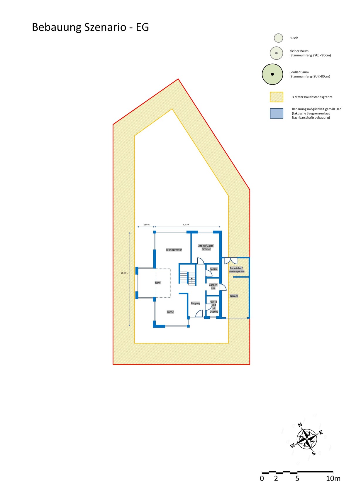

Erdgeschoss-Grundriss: blaue Innenwände, gelbe Bauzone, rote Grundstückslinie, Legende rechts.

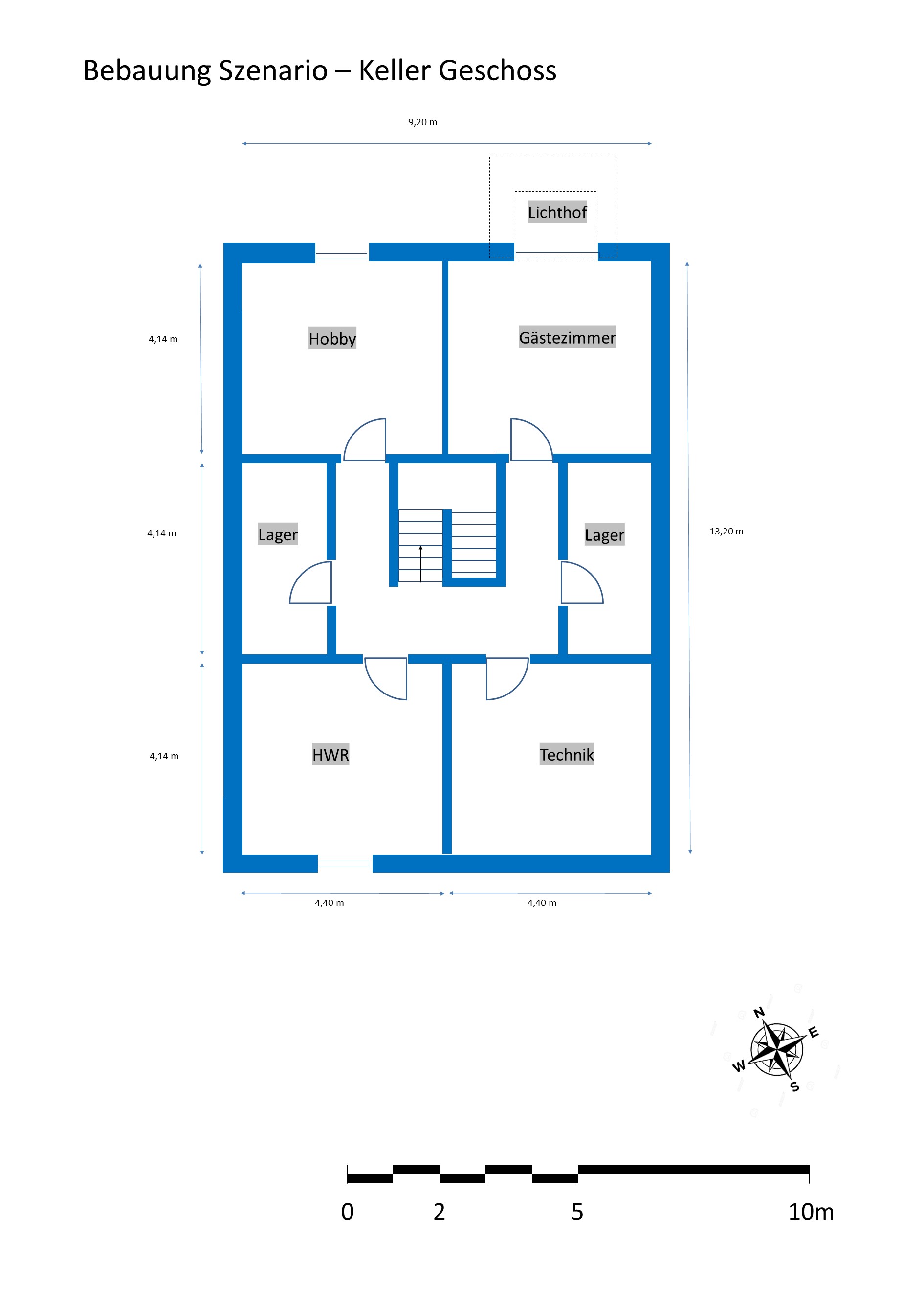

Keller-Geschoß: Treppenhaus in Mitte; Räume Hobby, Gästezimmer, Lager, HWR, Technik; Lichthof.

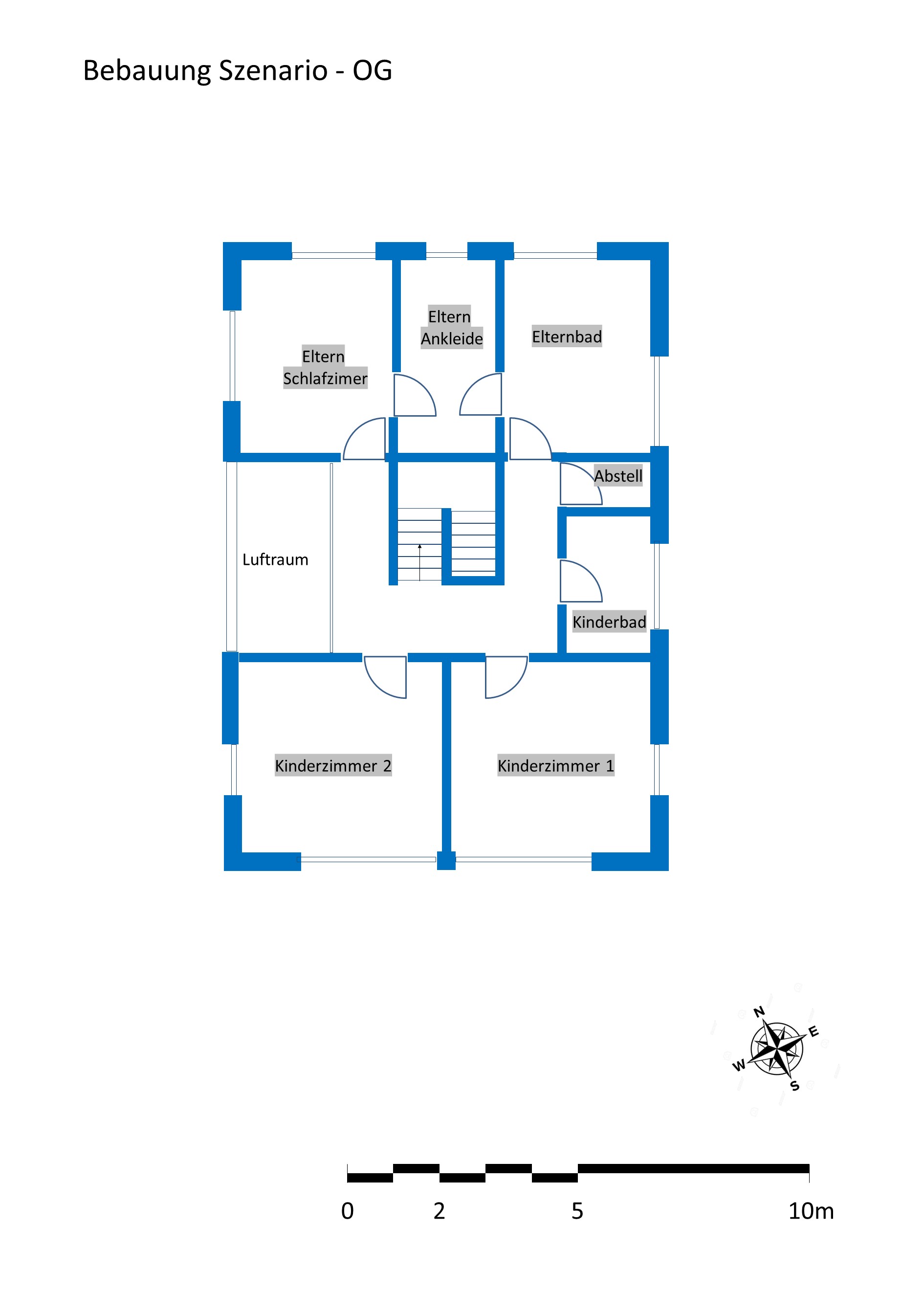

OG-Grundriss: Elternschlafzimmer, Ankleide, Elternbad, Kinderbad, Kinderzimmer 1–2, Abstell, Treppen
Schnittzeichnung eines mehrstöckigen Gebäudes mit blauer Außenlinie, Treppenhaus und Maßangaben
wrobel
18.06.19 22:56
Moin
Die Herausforderung an das Grundstück hast du erkannt, einen Entwurf der auf dieser Erkenntnis aufbaut ist das aber nicht.
Ich sehe da eher einen Entwurf der sich weit an die östlich und nördliche Grundstücksgrenze anschmiegt und keinen Erker fürs Esszimmer der die sonnige Feierabendterrasse im Garten besetzt.

bauvergnuegen
19.06.19 20:13
wrobel schrieb:
Ich sehe da eher einen Entwurf der sich weit an die östlich und nördliche Grundstücksgrenze anschmiegt.
Hallo Olli,
Danke für Deine Antwort. Nur ein Hinweis, die obere Seite des Hauses auf den Plänen zeigt in Richtung Nord-Ost, das Grundstück muss im Süden bebaut werden. Wir tauschen die Bilder noch mal aus mit den kompletten Himmelsrichtungen zum besseren Verständnis.
Viele Grüße!
kaho674
19.06.19 20:20
Ich find die Sache ganz in Ordnung. Die Nordausrichtung wird irgendwo immer einen Kompromiss erfordern. Ist die Frage, ob man die Küche noch an die Terrasse nimmt und die Räume ein wenig durchwirbelt.
19.06.19 21:11
Ich finde den Grundriss auch in Ordnung.
Luftig, großzügig.
Allerdings ist der Blick schon etwas nach Westen ausgerichtet. Die Terrasse wird in den Norden kommen? Da ist der Weg zur Küche weit. Der Esserker versperrt den Weg.
Die Treppe hat verschiedene Laufrichtungen, das mal ändern und darauf achten, wo man den Antritt haben möchte.
Ansichten könnten das ein oder andere offenlegen.
19.06.19 21:23
Evtl Küche und Wohnen tauschen. Dann liegt die Küche bei der Terrasse und der Erker ist nicht im Weg
