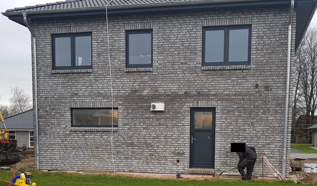

unser Bauvorhaben ist so gut wie abgeschlossen, aber wir haben das Problem, dass wir einmal rund ums Haus einen feuchten Streifen haben. Wir dachten zunächst, dass die EG-Decke da noch am trocknen ist, aber mittlerweile sind die Klinkerarbeiten fast ein Jahr her (und das Deckengießen entsprechend länger) und die Feuchtigkeit ist immer noch da. Unser Bauträger sagte ebenfalls zu Beginn, dass dies innerhalb eines halben Jahres verschwinden würde und nun ist er dazu übergegangen zu behaupten, dass das ein Problem des Klinkers sei. Ich bin ja leider Laie, aber mir scheint hier eher ein Fehler des Maurers vorzuliegen (werden hier irgendwelche Bänder etc. eingezogen?)
Wir haben bald Hausabnahme und das möchte ich verständlicherweise vorher geklärt haben ;)

Der Streifen ist tatsächlich im Süden und Westen so gut wie überhaupt nicht zu sehen aufgrund der höheren Sonneneinstrahlung/Trocknung.

Ist das immer da, oder nur nach dem Regen? Hast du auch Bilder während der Bauausführung? Fällt da etwas auf?
Sonst ein schwieriges Thema, auf den ersten Blick gibt es eigentlich nichts, woraus man auf einen Schaden schließen könnte. Das es etwas mit dem trocknen der Betondecke zutun haben könnte ist aber unsinn.

also im Norden, wo am wenigsten Sonne hinkommt, ist immer ein Streifen sichtbar -auch wenn es Tage nicht geregnet hat...
Ich mach jetzt mal Feierabend und werde zu Hause nach Fotos stöbern und hier hochladen (falls erfolgreich)
