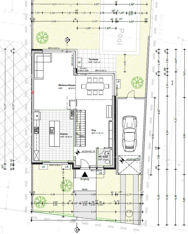

Ich habe mir noch mal den Plan vom EG angeschaut (siehe Anhang).
Ideal ist so wie ich das sehe unten (straßenseitig) rechts, dadurch würde der dort im EG liegende Mauervorspung um die Dicke des Fallrohres verbreitert. Unten links wäre aber nicht viel schlechter, dadurch würde allenfalls der schrank in der Küche den Ausschnitt berücksichtigen müssen.
Ideal ist so wie ich das sehe unten (straßenseitig) rechts, dadurch würde der dort im EG liegende Mauervorspung um die Dicke des Fallrohres verbreitert. Unten links wäre aber nicht viel schlechter, dadurch würde allenfalls der Schrank in der Küche den Ausschnitt berücksichtigen müssen.
Das wäre eine gute Lage, ja.
Ich sehe, die Abwasserplanung gibt es bei Euch noch nicht.
Aber zeichne doch mal bitte im Bad die Treppe neu: wie kann denn der erste Beitrag zum EG passen?
Zielführend: kann man noch die Tür zum Bad versetzen?

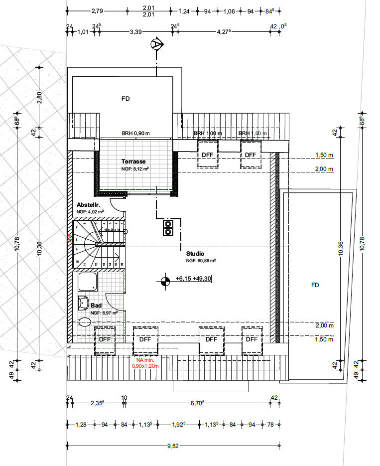

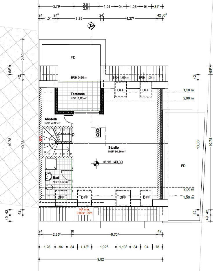

Die Treppe in meinen Skizzen ist die Treppe vom 1.OG in das Studio. Die Treppe von EG zu OG ist nicht in meinen Skizzen.
Die Tür lässt sich daher in gewissem Rahmen nach rechts verschieben. Nach links sieht es wegen der Treppe schlecht aus.
(Ich habe zum Verständnis auch den Plan vom Studio angehängt)
Grundriss eines Studios mit Terrasse, Bad, Abstellraum und Treppe.
05.10.18 16:45
Dann hat sich das aber mit dem Fallrohr an der einen Küchenseite erledigt.
Ich seh das Rohr dann planlinks unten - wegen des Bades im Studio.
Alles andere wäre sinnfrei.
Toilette also dort ungefähr, wo ich die Dusche eingezeichnet habe.
BUs sagen zwar, es geht alles, aber wenn ihr mal ein verstopfes Rohr habt, dann wäre es ärgerlich, eine Wand im Bad rauszukloppen.
(Die Frage ist, ob der BU irgendwo einen Versorgungsschacht weiter mittig plant, aber das erscheint mir dort unsinnig wegen der Treppe)

05.10.18 17:04
Das mit dem Bad im Studio hatte ich schon verdrängt. Daher hat du natürlich recht, das Fallrohr macht nur planunten links Sinn.
