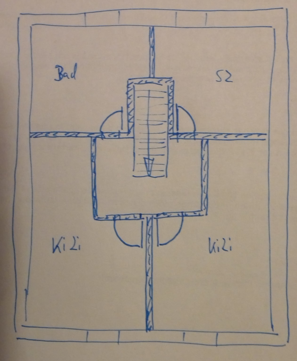

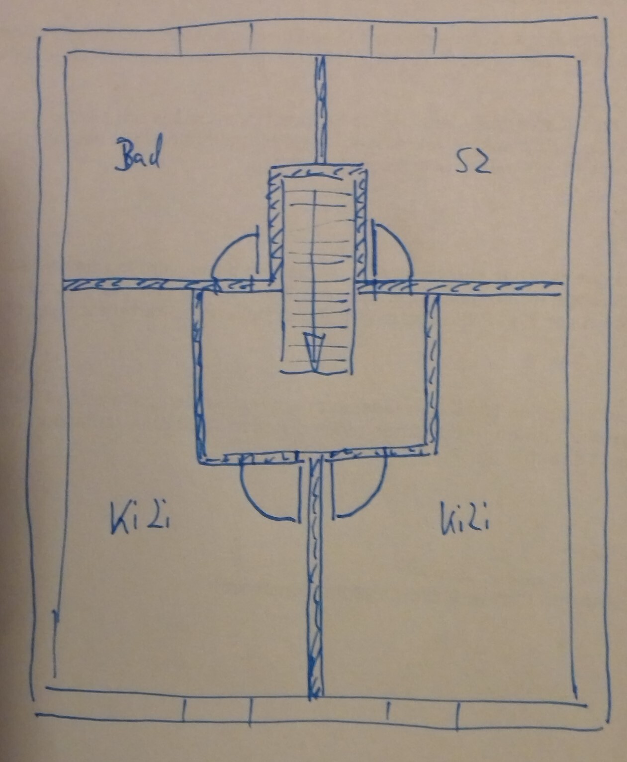

Das Schlafzimmer geht so gar nicht. Problem ist der Flur der komplett um die Deckenöffnung läuft. Warum nicht etwas vom linken Kinderzimmer weg nehmen und alle 4 Räume sind nutzbar. Siehe Skizze:
Für die Raumtiefe und Raumgröße der Kinderzimmer finde ich die Fenster ziemlich klein. Gibt es da für Aufenthaltsräume nicht sogar Mindestvorgaben?
Grundriss-Skizze: Bad links, KiZi rechts; mittig verticaler Rohrschacht mit Abdeckung.

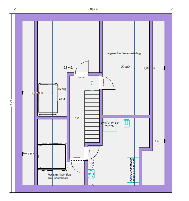

Tut mir leid, Leute. Aber diese Skizzen hier bringen Euch gar nichts. 45° Dachschräge bei Kniestock 0. Das ist ja relativ einfach - Drempel bei 1m Höhe auch bei 1m Tiefe im Haus. Aber! Gemessen wird natürlich von der Innenwand. Und jetzt mal bitte die 2m Linie einzeichnen. Türen, Dusche hohe Schränke unter 2m Linie alles nicht möglich. Und das Treppenloch muss exakt eingemessen sein, denn die Treppe kommt gnadenlos dort hoch, wo das Loch endet, egal wie rum Ihr sie dreht, und nirgends anders.
Was mich dazu bringt, Deine Maße gleich mal in Frage zu stellen. Die Maße in der Tiefe sind annähernd korrekt. 2,84m von der Haustür hatte ich auch geschätzt. Aber die Lage-Maße in der Breite sind irgendwie Unsinn. Die kann man ja sehr schön am vermassten Grundriss ablesen. Die Treppe liegt an der Wand bei 4,605m von ganz außen gemessen.

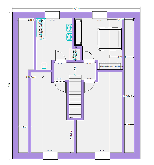

Hier mal Dein Plan mit annähernd korrekten Maßen:
Grundriss eines Hauses mit Treppe, Türen, Möbeln und lila Außenwand; Zimmergrößen 22–23 m².
Wie Du siehst, geht da nichts mehr mit Schlafzimmer. Schon das Kinderbett im planlinken Zimmer ist kaum mehr möglich bei 1m Drempel, weil man auf 60cm nicht mehr daneben stehen kann, ohne die Luft anzuhalten. Und da hab ich nur einen 1m Flur oben - das ist schon unter der Kotzgrenze.

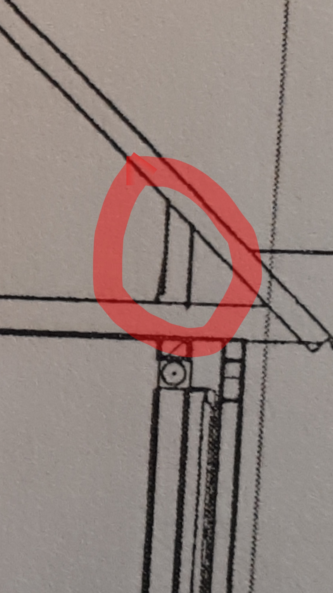

Die Breitemaße ab der Treppe sind nur bis zum 1m Drempel gemessen und nicht bis zum Ende des OG.
Wie nennt sich eigentlich das Ding da? Ist das nicht son mini Kniestock?

Ah, ein Minidrempel. Der bringt noch mal 30 oder 40 cm schätze ich. Das Dach ist ja noch ungedämmt, richtig? Aber immerhin eine kleine Verbesserung hinsichtlich Breite - gut! Die dicken Wände, sind die jetzt Pflicht?

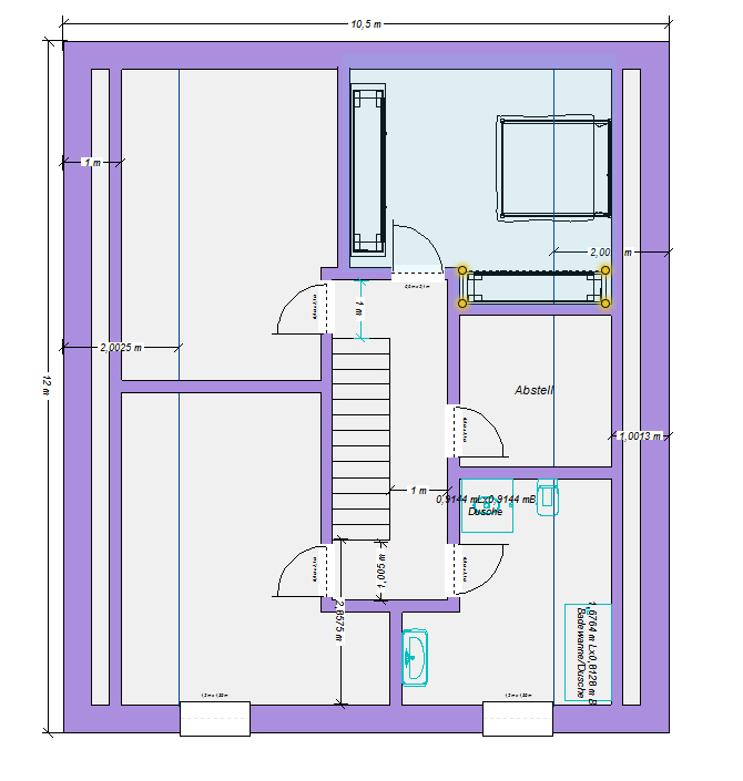

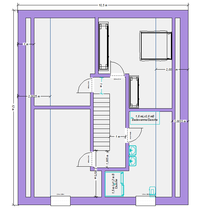

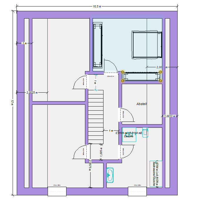

Wenn die Sache jetzt doch ein Art Kniestock hat, entspannt sich die Situation ganz schön. Genaue Maße kenn ich ja nicht. Aber sowas ginge vermutlich:
Grundriss eines Hauses mit Treppe, Türen, Badewanne/Dusche und Zimmern.
Oder mit Abstell.
Grundriss eines Obergeschosses: Treppe, Türen, Abstellraum und Möbel.
01.12.18 10:10
Der kleine, aber wichtigste Unterschied: Der Flur muss dahin, wo die 3,75 sind, also im Westen. Und die Mittelwand, die die Kinderzimmern trennen, die muss vermittelt werden, damit die Schränke nicht irgendwo stehen müssen, wo sie nicht passen, Pfefferstryer
Und bei der Skizze unbedingt die 2MeterLinie einzeichnen.
