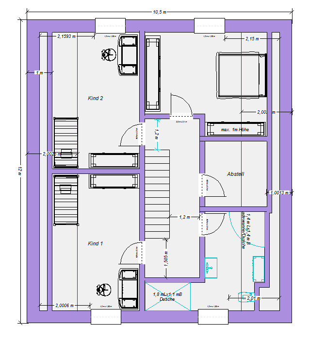

Weißt Du schon, wo genau die 2m Linie ist? Angesichts dieses Minikniestocks müsste sie doch etwa bei 2m von der äußersten Außenwand sein, oder?
Fenster müssten etwa hier sein. 2,17m von der Innenwand im Süden und ca. 2m im Norden hat der TE gemessen, oder?
Grundriss eines Hauses mit zwei Kinderzimmer, Dusche, Abstellraum, Flur und Treppenaufgang.

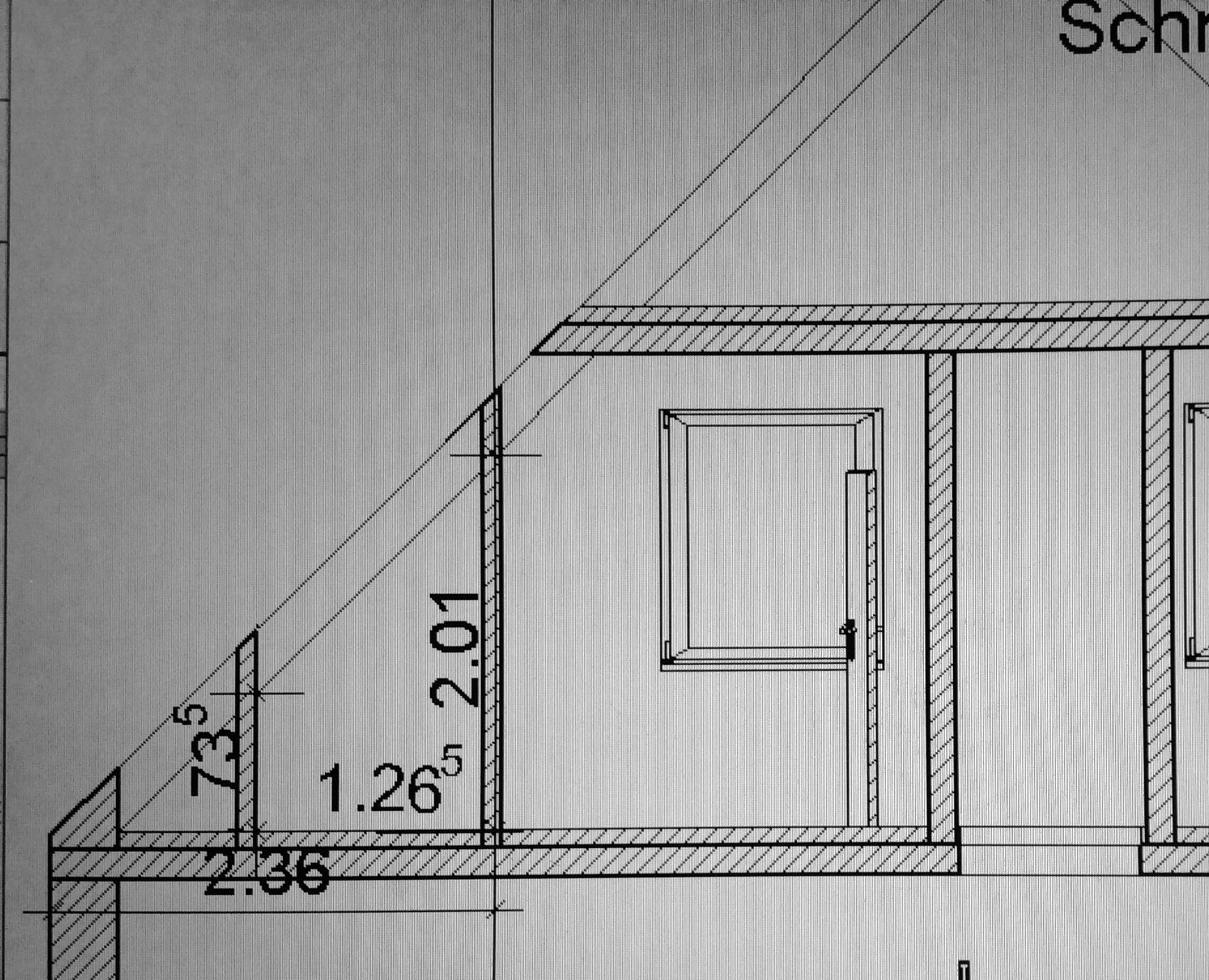

03.12.18 22:38
Technische Zeichnung eines Gebäudeschnitts mit Türöffnung, Wandkonstruktion und Maße.
Ich hab alles nach den Angaben des TEs gezeichnet. Also Treppe und Fenster. Dann einen 0er-Kniestock... ergibt dann diesen Minidrempel, wenn man die Maße im DG des TE verfolgt... bei mir ist er ca. 73cm... dann meinen Schnitt ausgemessen. Kommt alles hin.
Schau Dir mal die Maße des TEs an, die er hier letztens ausgemessen hat und das Foto.
Ich habe sie aber auch übernommen

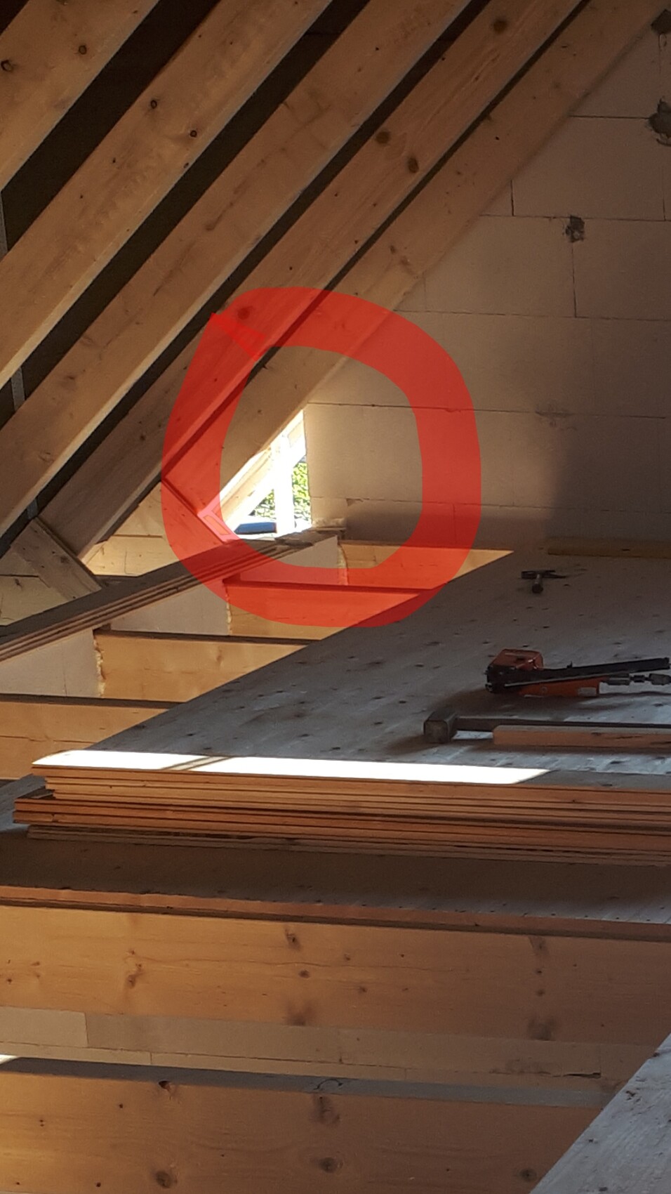

Bezüglich des Kniestocks hatte ich ja aus Unwissenheit falsche Angaben gemacht. Glaube hier erkennt man, dass doch ein Mini-Kniestock vorhanden ist

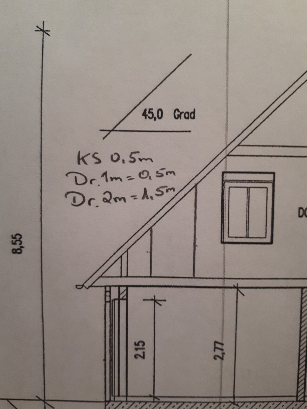

Ich habe das mal auf dem Schnitt M= 1:100 ausgemessen, 10 cm Fußbodenaufbau sind da bereits berücksichtigt. Die Fensterposition ist auf dem Schnitt falsch! Da muss man nach meinen gemessenen Maßen gehen.
Architekturzeichnung eines Hauses mit schrägem Dach (45° Neigung), Fenster und Maßangaben.
Ich glaube zu sehen, dass bei euren Grundrissen daher die 1m- und 2m-Linie ein Tick weiter nach außen kann?!
Von den Grundrissen würde mir ein Mix aus beiden gefallen. Vlt bei ypg's Vorschlag die Dusche und Toilette tauschen und dann die Wand bissl in den Norden verschieben, beim linken Kinderzimmer den schrankraum streichen und da dann eine kleine Abstellkammer einrichten? Empfände diesen als sinnvoll für Staubsauger etc. Als Ausgleich die Zwischenwand bei den Kinderzimmer bissl nach rechts, damit im linken Kinderzimmer dort ein Schrank an die Wand passt. Der Schreibtisch kann ja weiter nach links. Das rechte Kinderzimmer könnte als Ausgleich den unteren Schrankraum aus dem Schlafzimmer erhalten.

Wenn ich mir das Bild des Schnitts vom TE ansehe, dann hängt das Dach als Dachüberstand über der Außenwand. Der 45° Winkel startet daher noch wenige Zentimeter vor der Außenwand. Demnach müßte die 2m Grenze rein rechnerisch bei ca. 2m liegen, da 45° Dach. Sie läge sogar noch etwas unter 2m, aber die Dämmung tut dann ihr übriges, denke ich. Genau werden wir es wohl nie erfahren.
