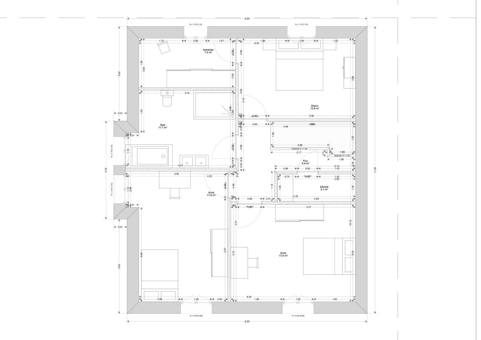

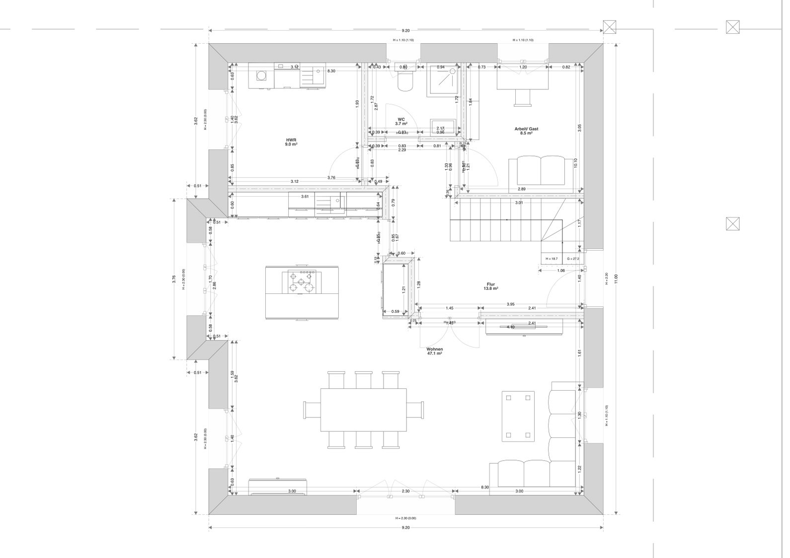

Einfamilienhaus ca. 150 qm Grundriss - Treppe wie planen?
4,20 Stern(e) 5 Votes
Kniestock: ich würde um die 150 anpeilen mit 30er Dachneigung oder so. Bei Deinem Bsp kommt der eine nämlich nicht ins Bett, ohne sich die Birne zu stoßen

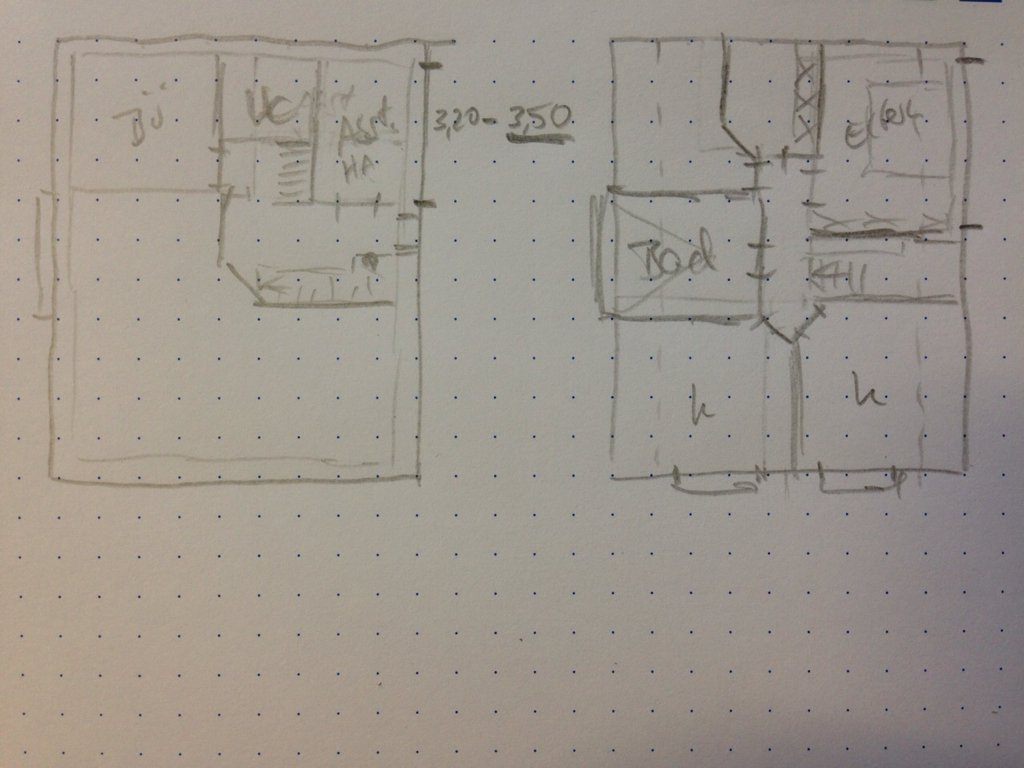

Mittagspausenskizze...
Zwei skizzenhafte Grundrisse zweier Wohnungen mit Wänden, Türen und Raumaufteilungen.
Ich denke, es ist unabdingbar, die Treppe zu spiegeln, damit im EG der Flur als solches auch die Türen aufnehmen kann und im OG der Raum planoben rechts vernünftig als Schlafzimmer genutzt werden kann.

Ah, ja, sehr gute Ideen. Die Treppe zu spiegeln, würde ich auch für vorteilhaft halten. Allerdings verlieren wir dann vermutlich die schräge Doppeltür. Ich bin ja grundsätzlich kein Freund von schrägen Wänden. Wenn diese Schräge hier wegfällt, verändert der Allraum allerdings stark seinen Charakter, finde ich. Oder die Küche wird kleiner - mmh, muss man abwägen.
manyyuu
Die Treppe spiegeln wird leider nicht möglich sein, wir sind mit der Positionierung des Carports aufgrund des Baufensters sehr eingeschränkt und würden und bei jeder anderen Gestaltung etwas vom SW-Garten nehmen. Wenn ich nun die Treppe spiegle, würde der Eingang unter das Carport rutschen.
