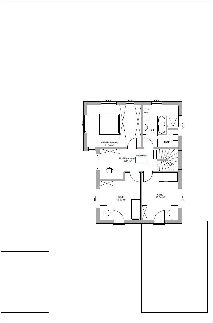

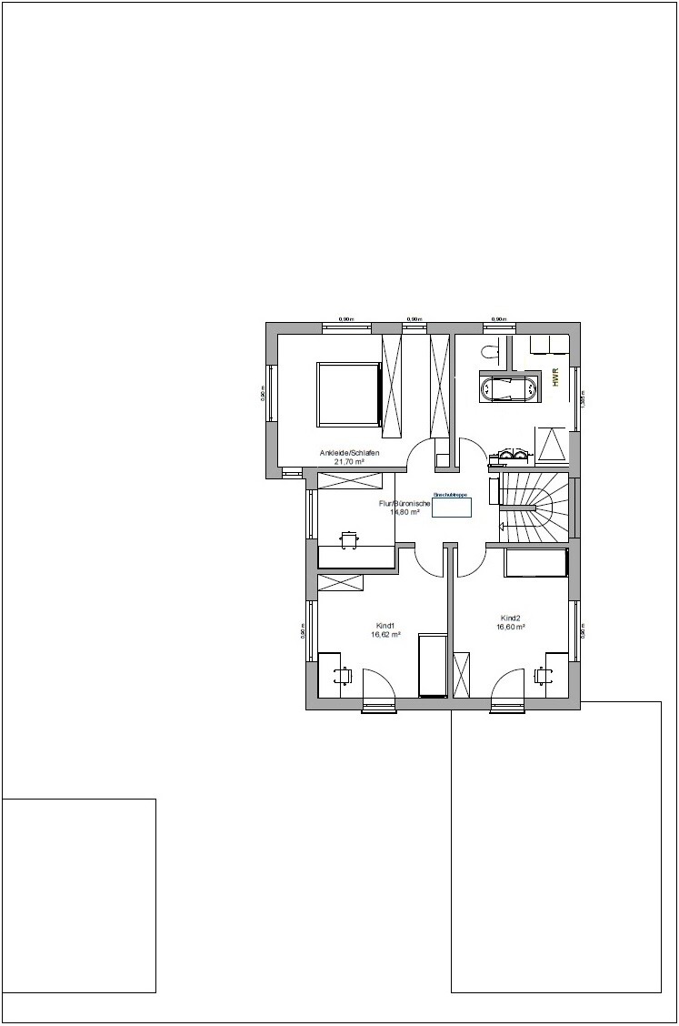

Im OG soll ins ziemlich große Badezimmer noch die Waschmaschine und/oder etwas Abstellmöglichkeit rein, mit (optischer?) Abtrennung. Also quasi ein kleiner Hauswirtschaftsraum im OG.
Das wäre meine Nachfrage gewesen: wo wird gewaschen? Wo wird die Wäsche vor der Wäsche gesammelt? Wie wird das Pflegeleichte getrocknet und wo die Bügelwäsche gelagert, bis sich jemand erbarmt?
Aus einem Bad kann man auch schnell ein Anti-Wellnessbad machen...

@hausnrplus25: Danke. Ich denke, es wird schwierig das Schlafzimmer mit Ankleide im SO unterzubringen. Wäre ansonsten auch meine Idealecke bzgl. Sonne. Mal überlegen, aber ich will den Planer nicht mit zu vielen weiteren Änderungen strapazieren
@ypg: Hauswirtschaftsraum irgendwie ins ansonsten recht große Bad integrieren, z.B. wie anbei in den 2 etwas unscharfen Skizzen. Dort Wäsche sammeln. Die anderen Schritte hmm wahrscheinlich irgendwo in Bad, Ankleide, Büronische... Evtl. wäre später noch ein Balkon geplant, dort dann auch Möglichkeit zum Trocknen...
Hättest Du Vorschläge dazu?
Ach ja, was meint ihr zum Esszimmer? Platz rundum ausreichend? Zur Terrasse hin wäre noch eine Schiebetür geplant.
Grundriss Obergeschoss: Schlafzimmer mit Ankleide, zwei Kinderzimmer, Bad, Flur und Treppe.
Grundriss eines Wohnhauses mit Ankleide/Schlafen, Flur, zwei Kinderzimmern, Bad und HWR.

falsch, falsch, falsch -> das ist doch sein Job! Und wenn er 50x ändern muss, bevor ihr eurer perfektes Haus habt! Wenn es für euch ein Wunsch ist, sprecht es an und schaut ob es leicht möglich ist oder Probleme gibt -> und dann entscheidet ihr welches der bessere Kompromiss ist
Um es etwas angenehmer in der Kommunikation machen ist es natürlich fair mehrere Aspekte zu sammeln und die Wünsche oder auch Unsicherheiten auch klar zu formulieren. Tägliche Emails mit " jetzt A" "ach nee doch B" sind natürlich eher weniger erfolgsführend.
