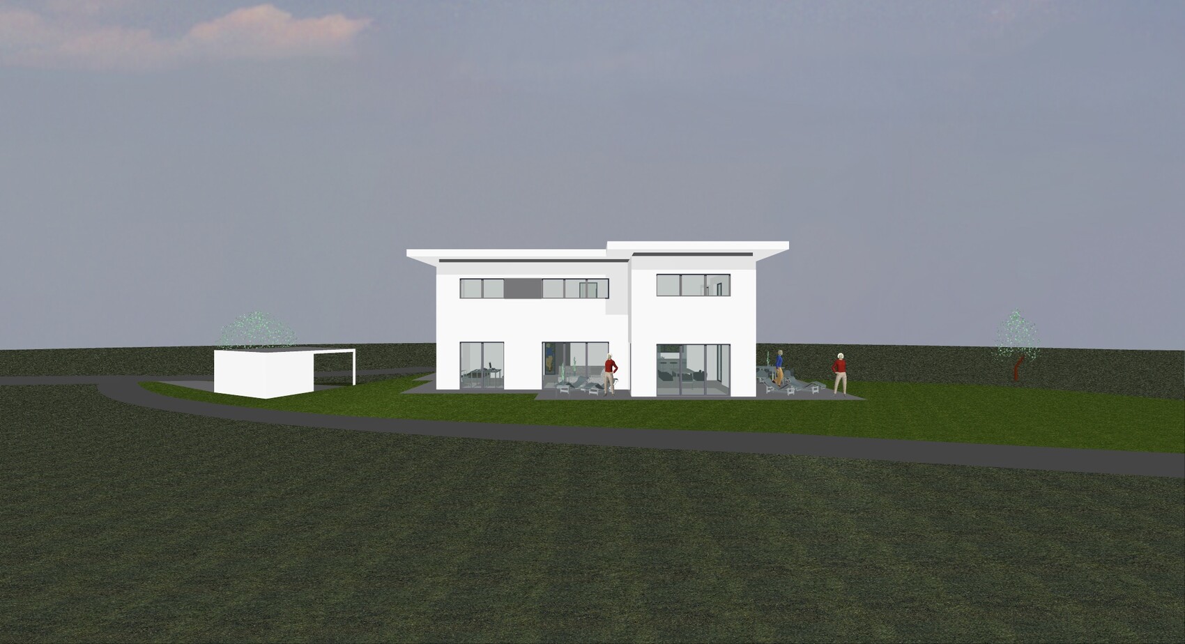

Oh, das war mir vor einem Monat noch gar nicht so aufgefallen: der Trakt mit der Schlafzimmersuite erinnert mit seinen drei gleichen Fenstern in gleichen Achsabständen an ein Büro auf einer Reihe von drei breiten Einzelgaragen. Da würde man allein durch Aufbrechen dieses "maschinengestanzten" Taktes der Fenster ohne Mehrkosten eine "Lebendigkeit" hineinbringen können.
Das Oeuvre dieses Architekten wirkt insgesamt sehr nach einer Selbstwahrnehmung als intellektueller Künstler (mit Übung im Gewerbebau, eine seltene Kombination).
arnonyme
Das war auch eigentlich anders. Da hat der Architekt etwas falsches geschickt.
Ursprünglich sah es so aus:
