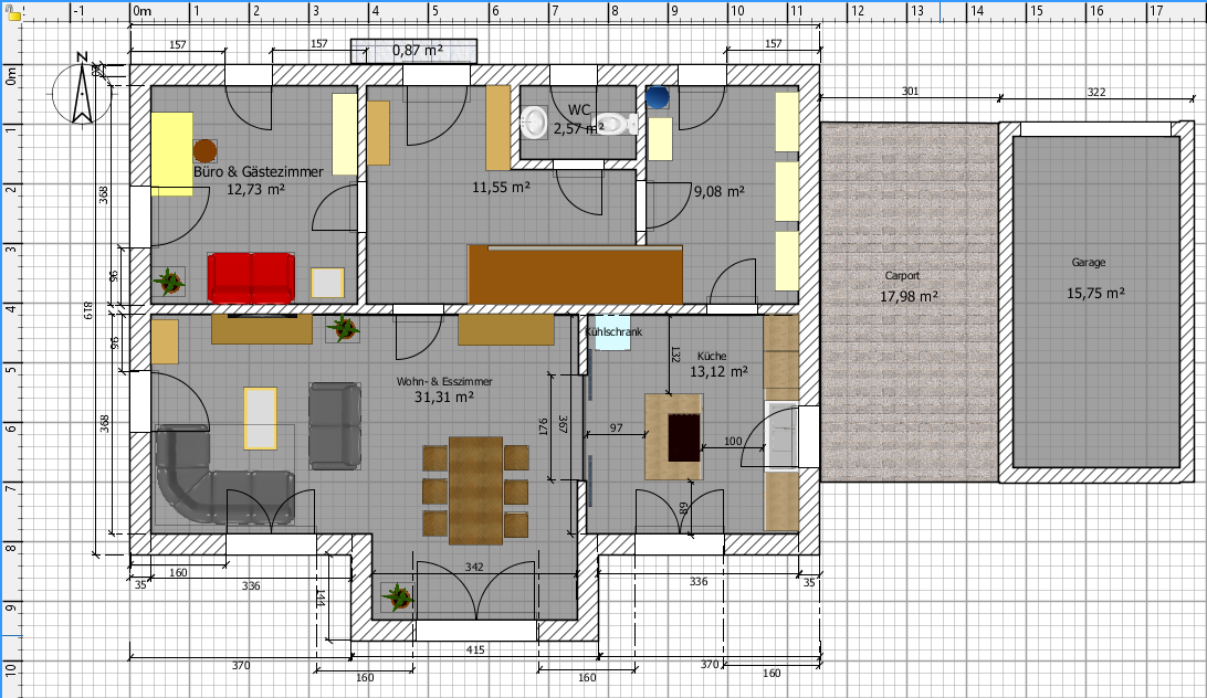

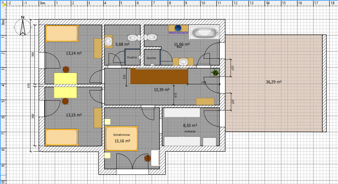

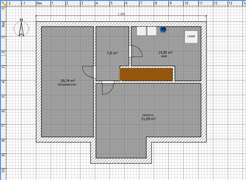

Anbei geänderte Grundrisse. Was meint ihr?
- Schiebetüren trennen nun Küche und Wohn/Essbereich ab. So kann man mehr oder weniger beides (offene und geschlossene Küche) haben.
- Die Treppe kann nun lang genug sein.

18.06.17 02:03
4Motion schrieb:
Höhe darf 9,40 m sein.
Also 9,40 m Firsthöhe, aber ab wo gemessen ?
4Motion schrieb:
Nein kein Drempel, sondern Kniestock höher ( >1,60m ?) damit Dachschrägen nicht stören.
Wenn der Bebauungsplan nur die Firsthöhe und nicht auch die Traufhöhe begrenzt, ist ein unbegrenzter Kniestock zwar häufig möglich, sollte man aber nachsehen.
chrisw81
02.01.18 17:23
Ich finde das Wohnzimmer viel zu schmal, wenn ich es richtig lese, nur 3,68m? Ich finde, es sollte mindestens 4 m sein, damit das Wohn/Esszimmer nicht wie ein langer Schlauch wirkt. Ich schlage vor, die Breite vom Arbeitszimmer zu verkleinern (z.B. auf 3m), das würde schon die benötigten cm bringen...
