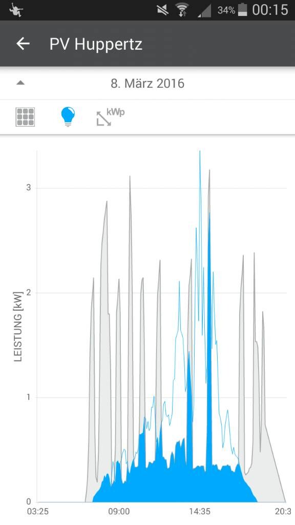

Vermutlich hast du nicht vor, exorbitant viel Strom mit der Wärmepumpe auf den Kopf zu hauen. Aber ohne Zahlen zu Verbrauch und Stromkosten wird dir niemand sagen können, ob es sich lohnt.
Wenn der zweite Zähler 120 Euro im Jahr an Grundgebühr kostet und du 3ct günstiger an den Wärmepumpe-Strom kommst, brauchst du alleine schon 4.000kWh damit du überhaupt in den Genuss kommst zu sparen.
Wenn du jetzt auch noch ein Photovoltaik dabei hast, wird der zweite Zähler noch unwirtschaftlicher.
Aber bedenke, die Wärmepumpe braucht immer dann Strom, wenn die Sonne gerade nicht ganz so gut liefert. Und die Wärmepumpe braucht immer kurze Zeit viel Strom.
Hier ein klassisches Wärmepumpe-Bild im Verbrauch. Für die grauen Spitzen hilft dir die Photovoltaik so gar nichts.
PV-Energieplot mit blauer Fläche und Zeitachse von 03:25 bis 20:30
