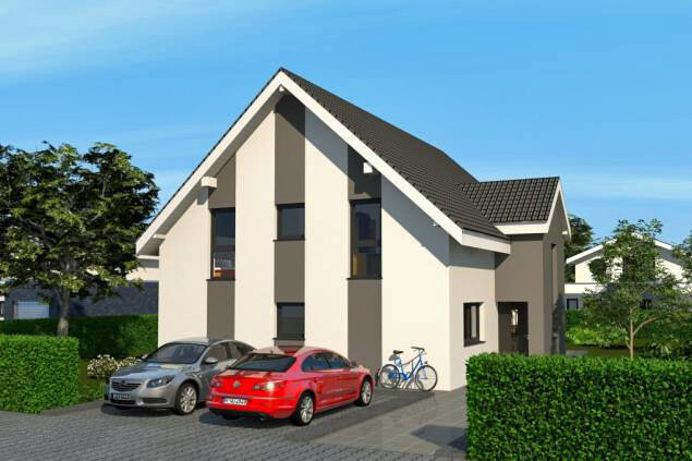

Bauexperte01.02.16 14:13Hallo,
Ich markiere mal einfach den Anfang. Einfamilienhaus, 180 qm auf Bodenplatte, Drempel: 1.40 m, Zugang zu den beiden Wohnungen über vorgelegtes Zwerchhaus (damit ist das Treppenhaus aus der eigentlichen Planung heraus und beansprucht kaum wertvollen Wohnraum). Im angehängten Beispiel erkennst Du, daß das farbige Zwerchhaus gut mit den Längsstreifen auf der Giebelseite korrespondiert und dem Haus so viel Charme verleiht; trotz grundsätzlich schlichter Architektur.
Kosten auf BP: ca. TEUR 310
Kosten für KFW 55: ca. TEUR 16.5 (08er Stein, Dämmung unter der Bodenplatte, Kontrollierte-Wohnraumlüftung mit Wärmerückgewinnung, Energie-Sachverständigen)
Kosten für Malerarbeiten/Bodenbeläge: TEUR 20
Doppelgarage als Fertiggarage: TEUR 12 (als Flachdachgarage)
Kosten Baunebenkosten: TEUR 30 (Grundstück gehört Dir ja schon)
Kosten Außenanlagen in EL: TEUR 10 (nur das Notwendigste)
Rücklage Extra´s: TEUR 10
All in geschätzt für Bayern: TEUR 408.5*
Damit ist das Angebot des Massivhausbauers nicht wirklich jenseits von gut und böse; zu hoffen, daß sich ein Zweifamilienhaus mit TEUR 250 Realisieren lassen, dagegen schon
* das bißchen partielle Farbe im Beispiel kostet nicht die Welt
Grüße, Bauexperte
