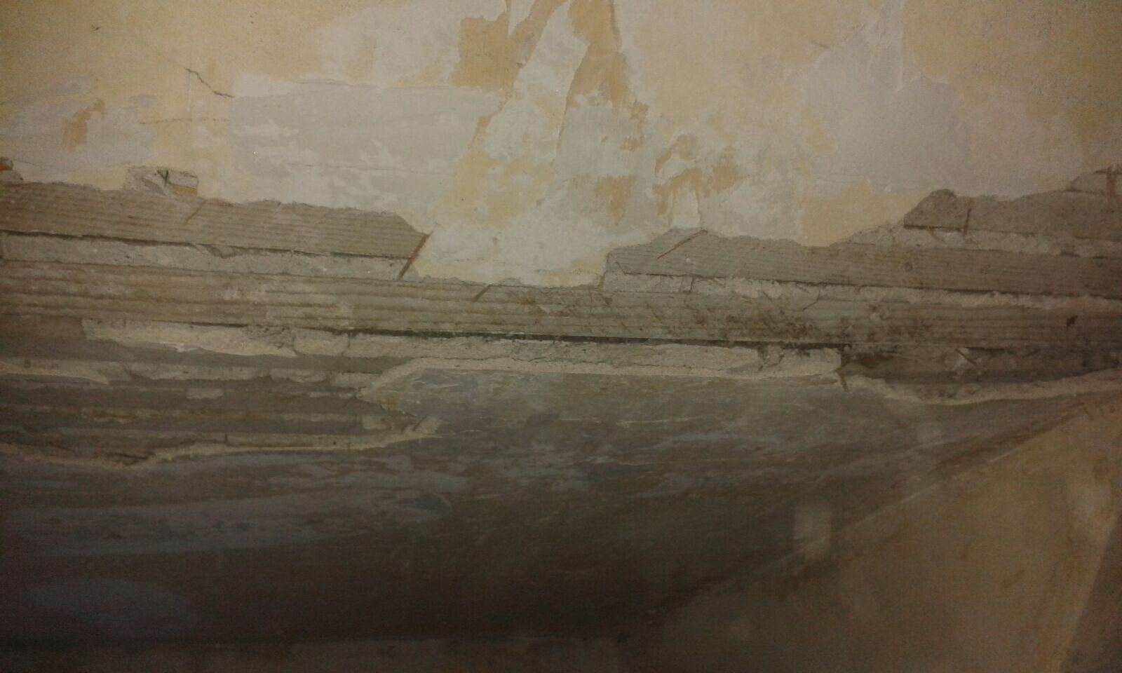

ich würde gerne wissen wie ich die Art der Decke auf dem Bild im Anhang am besten Verputzen kann bzw. mit welchem Material?
Ich hätte aus dem Bauch heraus Rotband dafür genommen, weiß aber nicht ob das richtig ist.
Hat da jemand Erfahrung mit?

Das ist eine sehr ungewöhnliche Deckenkonstruktion für den deutschen Raum. Sie ähnelt eher der österreichischen "Dippeltramdecke". die Unterseite der Balken kannst Du nicht direkt verputzen. Du musst erst einen Putzträger anbringen, der auch Unebenheiten ausgleicht, z.B. HWL-Platten (Heraklith), Schilfrohrmatten, Rippenstreckmetall oder Ziegeldrahtgewebe (Marke "Stauss"). Nur mit einer Putzarmierung -einer Gewebeeinlage- wirst Du nicht hinkommen.
Wenn die Decke schwingt, also nicht ausreichend bemessen ist oder eine zu hohe Auflast hat, musst Du mit Putzrissen rechnen. Als Putz eignet sich am ehesten ein Gips-Kalk oder ein Gipsputz - auch der unvermeidliche "Rotband". Eine Decke ordentlich zu verputzen ist kein Spass - vielleicht überlässt DU das lieber einem Fachhandwerker. Der Altputz muß auf jeden Fall komplett abgenommen werden.
