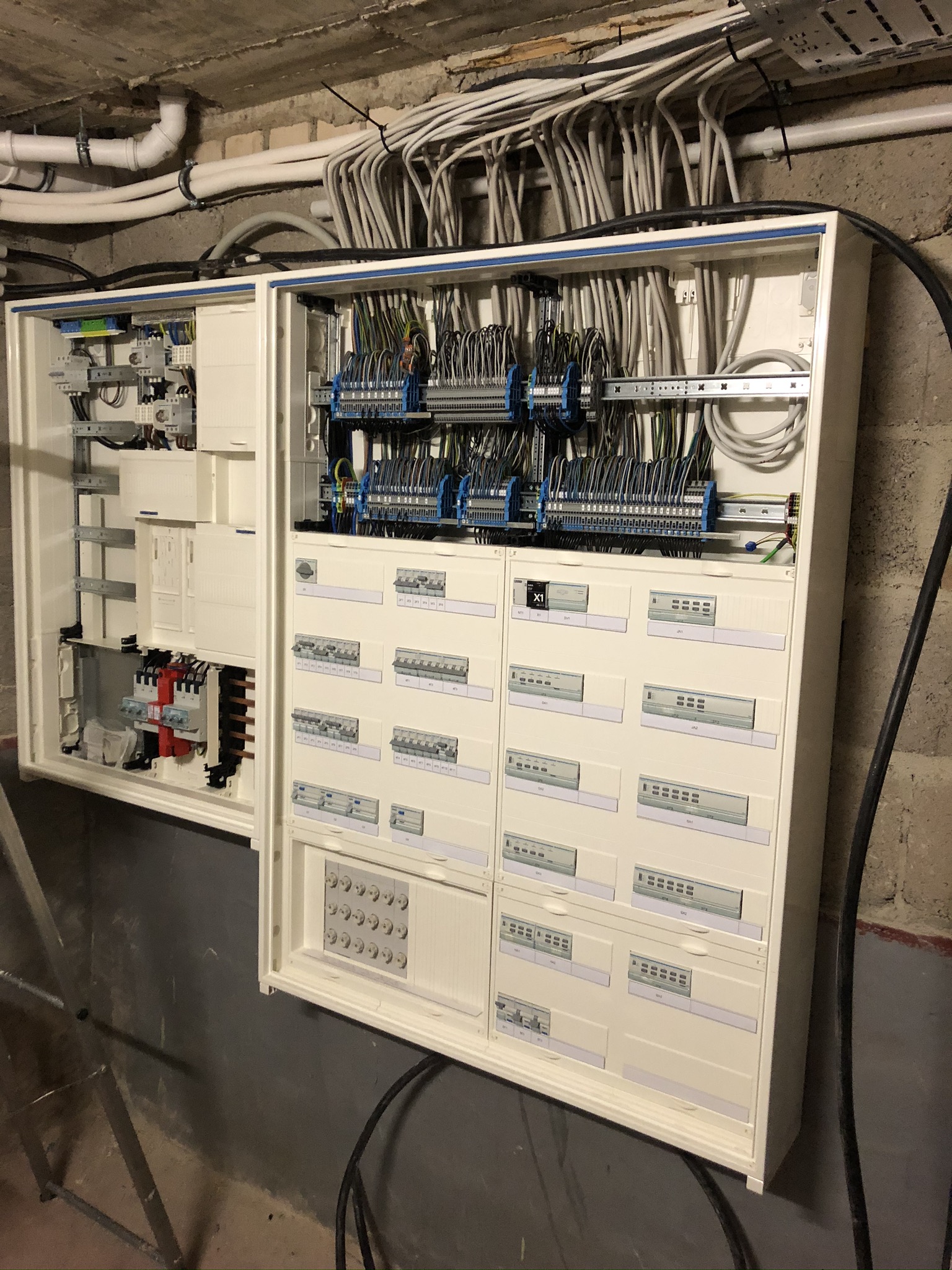

Haben wir auch gerade hinter uns bei der Sanierung. Jetzt fehlt noch Netzwerk (und ein "Regenschutz" über dem Zählerkasten wegen dem Abflussrohr)
Schaltschrank mit vielen Kabeln, Klemmenblöcken und Verteilerfeldern im Keller.
LostWolf
Haben wir auch gerade hinter uns bei der Sanierung. Jetzt fehlt noch Netzwerk (und ein "Regenschutz" über dem Zählerkasten wegen dem Abflussrohr) Anhang anzeigen 50848
Als Techniker fallen mir da paar Sachen auf die nicht mehr ganz so Stand der Technik sind.
Seit Mai diesen jahres z.B. ist pro RCD (Fi) nur max. 6 LS (Automaten) zulässig.
Und eigentlich setzt man die RCDs in eine Reihe mit den LS, so hat man das vor vielen Jahrzehnten gemacht. (ist aber natürlich aktuell auch noch zulässig)
