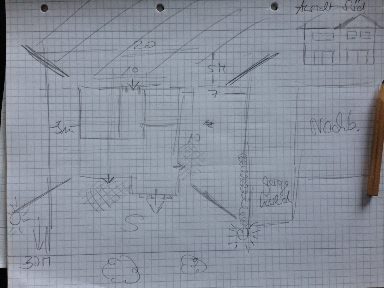

07.08.15 20:51
Grym schrieb:
Ich möchte hier keine Korinthenkackerei oder dergleichen betreiben. Nennen wir es halt Grundrissskizze oder Grundrissraumplanungsidee oder sonst was. Ansichten, etc. bla bla macht dann schon noch eine Person, die von Berufs wegen Planer ist. Der Planer/Architekt des GÜ.
Da muss ich aber lächeln - zum Thema Korinthenkackerei : GrundrissSkizze mit haarkleiner Bemaßung der Türposition und anderer Breiten, damit der ahnungslose? Planer weiss, was der Laie möchte. Bissel pingelig für eine Skizze
Podesthöhe ist schon ausgerechnet, Stufen abgezählt...
Dafür aber dann schon Räume aufs Kleinste fixieren, ohne Berücksichtigung von Lage der Fenster, wodurch die Optik beeinflusst wird. Das funktioniert so nicht.
Eine Skizze ist eine einfache Zeichnung, die durch wenige Striche entsteht und das Wesentliche zeigt.
Ich zeig Dir mal eine Skizze:
Skizze eines Haus-Grundrisses mit Dach, mehreren Innenräumen und Garage.
Ich gebe zu: etwas zu grob, das ist jetzt in der Eile begründet - es geht etwas besser.

Dieser komische Ess-Erker ist sowieso von meiner Frau gewünscht. Wegen mir müsste der auch nicht sein.
Zu der Skizze: Wir haben ein Eckgrundstück mit Straße im Norden und Osten und die Grundrisse sind im Prinzip alle so darauf angelegt, dass wir das Haus Richtung Ecke schieben (vlt. 4m Platz lassen nach Norden und Osten). Die Straße ist eine Spielstraße, also im Prinzip kein Verkehr. Und je nach Positionierung des Hauses wird es wohl ein wenig über Staßenniveau liegen, da es einen leichten Hang in beide Richtungen gibt (von West nach Ost m.E. sogar eher 5-7 Prozent, von Süd nach Nord eher nur messbar statt dass man es sieht). Der tiefste Punkt des Grundstücks wäre die Ecke.
