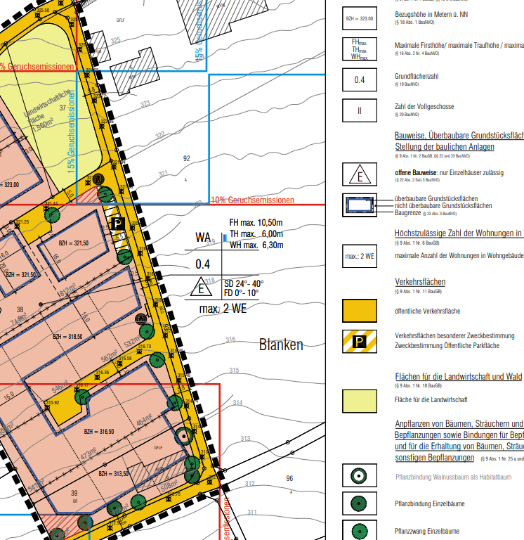

Hallo Forum,
hier schon einmal die Eckwerte, falls sich etwas ändert wird es aktualisiert. Gezeichnet wurde es mit SweetHome 3D.
Größe des Grundstücks 750 m²
Hang Südhang ca 25%
Grundflächenzahl
Geschossflächenzahl
Baufenster, Baulinie und -grenze B 21m x T 14m
Randbebauung ja
Anzahl Stellplatz 3
Geschossigkeit 2 Vollgeschosse
Dachform Satteldach
Stilrichtung
Ausrichtung Firstausrichtung parallel zur Strasse
Maximale Höhen/Begrenzungen FH max 12m, TH 7,5m, WH 7,5m talseits
weitere Vorgaben es wird Hangseits gebaut
Stilrichtung, Dachform, Gebäudetyp Holzhaus
Keller, Geschosse Keller / Garage
Anzahl der Personen, Alter 5 Personen, 2 EW + 3 K 10, 12, 15
Raumbedarf im EG, OG s. Plan
Büro: Familiennutzung oder Homeoffice? nein
Schlafgäste pro Jahr
offene oder geschlossene Architektur
konservativ oder moderne Bauweise
offene Küche, Kochinsel Kochinsel
Anzahl Essplätze 6
Kamin nein
Musik/Stereowand nein
Balkon, Dachterrasse Balkon
Garage, Carport 3
Nutzgarten, Treibhaus noch nicht geplant
weitere Wünsche/Besonderheiten/Tagesablauf, gern auch Begründungen, warum dieses oder das nicht sein soll wir benötigen eine Einliegerwohnung mit mind. 75M² für 3 Personen
Von wem stammt die Planung:
-Do-it-Yourself
Was gefällt besonders? Warum?
Was gefällt nicht? Warum?
Persönliches Preislimit fürs Haus, inkl Ausstattung: 600.000 €
favorisierte Heiztechnik: Fußbodenheizung
-könnt Ihr verzichten: für Vorschläge offen
-könnt Ihr nicht verzichten:
da wir unbedingt die Einliegerwohnung benötigen ist der Entwurf so groß geworden und weil es jetzt nach 5+ Zeichnungen endlich die Finale sein sollte
Ein Gemisch aus vielen Beispielen aus div. Magazinen...
lässt er sich noch etwas reduzieren ohne gleich Räume wegzulassen
so ich hoffe das nichts fehlt, ansonsten schreibt mich bitte an.

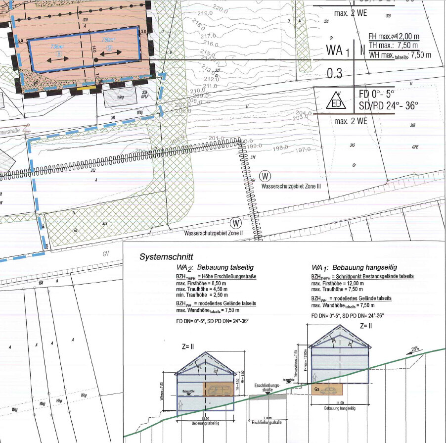

P.S. Könnt Ihr überhaupt so einen Monsterklotz auf das Grundstück setzen? Was gibt es für Geschossflächenzahl/Grundflächenzahl-Vorgaben?
Anson Argyris
13.07.20 09:51
1. zu Geschossflächenzahl/Grundflächenzahl vorgaben, was ist das bzw was habe ich überlesen?
2. räumliches Verständnis, wo liegt das Problem?
3. die Einliegerwohnung, wir möchten diese vermieten bzw. später im hohen alter tauschen
4. Standartentwürfe, haben uns von dem Schnitt nicht gefallen und als wir unsere Wünsche geäußert hatten ist da ganze explodiert was die Kosten betrifft.
@Climbee, bist du so ein Profi? was denkst du warum ich in diesem Forum angefragt habe, damit mir geholfen wird ohne Unsummen erstmal in die Hand zunehmen.
Gruß Anson
