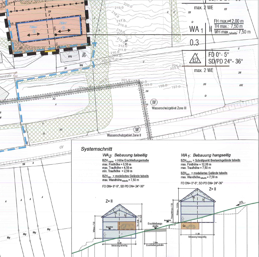

Anson Argyris schrieb:
3. die Einliegerwohnung, wir möchten diese vermieten bzw. später im hohen alter tauschenDie Frage galt eher der Motivation für diese Überlegung...
WARUM wollt ihr vermieten? Weil die Finanzierung damit gezahlt werden soll? Das solltet ihr tunlichst überdenken weil i.d.R. nicht lohnend.
2. räumliches Verständnis, wo liegt das Problem? ...dass man deiniges nicht erkennt. Die von dir gescholtene hat den Finger zurecht in die Wunde gelegt, nimm doch zu den konkreten Punkten Stellung wenn du hier Hilfe möchtest...
Anson Argyris13.07.20 10:05
es gibt noch ein 18jähriges Kind, das demnächst auslernt und eine eigene Wohnung möchte. Darüber hinaus gibt es bei uns im Ort kaum Wohnungen und fast keine Häuser zum mieten.

Baufenster, Baulinie und -grenze B 21m x T 14mWo ist Hang in deinem Entwurf berücksichtigt? Lageplan fehlt.nordanney13.07.20 11:31

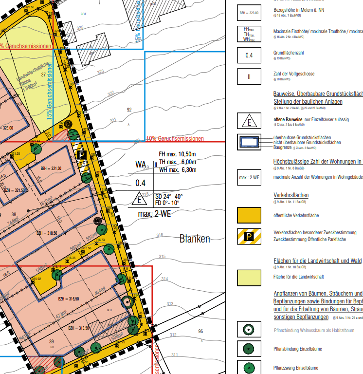

So sieht ein Bebauungsplan aus. In diesem Fall (ist aus Forchtenberg) ist z.B. eine Grundflächenzahl von 0,4 ausgewiesen ==> also dürfen 40% des Grundstücks bebaut werden (inkl. Auffahrt, Terrassen, Garagen usw., wobei es dort auch andere Anrechnungsvarianten geben kann). Ebenso findest Du dort die Aussagen zur Geschossigkeit, Firsthöhen u.a. Punkten.
Wenn Du zweigeschossig bauen möchtest, musst Du es auch dürfen.
