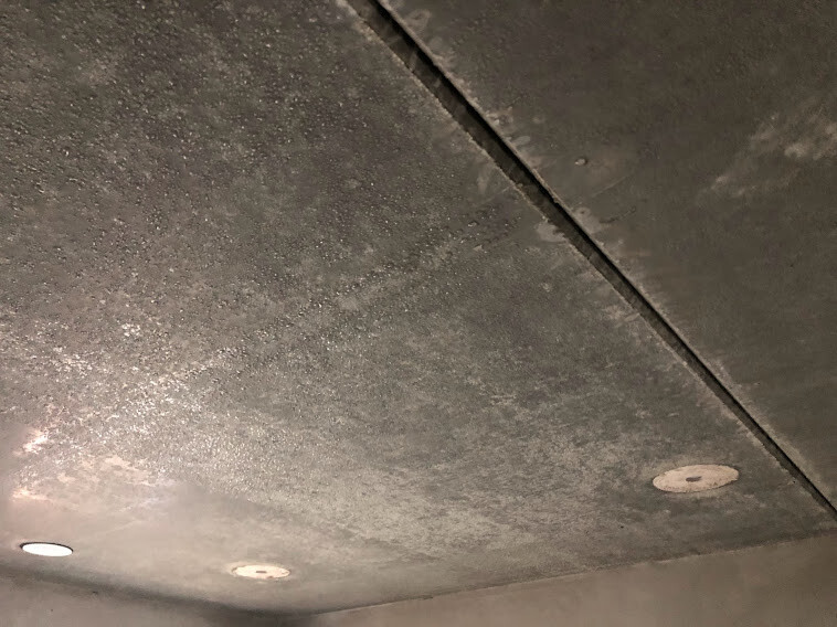

Prager91 schrieb:
Wir sind gerade an diesem Punkt!
Mal ehrlich: Wie bekomme ich die Decken am einfachsten und besten sauber? Ständig auf die Leiter und mit Handtücher trocken wischen... da bin ich jeden Tag 45 Minuten beschäftigt 😀
Hat jemand Tipps / Tricks für die "tropische Estrichlüftungszeit"? xD
Ja 3x am Tag 15min queerlüften und ein vernünftiger bautrockner

Macht es bei den aktuellen Temperaturen (leichter Sonnenschein mit ca. 10°C Außentemperaturen) auch mal Sinn die Fenster für 3-4 Stunden über die Mittagszeit offen zu lassen, während die Fußbodenheizung ordentlich Gas gibt?
Klar, geht zwar viel Energie verloren aber trocknet den Bau wirklich runter!
Lieber 1-200€ mehr fürs trocknen ausgeben als Probleme mit der Feuchtigkeit
Prager91
08.02.22 13:30
Sehen wir genau so - deshalb haben wir jetzt heute mit dem tollen Wetter auch mal offen gelassen.
Werden wir sicherlich nach der Mittagspause öfters bei solch gutem Wetter machen - trägt sicherlich positiv zur Trocknungsphase bei.
Danke für deine Antwort!

Du kannst dir noch schnell bei Amazon 2 preiswerte Hygrometer besorgen.
Dann sieht man gut was im Gebäude los ist und bekommt ein Gefühl dafür.
Prager91
08.02.22 13:34
Haben wir haben schon seit Beginn der Trocknungsphase ständig im Einsatz. Man sieht natürlich deutlich, dass selbst nach 10 Minuten die Luftfeuchtigkeit von 99% auf 65% sinkt.
Aber als physikalischer Laie habe ich keine Ahnung ob es sinnvoll ist noch länger offen zu lassen, da ja eventuell der notwendige Luftaustausch bereits stattgefunden hat. Denke aber, dass bei passendem Wetter es sicherlich sinnvoll ist.
