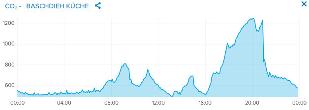

Der Screenshot war tatsächlich nur aus dem Schlafzimmer. Dennoch sehen die Werte im Wohnbereich aus meiner Sicht auch nicht so gut aus.
Wir haben ca. 50m2 (Küche, Esszimmer, Wohnzimmer) inkl. 2x Zuluft und 1x Abluft. Unsere Etage ist komplett offen - d.h. das Treppenhaus und der Eingangsbereich haben ebenfalls keine Türe und kommen als Überstrom dazu.
Ab ca. 16:30 Uhr waren dann drei Personen in diesem offenen Bereich. Um ca 21:00 Uhr hatte ich dann das Fenster zum lüften geöffnet.

Also vermutlich ist der Übeltäter tatsächlich die Lüftungsanlage. Ich habe herausgefunden, dass die Anlage offensichtlich ab ca. 16:00 Uhr den Dienst für die Zuluft quittiert. Im Display der Zehnder steht dann "Frost Disbalance" - im Status habe ich dann gesehen, dass der "Frostschutz" auf "100%" steht und die Zuluft auf "0%". Am Abend habe ich dann in unserem Schlafzimmer die Türe offenen gelassen, mit dem Resultat, dass die Fenster trocken waren.
Aud div. Recherchen habe ich nun herausgefunden, dass ich offensichtlich ein Vorheizregister benötige, damit die Anlage auch bei Minusgraden läuft. Kann man das so bestätigen?

Dann kann aber deine gemessene Luftfeuchte nicht stimmen...
Besser ist ien Enthalpietauscher, der funktioniert auch bis ca. -12°C, wenn es so etwas für deine Lüftungsanlage gibt.
