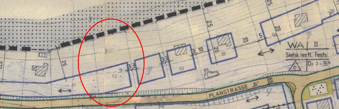

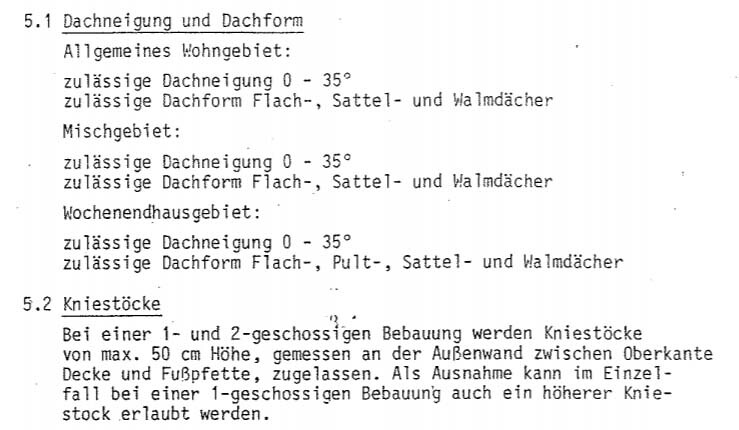

Den recht alten Bebauungsplan habe ich beim Ort gefunden. Hier der relevante Teil:
Lageplan: blaue Grundstücks- und Straßenlinien, rote Kreismarkierung um gekrümmte Linienführung.
Dokument: Dachneigung 0-35°, Flach-, Sattel- und Walmdächer; Kniestöcke.

Na, der Bebauungsplan löst doch auch das Rätsel warum der westliche Nachbar weiter unten an der Strasse gebaut hat. Nicht weil er wollte, sondern weil er musste. Und 50MBit gelt in D als "versorgt" - willkommen in der Heimat ;)
