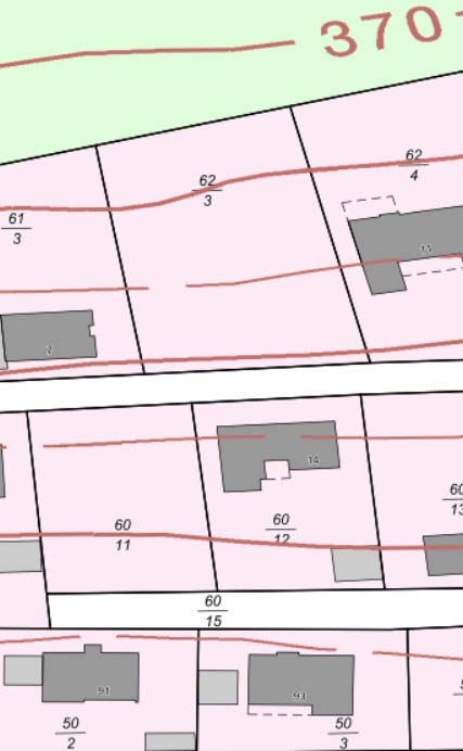

Was steht denn im Sueden auf der andere Straßenseite fuer ein Haus? Nicht das die Aussicht verbaut ist?
expatUS
Es geht ungefähr mit ähnlicher Elevation weiter abwärts. Das Haus südlich ist recht nah an zur Straße.
Katastrale Karte mit Parzellen, grauen Gebäuden, roten Linien und Nummern.

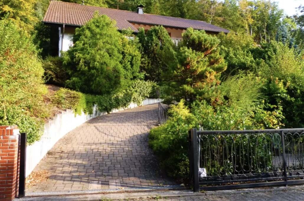

Dann ist ein Bild von dem Haus auch recht hilfreich. Wie hoch ist das? Ist doch laut Bebauungsplan nur 1 Etage erlaubt?

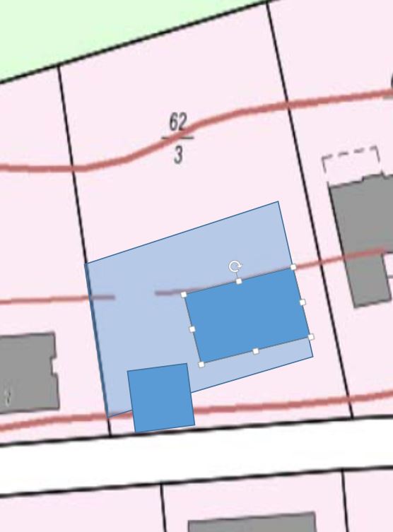

Spontan hätte ich unten an der Straße ein Carport gesetzt, dass die Ersten 2 m abfängt. Und oben einen 1,5 geschossiges Haus.
Im Garten 2 große Terrassen angelegt. eine beim Haus und eine oben so dass sie nicht verschattet wird durch das Haus

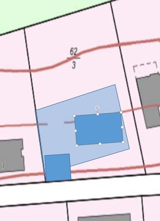

Die Strasse ist ja auch 0.8-1m ins Gelaende eingeschnitten. Seiht man auf dem Foto und dem Plan.
CP / SP oder Garage dann etwas ueber Straßenniveau. Fertigfußboden UG dann 3 m hoeher EG 6 m.
